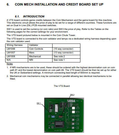

Recherche dans la doc, je tombe sur ces 2 pages :
J'ai trouvé également ça sur Gamoover :

D'après ce que j'avais pu lire il faut reprogrammer l'eprom de la carte de gestion des crédits, après avec quel programme, je ne sais pas. Perso quand je mets 1 euros j'ai 5 crédits malgré le réglage 1 coin=1crédit !

Ta carte de crédit fonctionne avec un monnayeur programmé comme ceci:
Canal 1: 1 euro
Canal 2: 50 centimes
Canal 3: 20 centimes
Canal 4: 10 centimes
Canal 6: 2 euros
Si tu règles ta carte de crédit en bougeant les bons dipswitchs sur 20 centimes = 1 crédit, ca doit mettre du crédit.
Si ca ne fonctionne pas alors que tu as bien configuré les dipswitchs sur ta carte de crédit, c'est que ton monnayeur a mal été reprogrammé...
Pour en être sur il faudrait faire des tests avec une autre carte de crédit (carte klingon ou excel credit board)
