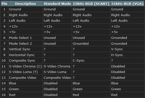

Je pense qu'il y a d'entrée au moins deux problèmes :
  • Un problème avec le tutoriel gamoover : ce dernier a été réalisé en parfaite méconnaissance des possibilités du connecteur vidéo de la DC, n'en déplaise à monseigneur Iro.
    • Mode Select 1 : selects horizontal scan :
      • Grounded = 31KHz (VGA).
      • Floating/disconnected = 15KHz (TV).
    • Mode Select 2 : selects format :
      • Grounded = RGB.
      • Floating/disconnected = Composite/S-Video.
    Point n'est besoin d'utiliser un LM1881 pour extraire le signal de synchronisation composite car celui-ci est normalement présent sur le contact 10 du connecteur vidéo de la DC. Dans un cordon DC2SCART standard, comme celui qui semble être employé ici, c'est ce contact 10 (sortie synchronisation composite ) qui est normalement utilisé et câblé en continuité avec la broche 20 du connecteur péritel.

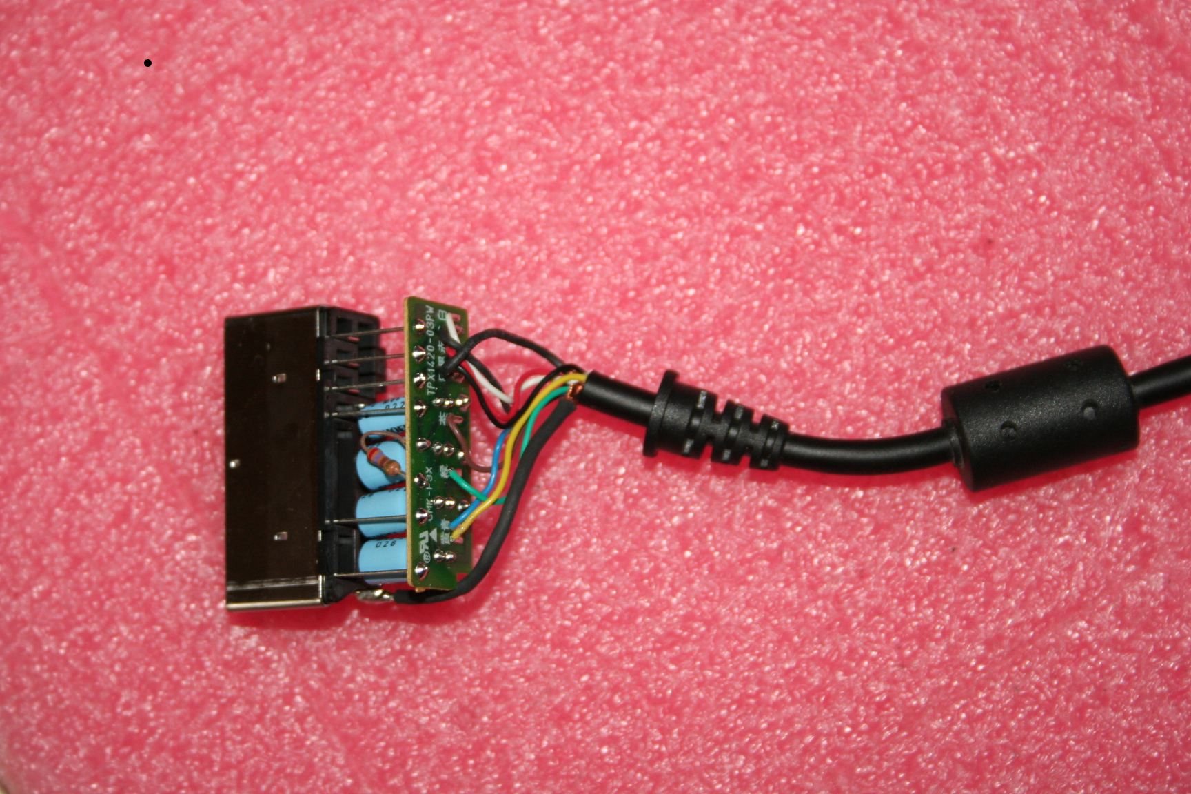

  • Sur le connecteur péritel de ton cordon DC2SCART, des broches de masse ont pu être omises pour faire des économies. Par exemple sur mes cordons, toutes les broches de masses sont manquantes sauf une, c'est la masse audio broche 4 qui assure la continuité de masse pour tous les autres signaux. Il est donc impératif que la ou les broche(s) de masse présente(s) soi(en)t en continuité avec celle de la masse vidéo (contact B14) du connecteur Jamma ainsi que les autres broches de masse de ce même connecteur.

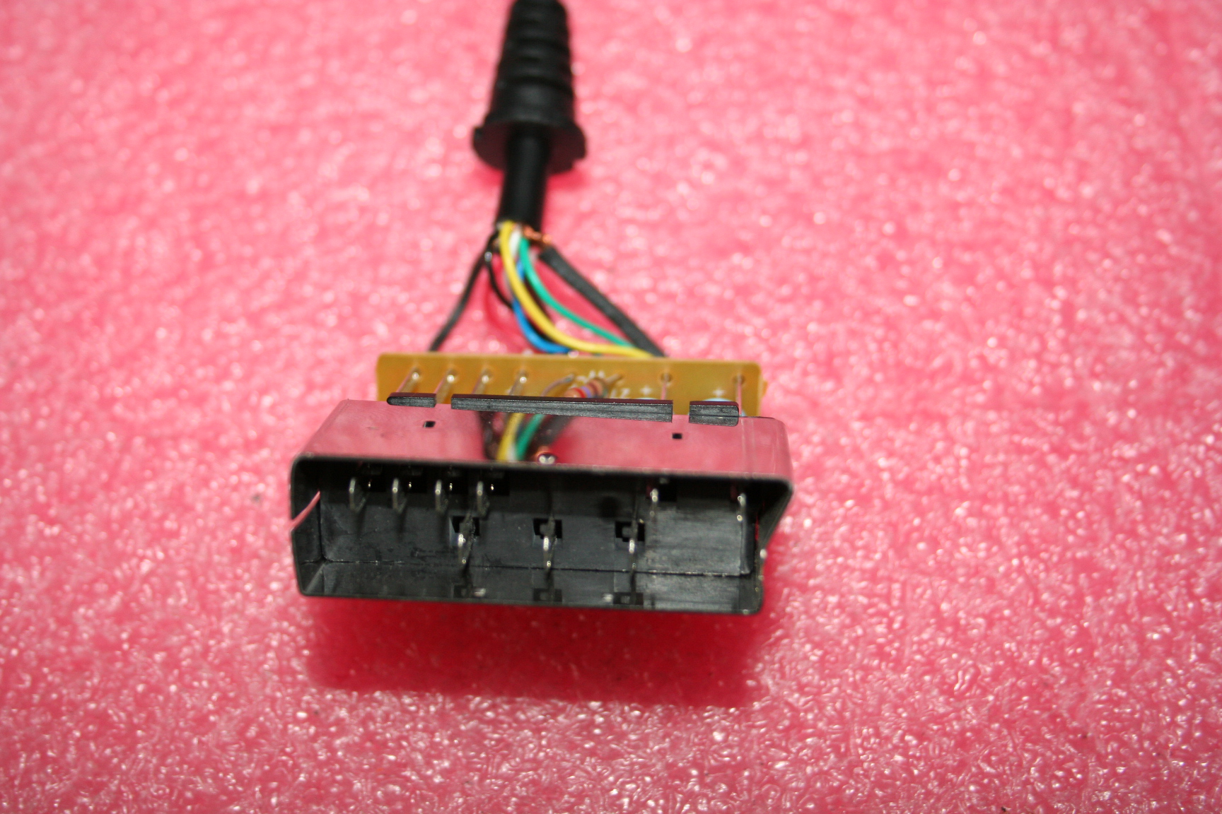

Les broches présentes sur le connecteur péritel d'un de mes cordons DC2SCART :
  • 2 et 6 : Audio
  • 4 : Normalement masse audio, sert ici de masse commune pour tout les signaux.
  • 8 et 16 : Commutations lente et rapide.
  • 15, 11 et 7 : Signaux vidéo RVB
  • 20 : Synchronisation composite.
  • 21 : Blindage du cordon.
L'intérieur du connecteur péritel avec les condensateurs de liaison sur les signaux RVB et la résistance sur la commutation rapide.
