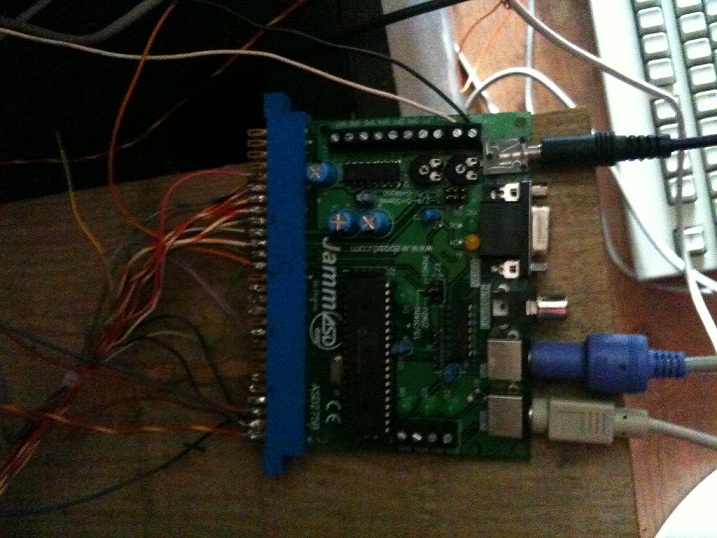

Je peux le retourner et tester ? ou je fais tout cramer s'il était bien monté ?  :-[
kaneda56
fais moi une photo, je te dirai si c'est branché dans le bon sens ou pas  ;)
Paroles de Sac

Je suis sur le c*** de la vitesse de ta réponse comme de ta réponse ( :D)
Je rebranche et je dis quoi.
Merci en tout cas !
saintillant
Cooool ! CA MAAAAAARCHE  !
Merci du conseil, l'ami  ;)
