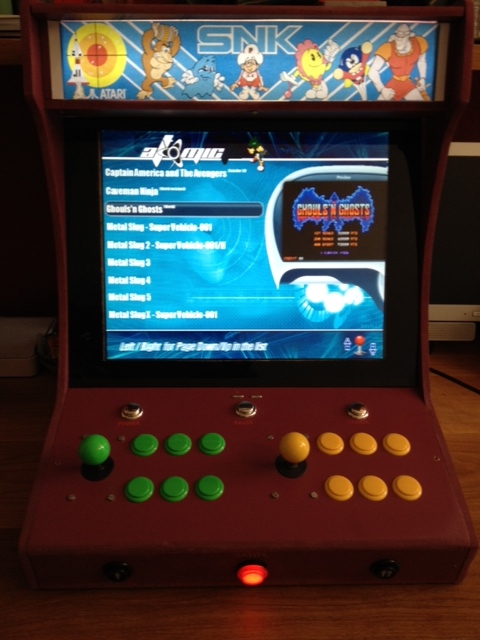

bonjour,
sur ce bartop:
j'utilise une interface usb 2 player (starcab/smallcab), mais sous atomicFE ça ne va pas, la navigation se fait mal.
du coup j'ai installé Xpadder et la navigation se passe mieux, mais je suis confronté à un nouveau probleme, xpadder reconnait les 2 joy et je n'arrive pas a en configurer qu'un seul... du coup il affecte les commande du joueur1 aussi au joueur 2, pas trop grave sous atomic, les 2 joy permettent de naviger, mais en jeu pb, si on joue a deux et que le player 2 va a droite le 1 aussi...
pourtant mon émulateur (houba) n'est pas censé accepter les entrée de xpadder...
j'ai un peu farfouillé dans le forum d'xpadder je me doute que ça doit etre une toute bete mauvaise instalation/config/sauvegarde, mais c'est en anglais et je rame je rame...
help?
