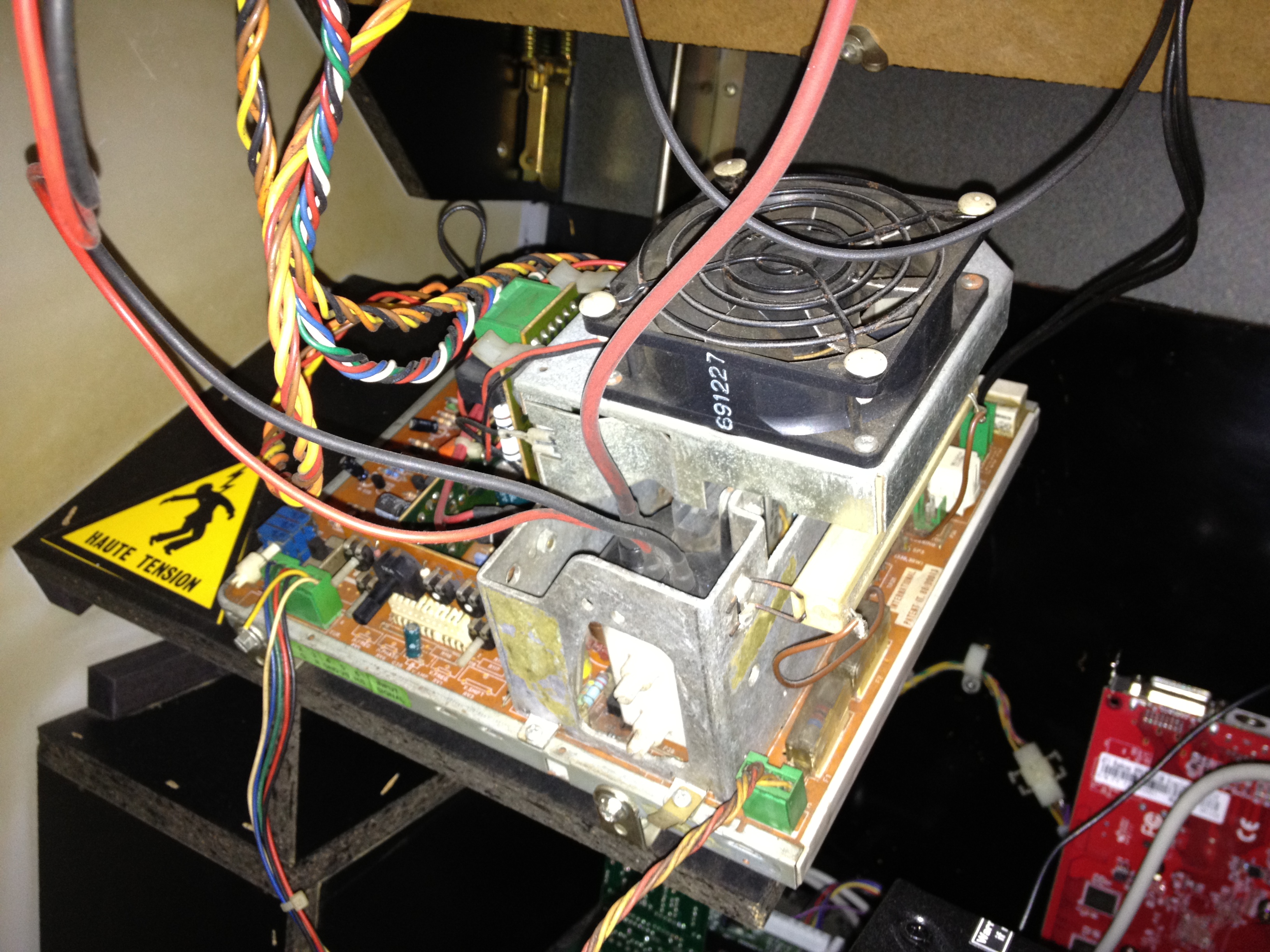

J'ai installé visual pinball dans ma N'styl et je voudrai jouer sur des tables Fullscreen verticale,  le problème c'est que l'écran de la N'styl ne pivote que dans un sens et du coup les tables sont à l'envers..
Y a t'il un moyen de les tourner de 180° ??

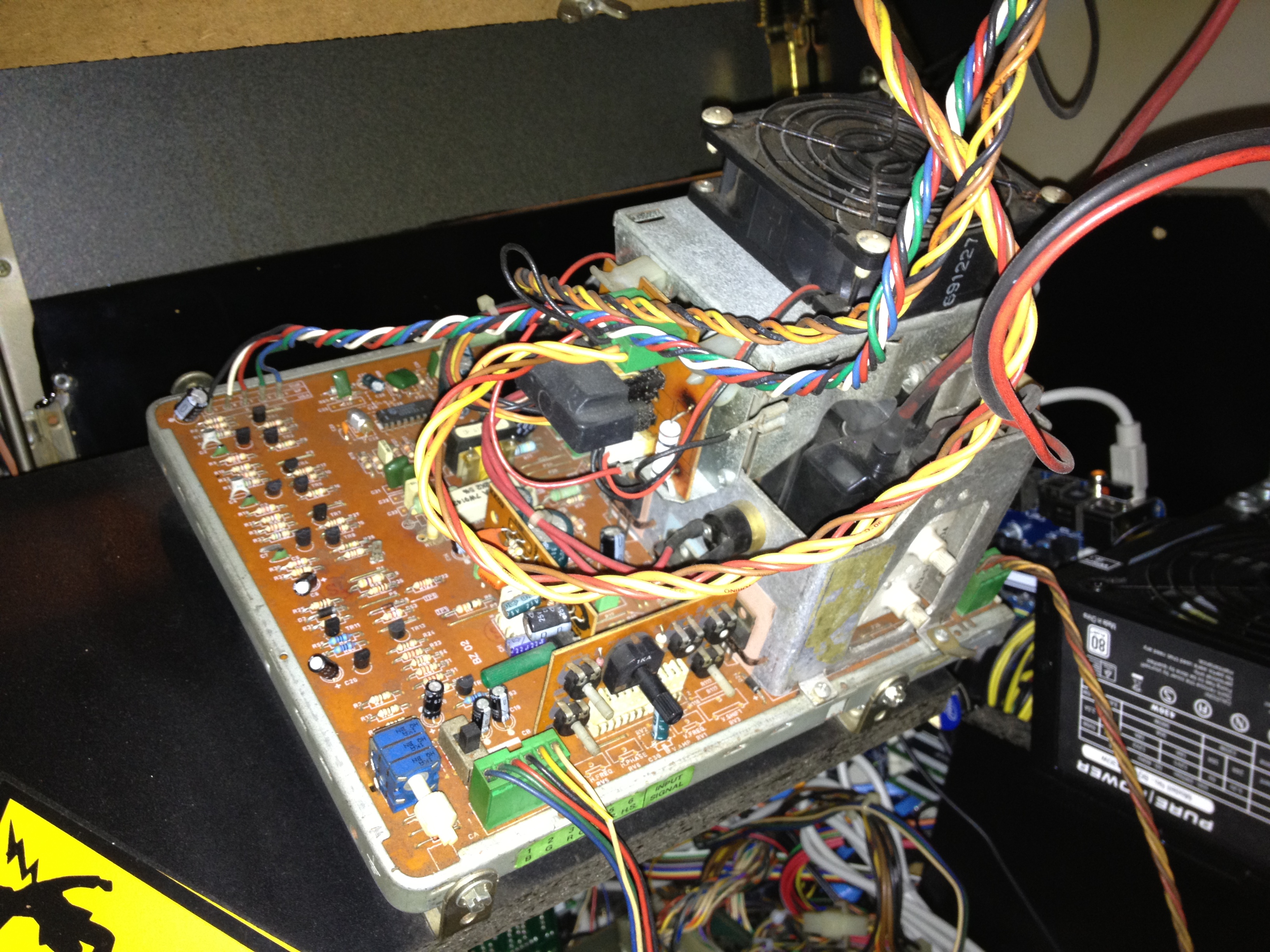

Il y a normalement deux embases de connecteur de prévues sur le châssis du moniteur pour inverser le sens de balayage sur l'écran, il suffit de déplacer le connecteur femelle (celui qui est au bout du cordon provenant du déviateur) sur l'autre embase pour réaliser cette inversion. Cette manipulation est à faire impérativement moniteur hors tension !

Exact, je me rappelle qu'un technicien était venu à l'époque m'installer un écran neuf et l'image était à l'envers, il a touché quelque chose derrière et l'image est venu dans le bon sens.. Maintenant je ne vois absolument pas quel est ce contacteur !

Citation de: Chris2Fast le Mercredi 18 Avril 2012, 18:48:13 PM
Poste une photo du châssis.
