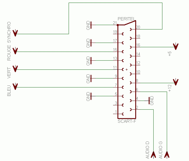

pngo
J ai eu ce probleme. Je crois que cela depend des chassis.
Si je me souviens bien, je rentre en 5v dans la peritel (que j'abaisse avec une resistance), puis j ai des potentiometres pour chaque couleur, ce qui me permet de regler le rgb afin d' obtenir une couleur satisfaisante. Normalement, il faut abaisser le signal, puisque la tele amplifie deja (contrairement a un ecran arcade).
normanx9
ok merci de ta réponse
mais comment faire alors pour abaisser ce signal?
Salut, il faut mettre des resistances :
Utilise la recherche sur le site pour des schemas et des solutions  ^-
A++
pngo
Je trouve que les potentiometres (qui sont des resistances variables) sont plus adaptees. J avais teste les deux.
Baddy
/!\ on est sur du VGA vers TV, en théorie le signal a le bon niveau pour aller sur une TV sans probleme.
On amplifie du VGA qui va vers un moniteur (1v=>4v)
On atténue un signal Arcade vers une TV (4v=>1v)
Ici il faut mesurer le niveau de la sortie au multimetre et ajuster en fonction.
pngo
le monsieur va d'un pc vers une tele.
Pour avoir fait un tel cable moi meme (vers plusieurs tv sony) et avoir eu le meme genre de galere, il est preferable de mettre des potentiometres de 1kh sur le rgb. En fonction du modele de chassis des sony, le rendu final est pas identique dans la pratique apparemment.
