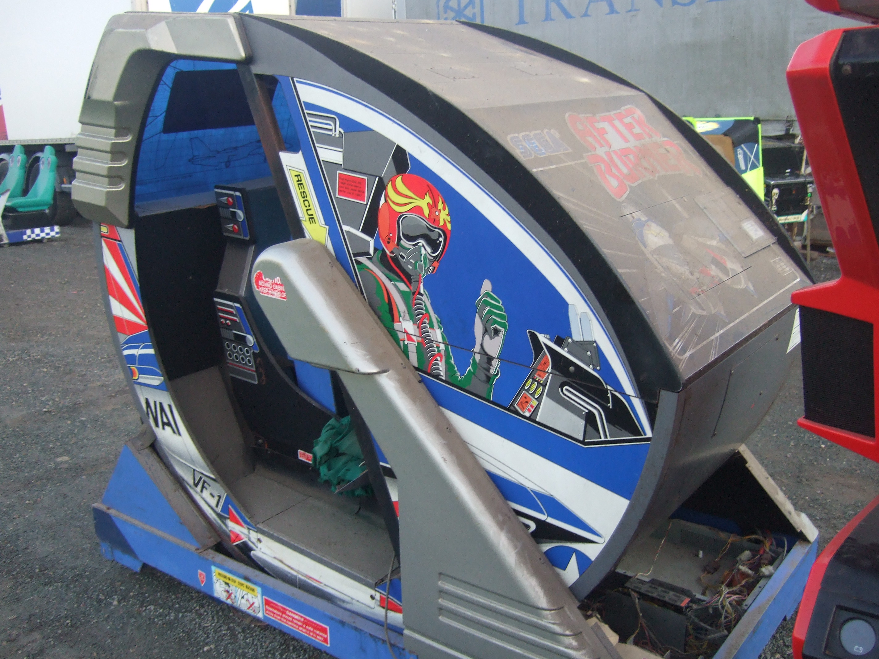

Si je puis me permettre, peut-être est-ce ce specimen là non ?? :)
Wouhaaa !!  :o
Elle est carrément belle ! Là c'est après que tu l'aies restaurée ?
Dans quel état était-elle au départ ?
la vache! la propritude de cette borne! C'est complètement fou!  ((:s
