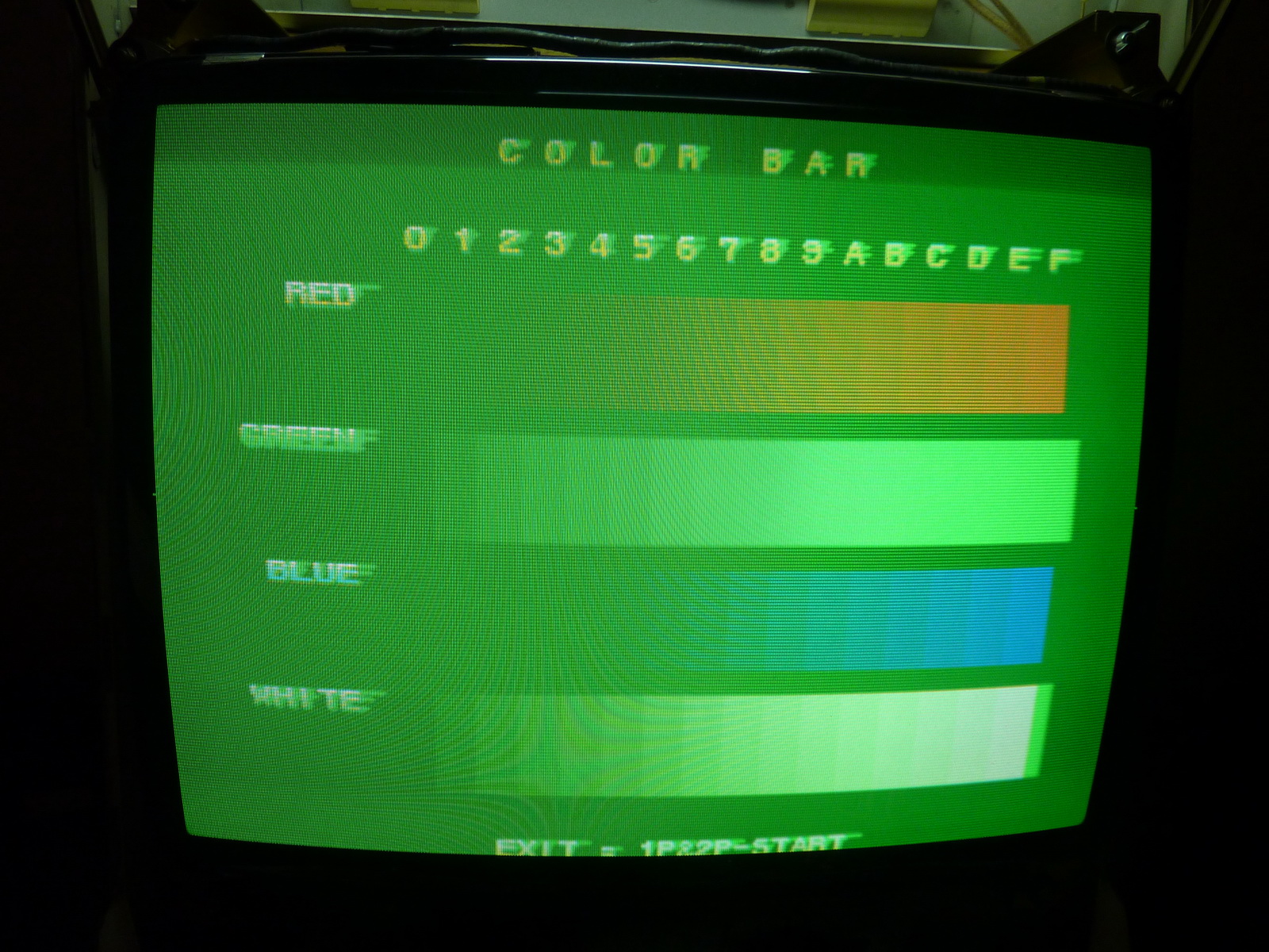

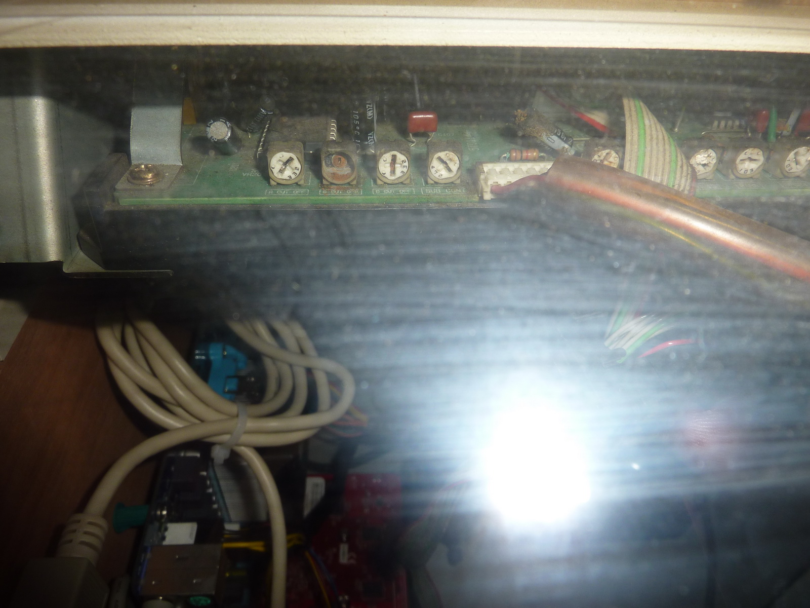

j'ai eu un petit soucis avec mon potard G cut off,j'avais un flash vert parfois a l'ecran,et apres renseignement et test j'ai compris que c'etait lui qui etait fautif mais en essayant delicatement de le tourner dans le sens inverse des aiguilles d'une montre j'ai sentit une resistance (il n'etait pas au minimum je precise) et entendu un petit  "tac" et voila qu'il est tombé...
et voila le resultat:on dirait qu'il c'est bloqué sur la valeur maximum :x
alors ma question est simple,comment faire pour régler ce potard maintenant qu'il est casser (et apparemment super rouillé).

remplace le je voie pas ou est le probleme
etralyr
#2
et bien...c'est vraiment mort ce potard?
j'habite pas en france,mais sur une ile paumée (la martinique) et tout est difficile a trouver quand on sort des bagnoles et des téléphones  portable:(
je peut trouver ca ou (en general en france pour que j'ai une idée vague),une adresse internet d'un site peut-être et surtout sous quel référence stp?
et pour le remplacer,je suppose que je dois démonter la platine?
ca m'enchante guère de devoir retirer la tétine a vrai dire... :/
