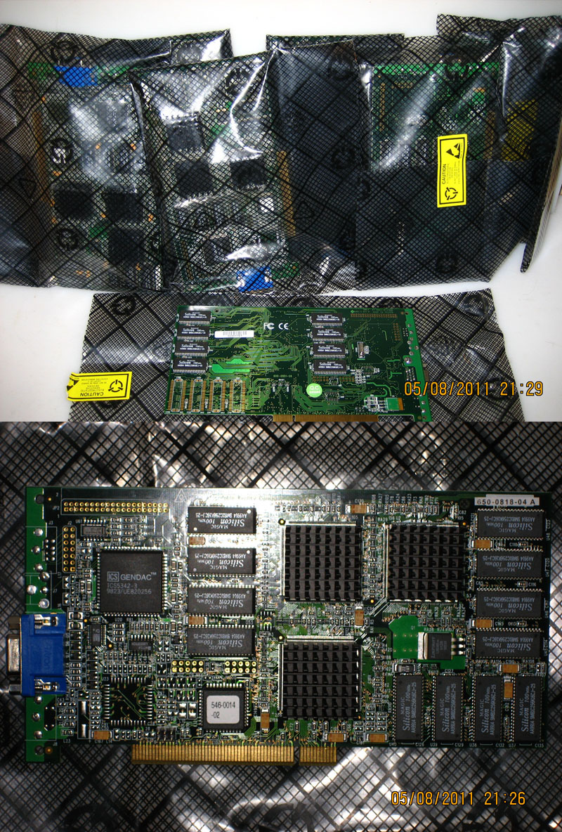

La carte graphique est une quantum 3DFX obsidian2 et il y a un connecteur VGA dessus qui va sur le tube (interface entre), peut on mettre n'importe quel carte 3DFX?

Si tu a cette  carte, c'est la meme que dans ce WIP , et, il en a été conclus que la carte Obisdan marche sur pc (avec un peu de bidouille) et qu'elle peut etre remplacée par une voodoo 2 standard.

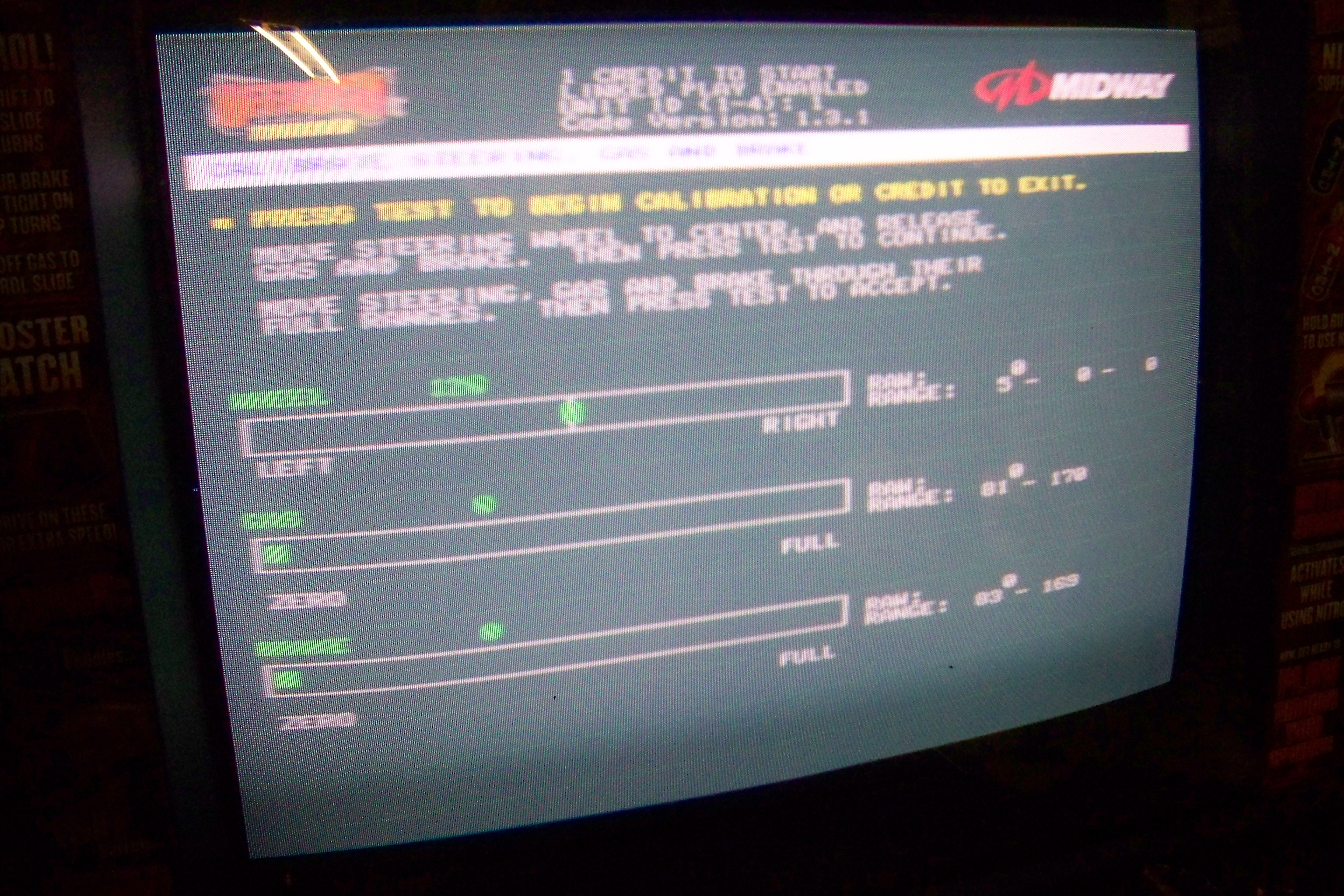

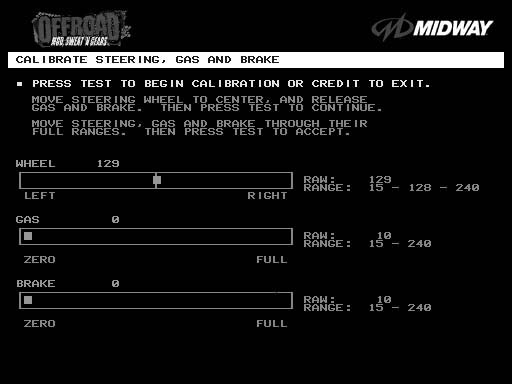

je viens de changer le potar (5k) mais la course du volant est courte
quand je veux calibrer (donc volant au centre) il y a des pics sur la position gauche (ca fait ca aussi quand je touche le cable du potar)

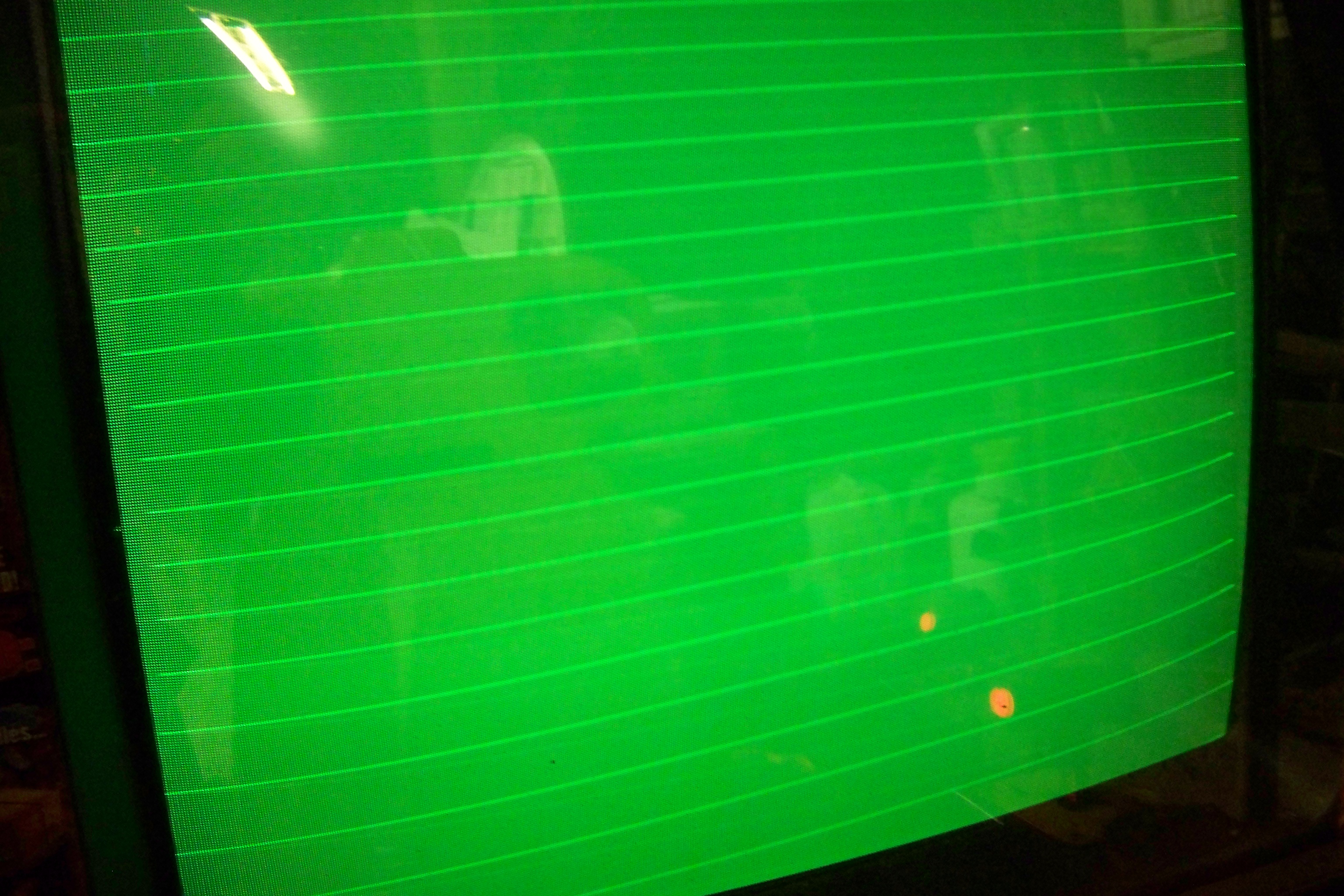

l'image presente des trait horizontaux et elle devient flou quand la borne est chaude

bon j'ai reussi à configurer le volant et pedales (ca marche niquel dans la config)
