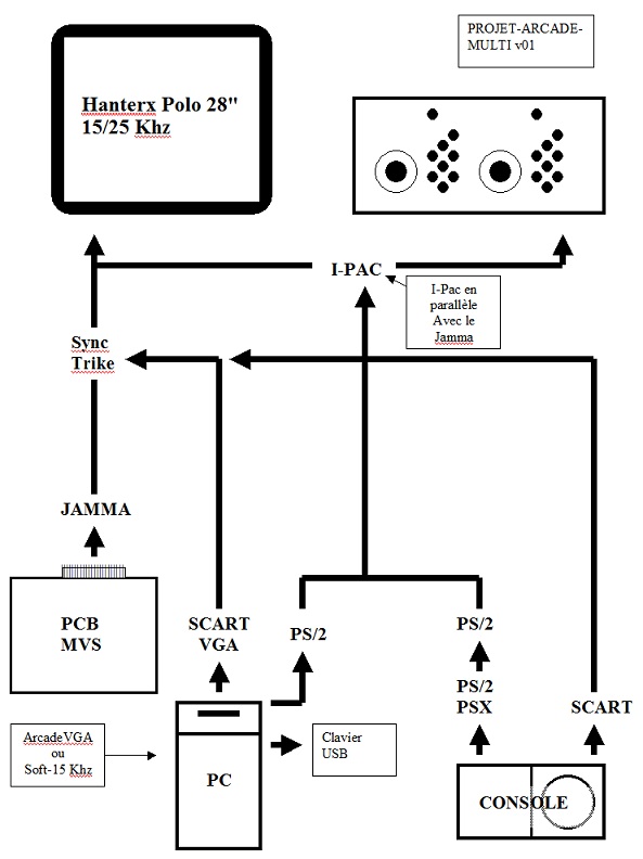

Kurisu
#8
Voici en image:
Après, donnez moi vos idées sur le câblage, en prennent en compte mon matériel.
En vous remercient à l'avance de votre aide  :D
V1kt0R52
T'as oublié l'audio et l'alimentation arcade sur ton schéma ;)

Kurisu
Sur ce Schéma, le I-Pac est en parallèle sur le Jamma, cela risque-t-il de poser un problème ?
P'tite précision, la PCB et le J-Pac ne seront jamais connectés en même temps.
Mais pour la vidéo, j'ai bien peur que le Sync Strike ne bloque pas les signaux inadaptés, et j'ai pas plus d'infos.
Bon, je vais faire un autre Schéma, mais n'hésitez pas à donner votre avis, j'en ai vraiment besoin.

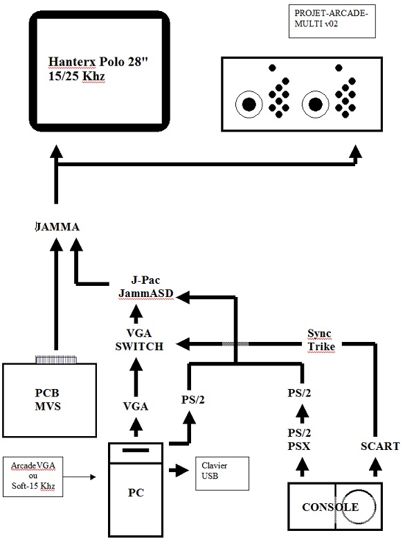

Merci beaucoup th vador pour ces précision <:)
Voici un autre schéma :)
Alors, sur ce schéma tout est relié à un J-Pac ou à un JammASD, avec en plus un boîtier SWITCH VGA...Vous en pensez quoi ?
