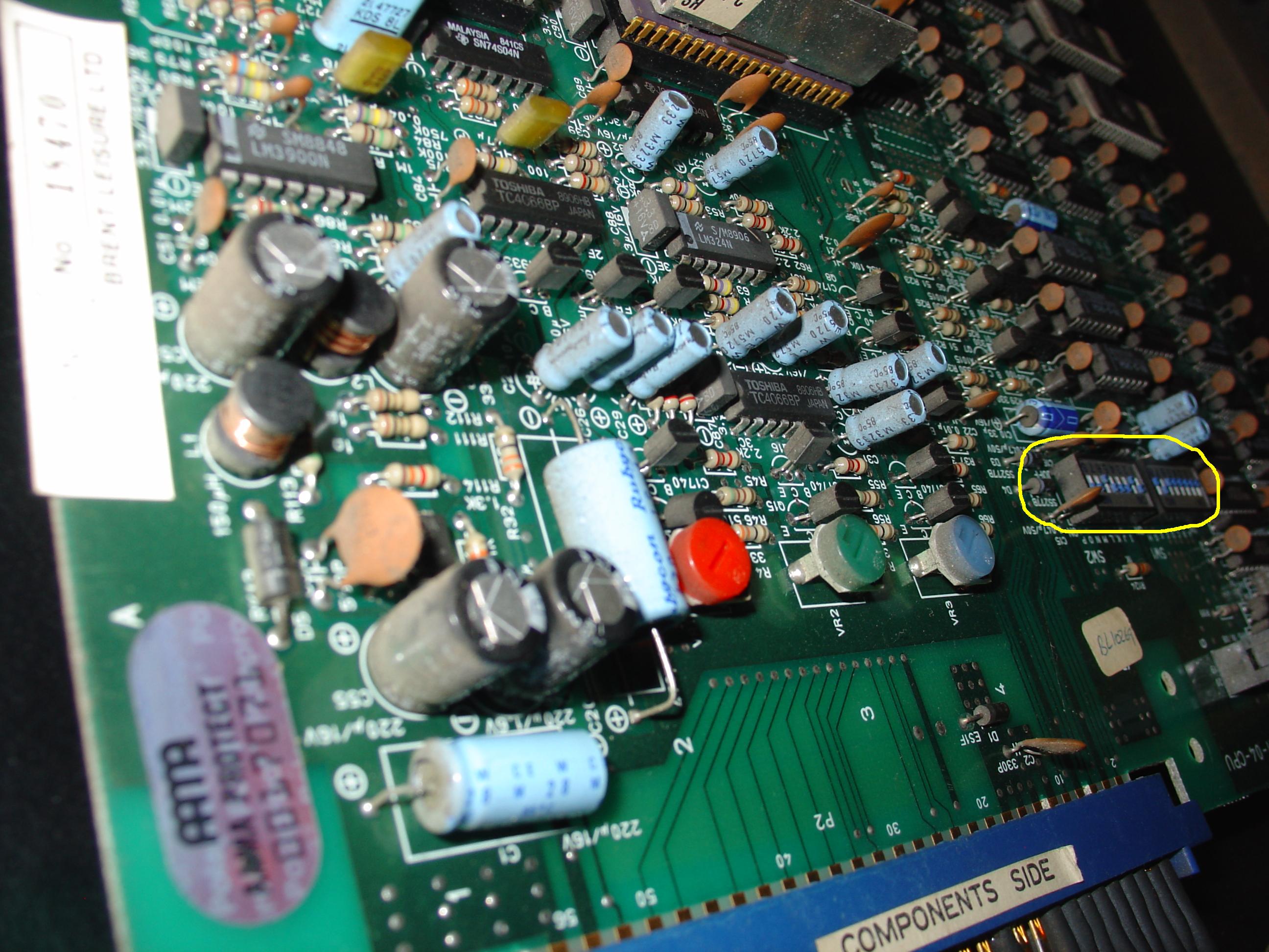

N'hésite pas à mettre la photo que tu as postée sur gamopat au cas où ce serait réglable via les dip switches. Et tu dois aller dans le topic présentation également.  :D
darknes
ça marche. par contre je ne trouve pas le topic de présentation.
Voilà la photo du dip switch de la bête :

Salut, alors les dipswitches de ta photo ne sont pas les bon, ils faut faire une photo de ceux de la PCB de jeu...

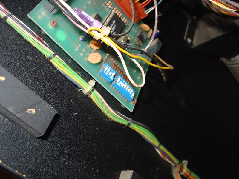

Oui, ce sont les dipswitchs de la carte-mère.
Et pour la documentation, voir ici ;)
To set the Dual (or single) monitor boards to free play, set the dip switches on the Playchoice motherboard to the following settings:
A-F = off
I-O = off
P = on

Est ce que ce sont ces dip switch dont il est question :
V1kt0R52
mais des fois, t'as peur...
Storm1981
Oui. Mets les tous en position off (baissés) et le dernier en position on.

J'ai donc paramétré le dip switch sur la carte mère et miracle ! les jeux se lancent nickel ! Un grand merci aux forumistes qui me sont venus en aide. Je suis vraiment trop content d'enfin pouvoir y jouer !!! Merci à tous !
