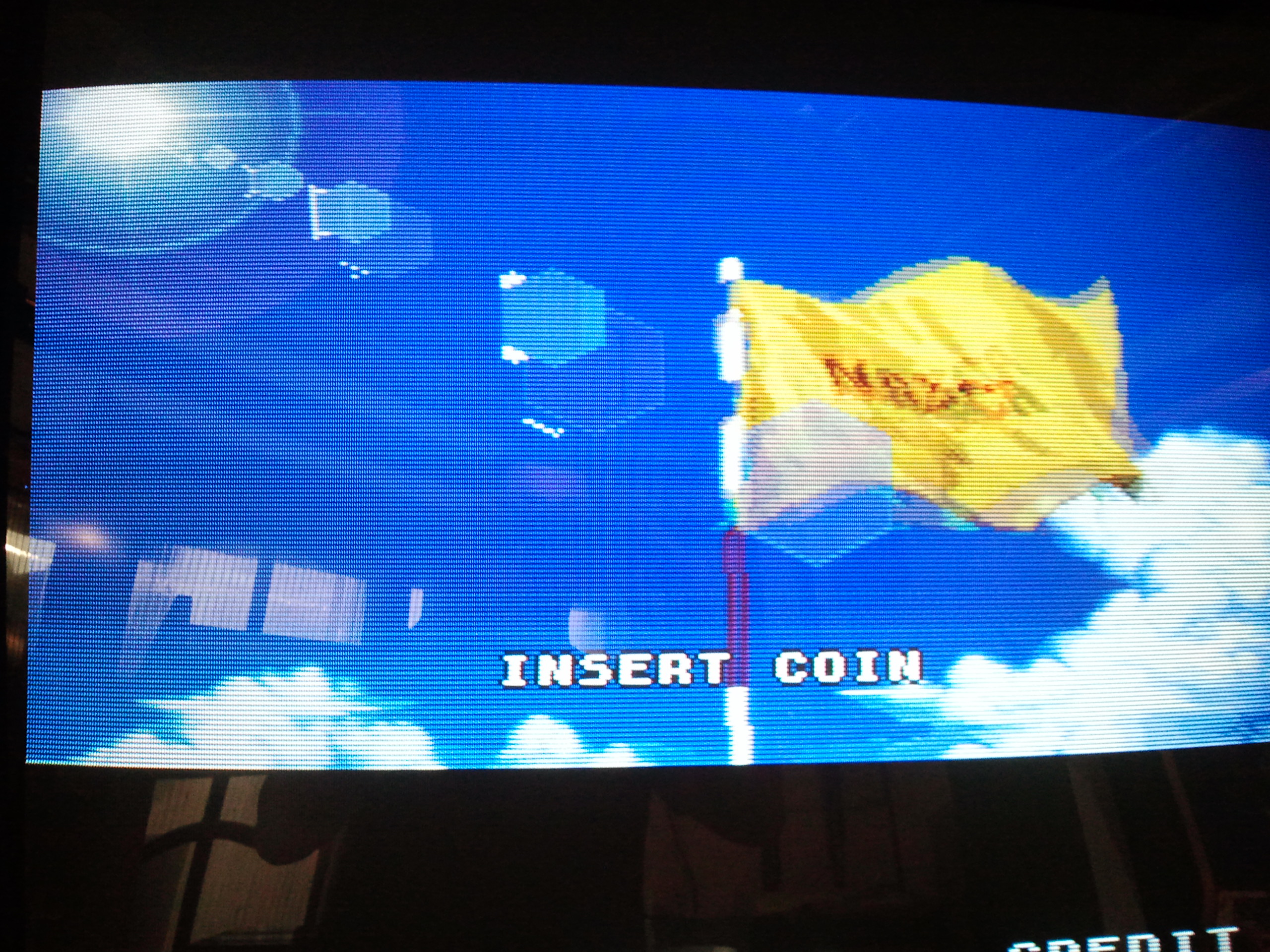

je viens de brancher mon slot mvs sur l'ecran de ma virtua striker
voila ce que j'obtient a l'écran , meme chose avec une carte 60 in 1
l'ecran est un samsung A68KVL74X01 , je ne sais pas si il sort que du 24khz ou si il est multi fréquence
merci d'avance pour votre aide
drvens
#1
tout est ok , grâce au post de bigpanik
l'ecran est mis en 24khz d'origine , j'ai fais comme sur la photo pour passer en 15khz  :D
