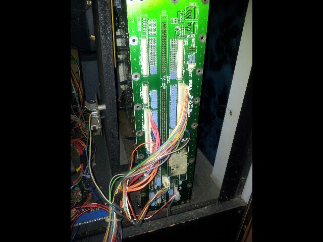

J'ai un petit souci d'alimentation sur mon jeu VIRTUA STRIKER 2 98'et mon réparateur d'électronique me demande quelle est la tension d'alimentation de celle-ci.
Voici quelques photos :
http://hico-srv022.pixhotel.fr/sites/default/files/gamoovernet/20130314185921-Le%20Gaulois-2013-03-02-14.47.25-640x480.jpg
http://hico-srv022.pixhotel.fr/sites/default/files/styles/gamoovernet890px/public/gamoovernet/20130314190011-Le%20Gaulois-2013-03-03-17.24.03-640x480.jpg
Ce sont les fils noirs et oranges.
Merci d'avance pour ceux qui connaissent la réponse.
Xingothx
Il s'agit d'un SEGA model 3 qui a besoin de 5V et de 3.3V.
Si tu veux savoir le voltage arrivant sur tes 2 câbles, regardes sur ton alimentation (le bloc gris).
Il doit y avoir un schéma mentionnant les PINOUT et les tensions de sortie.
Repère ton ou tes câbles et remonte jusque l'alim pour determiner de laquelle il s'agit.
Je suppose que ton réparateur a testé au voltmètre les sorties?
L'idéal et de trouver une alimentation de remplacement.

Hello,
J'ai compris après avoir passé de longues heures sur ce forum (que je remercie au passage) que l'alimentation n'était pas d'origine et qu'elle était là effectivement pour faire tourner le Virtua Striker (juste pour le 3,3V) et qu'en plus l'alimentation de mon écran était switché sur du 24kHz toujours pour faire tourner ce jeu.
Ce n'est que tardivement que je me suis rencardé sur les tensions que sortait l'alim.
Sachant que mon projet initial était de virer le jeu et d'y mettre une REB BOX BLACK 761 IN 1... Du coup, j'ai tout racheté : alim., boutons, câbles, peigne JAMMA...
Bref, dès que mon panel est refait je reteste VIRTUA STRIKER avec l'ancienne alim. et je vire le tout et refait à neuf d'origine.
