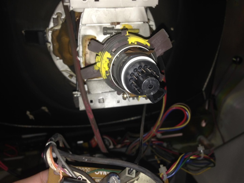

Hello à tous,
L'écran devient jaune parfois et pour résoudre ce soucis je déplace légèrement la neckboard de G/D et l'image redeviens normal, mauvais contact ou autre ? J'ai retirer la neck et passé un coup de spray sur les broches mais sans réussite, a première vu rien de cassé.
(Platine Nanao-MS8/26SG) Sega Swing
Thx !

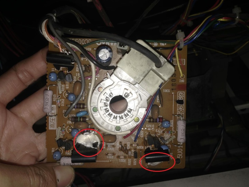

Possible mais si mauvais contact ça serai plus sur les broches du col du tube à la neckboard donc pas de soudure non ?

Effectivement il y a une sorte de patte assez rigide, jsais pas pourquoi la personne a utiliser ça au lieu de faire des soudures :s mais a première vu ya rien de cassé ou de brûlé ou autre. J'ai légèrement tordu les transistors sur la photo 2, enfin décaler et là ça tiens le coup plus d'image jaune lol ...
tu devrai refaire la soudure du transistor...surtout que le nanao ça court pas les rues  :-*

Déplacer ton transistor sera provisoire,faut ressouder
