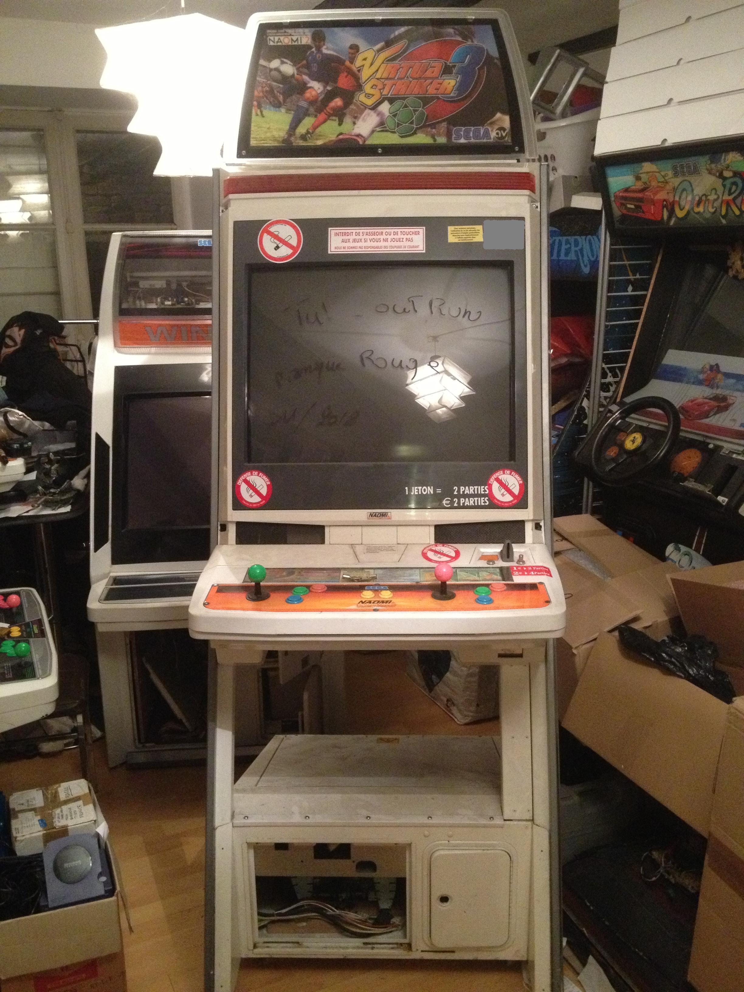

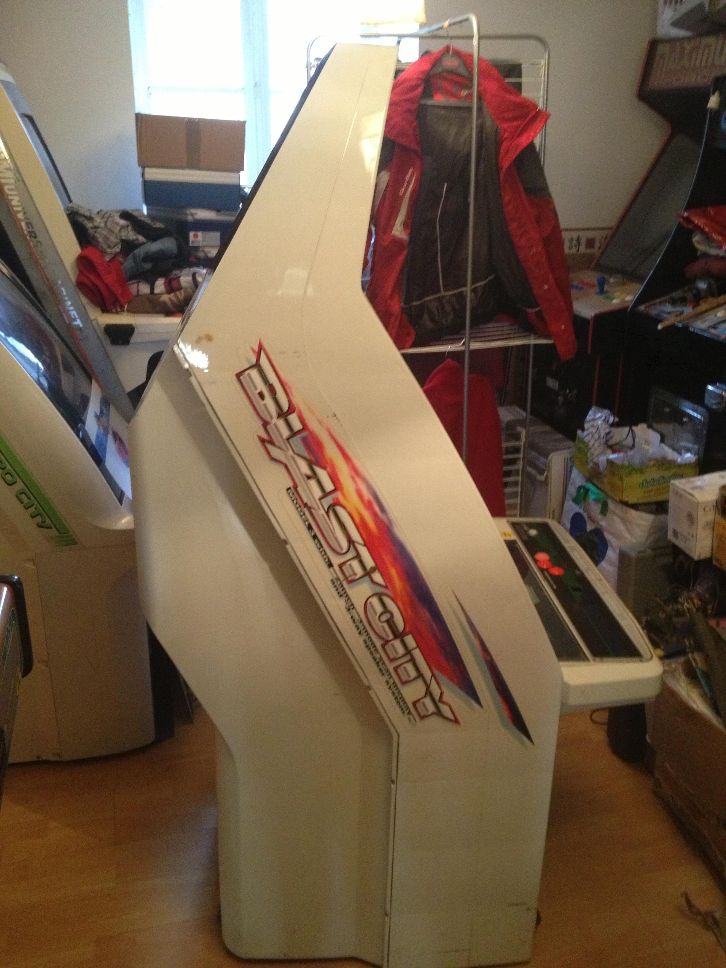

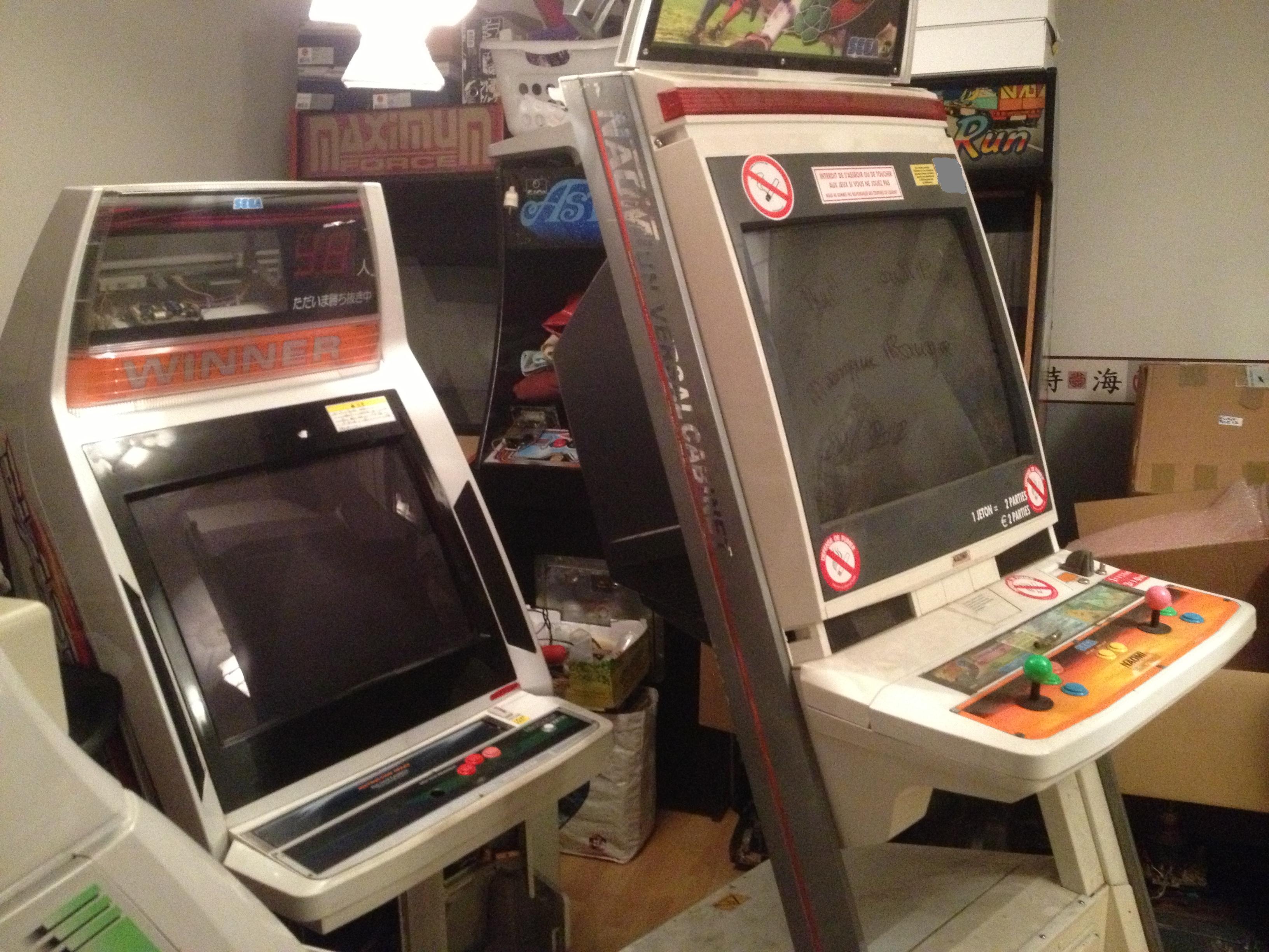

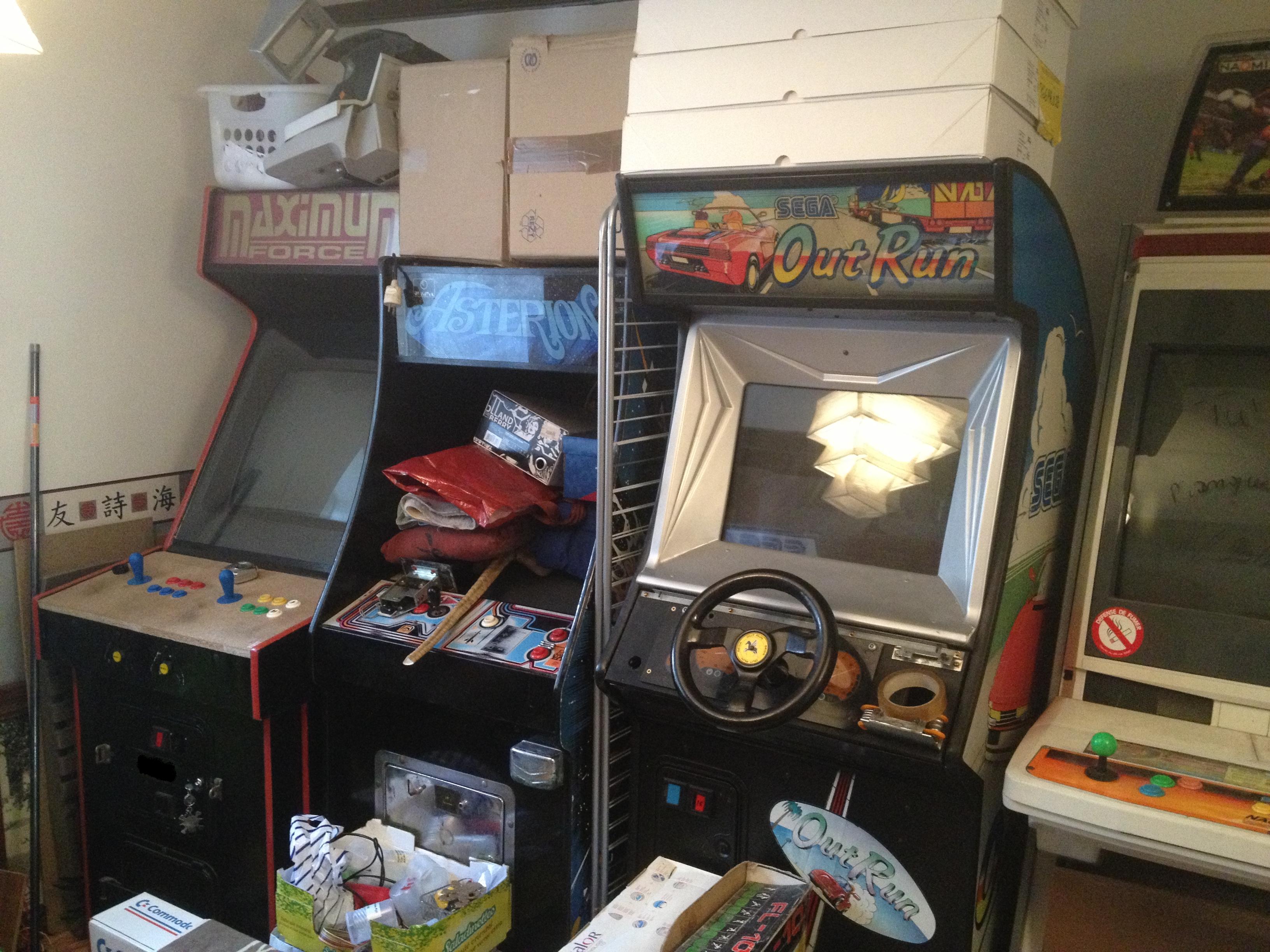

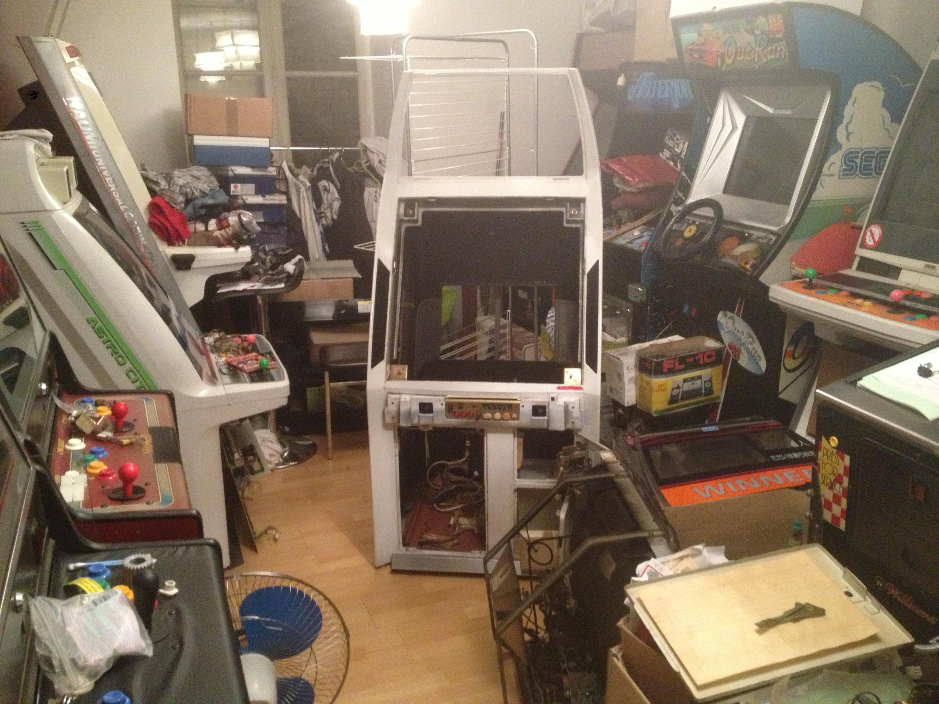

comme vous le savez kos71 et moi avons récup chacun un blast a sorgue. ^-
merci zpeak. :-*
bon la j'avoue c'est le vietnam dans la game room. :?
une fois réagencer c'est un peut mieux.
j'avais refourguer le bug house pour y mettre ma naomi puis y mettre a ça place la blast pour qu'elle soit a coter de ça petite soeur new astro city.
mais elle fini devant la porte de la sale de bain. ;D
ce qui va m'obliger a la tirer et pousser pour y aller.
mais bon,j'ai pas de gérildine qui va me gueuler dessus car c'est du grand n'importe quoi. :D
mais j'ai du faire autrement car j'ai fait un autre achat pas prévu du tout.
c'est a dire une carcasse de naomi,car j'ai dans l'idée de lui couper les jambes pour en faire une new net city.

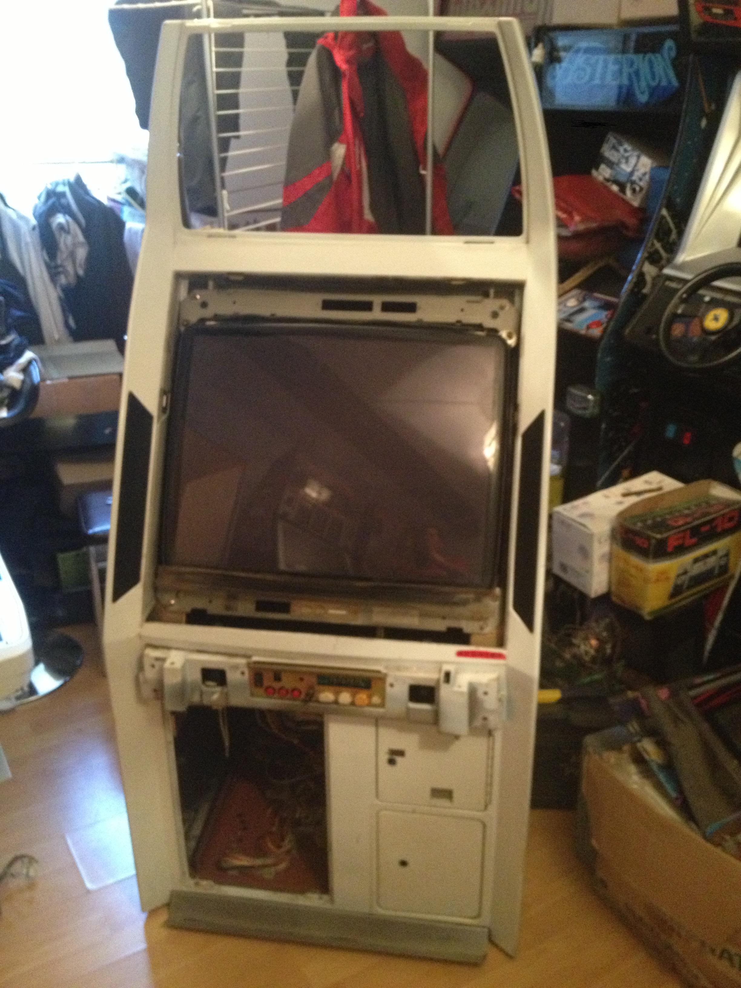

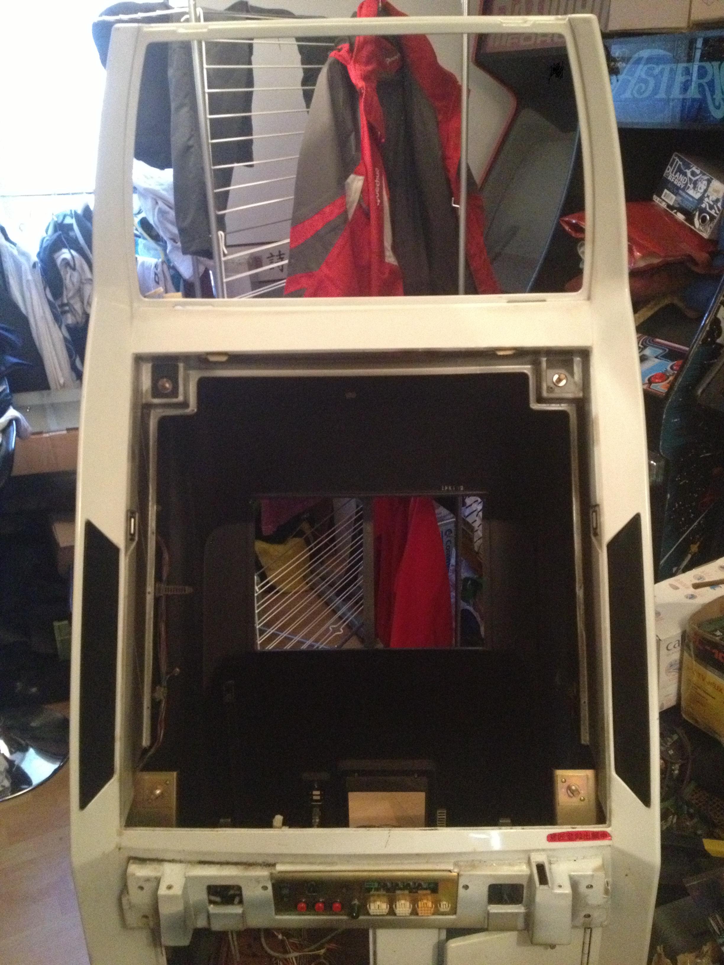

maintenant voici quelques photos du démontage.
ce n'est pas facile de wipper avec le peut de place qu'il me reste.
mais bon,je vais devoir faire avec.
et je n'était pas tout seul durant ce wip.
une araignée JAP me surveiller du coin de l'oeil. :D
je l'est baptisé alex kid comme la première mascotte de séga. :-*
j'ai beau lui avoir tendu un petit bout d'éponge pour qu'elle m'aide un peut a wipper
pendant que je démonte. mais avec la barrière de la langue ont ne c'est pas compris. > :D ;D

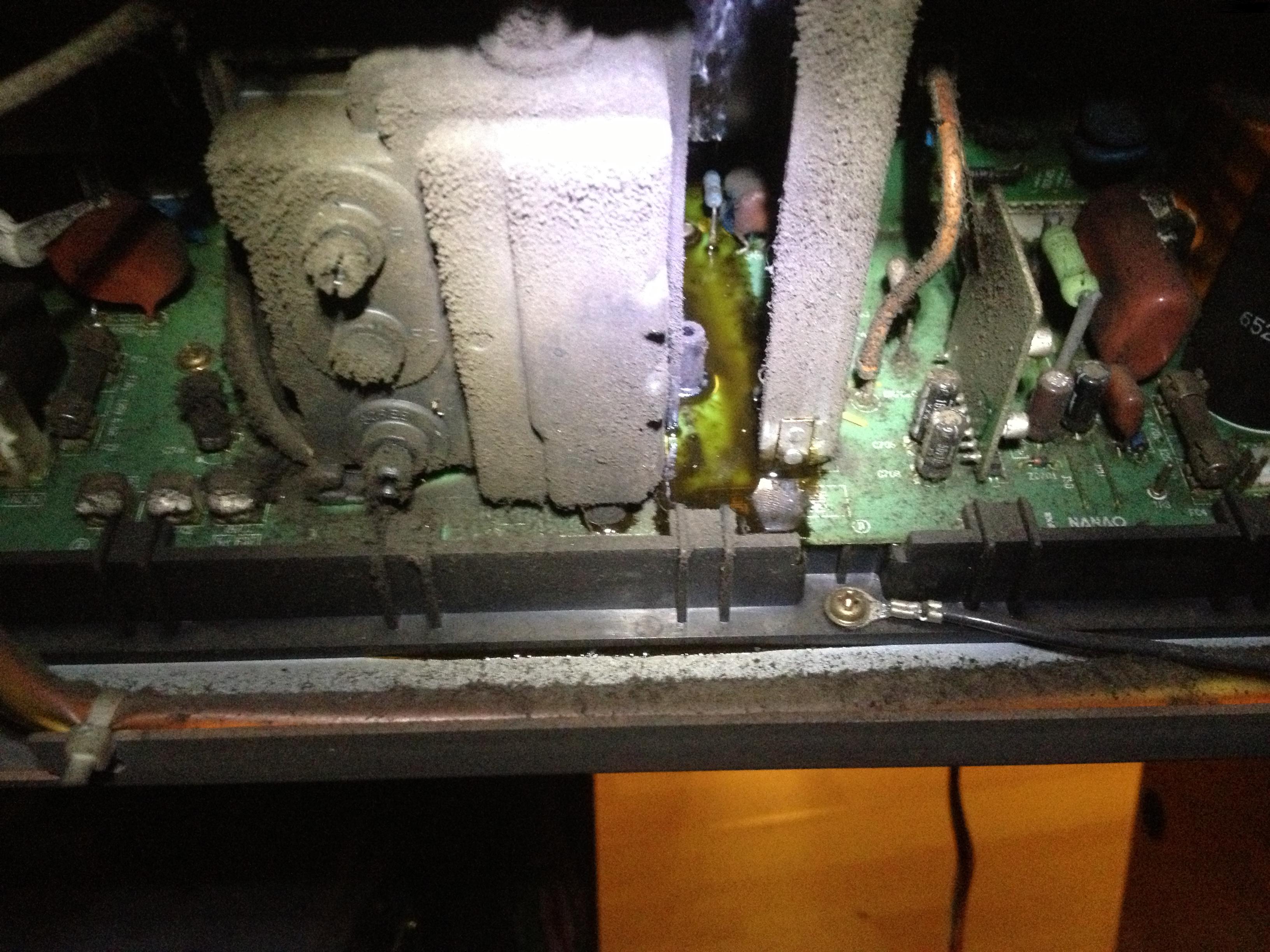

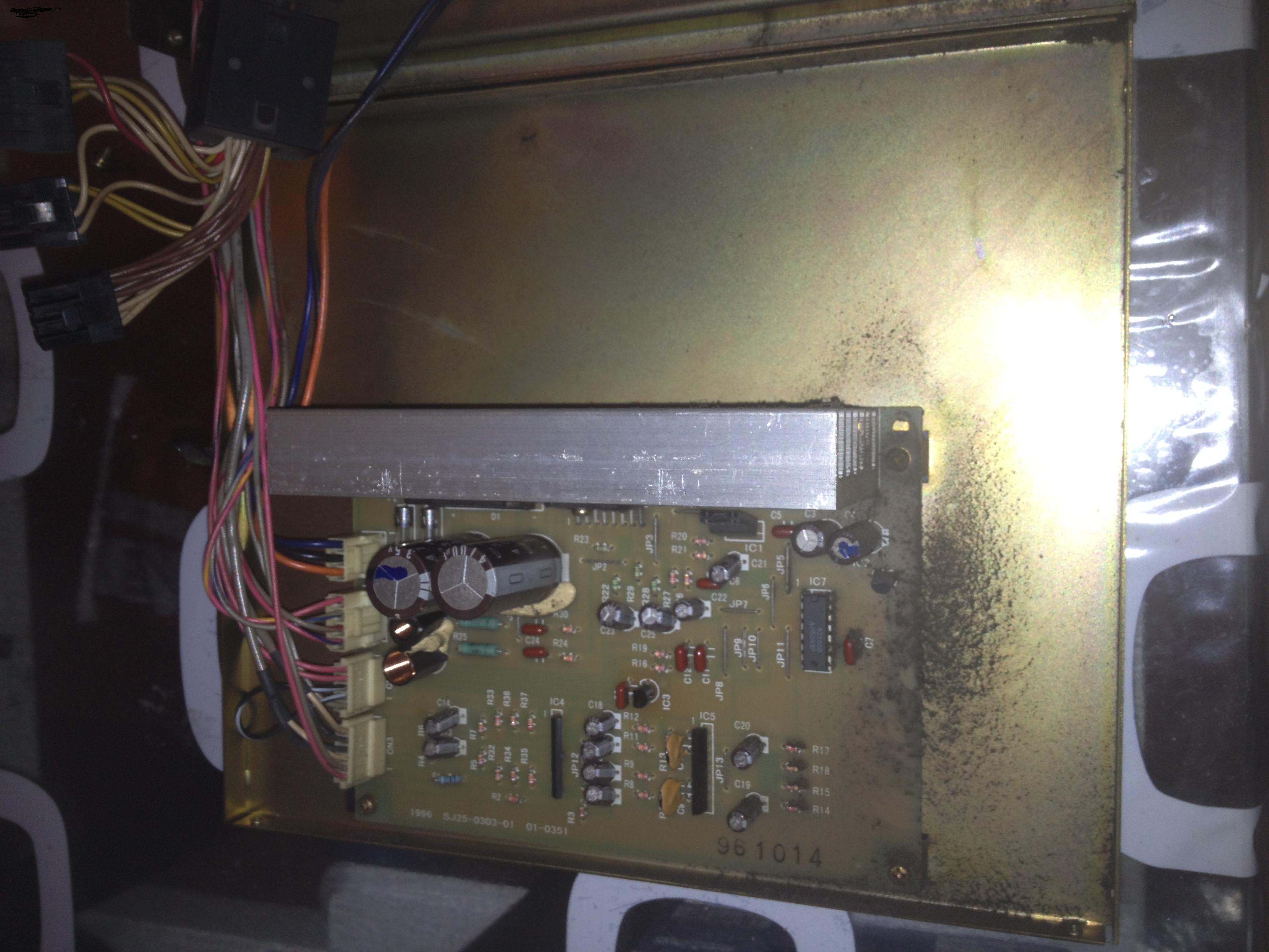

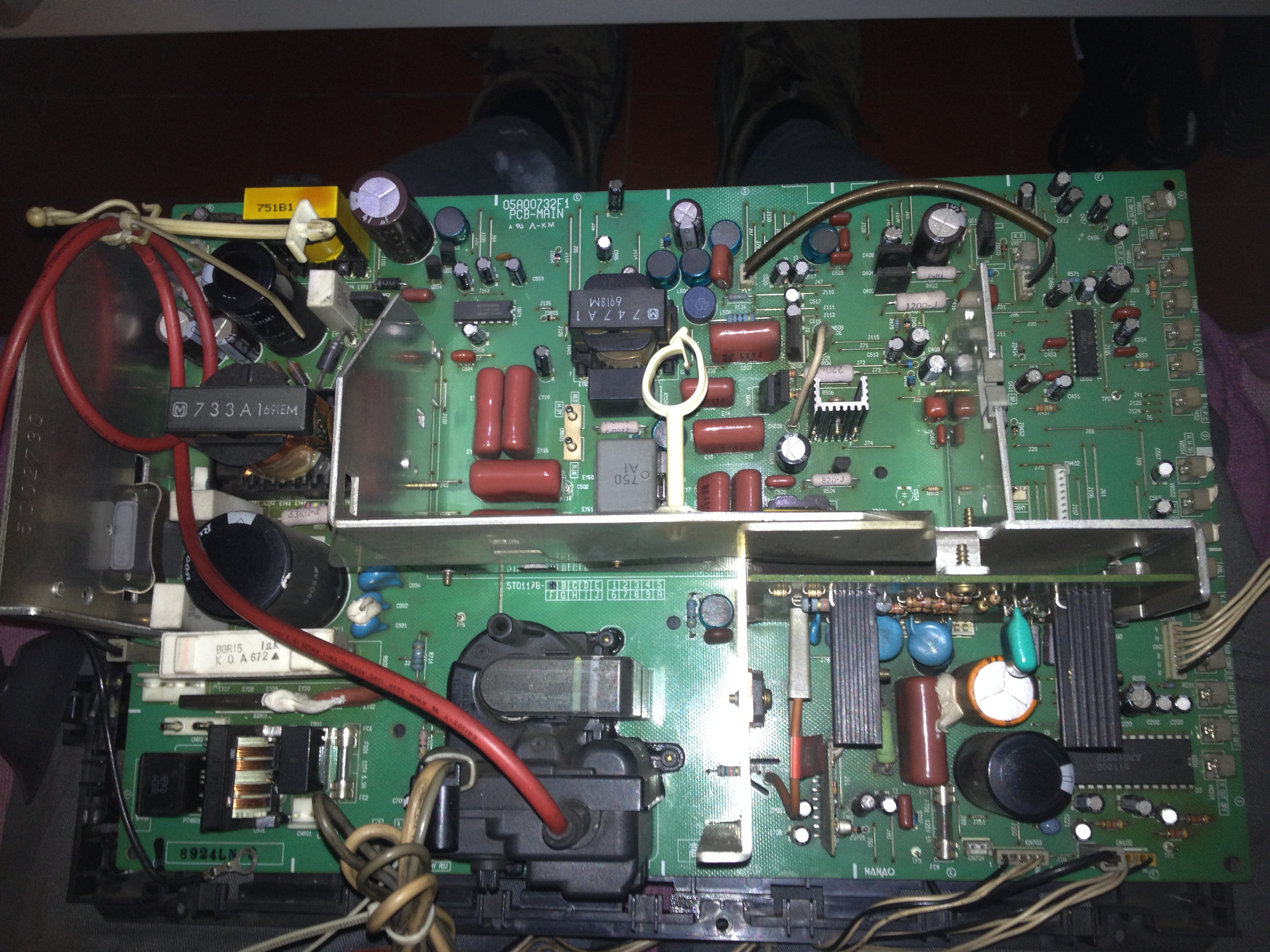

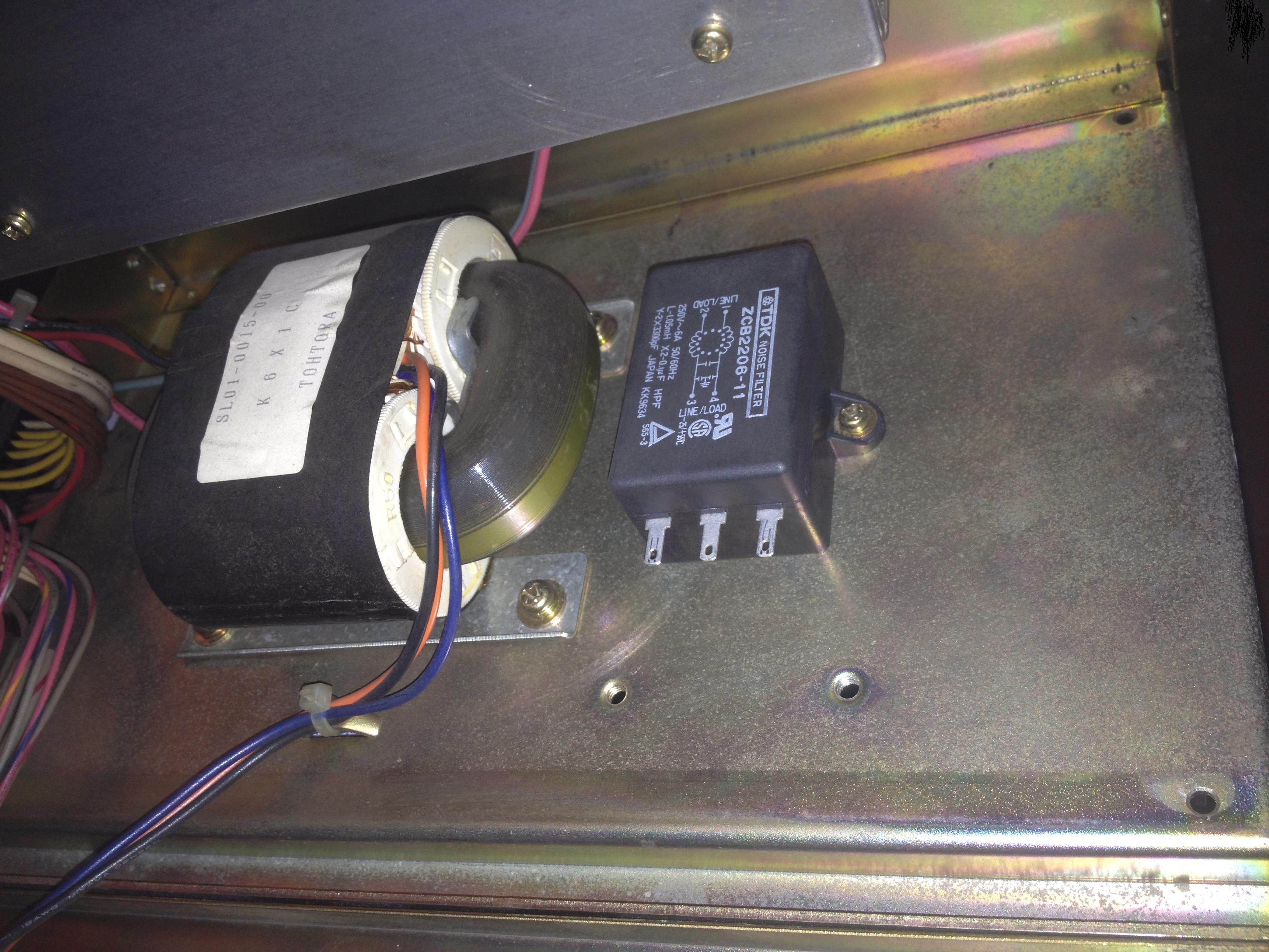

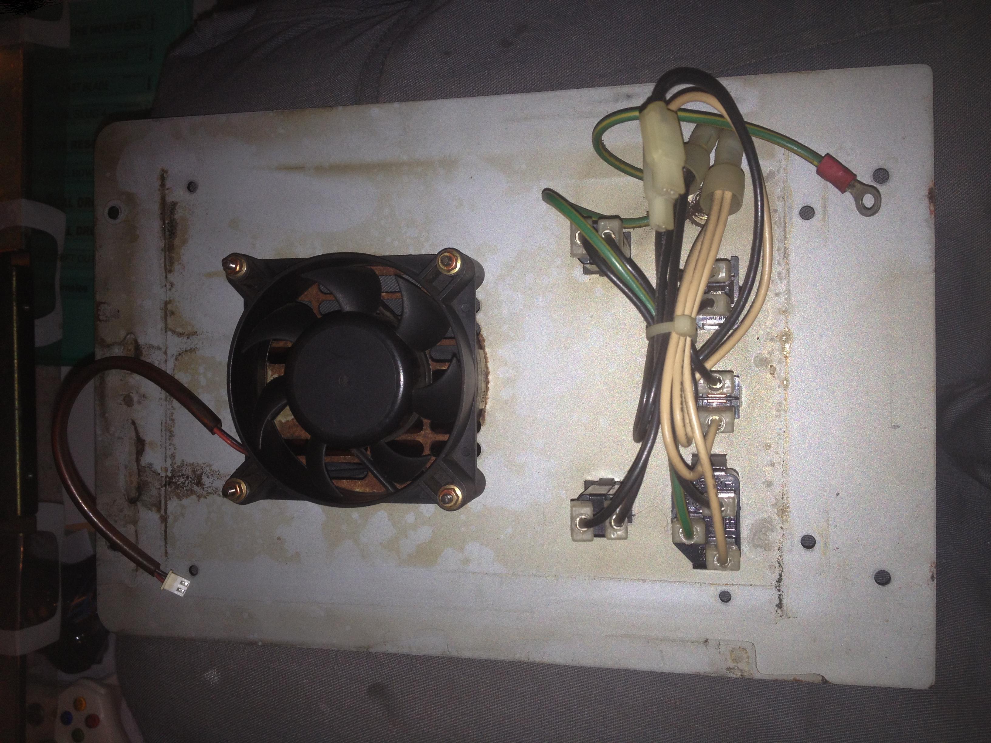

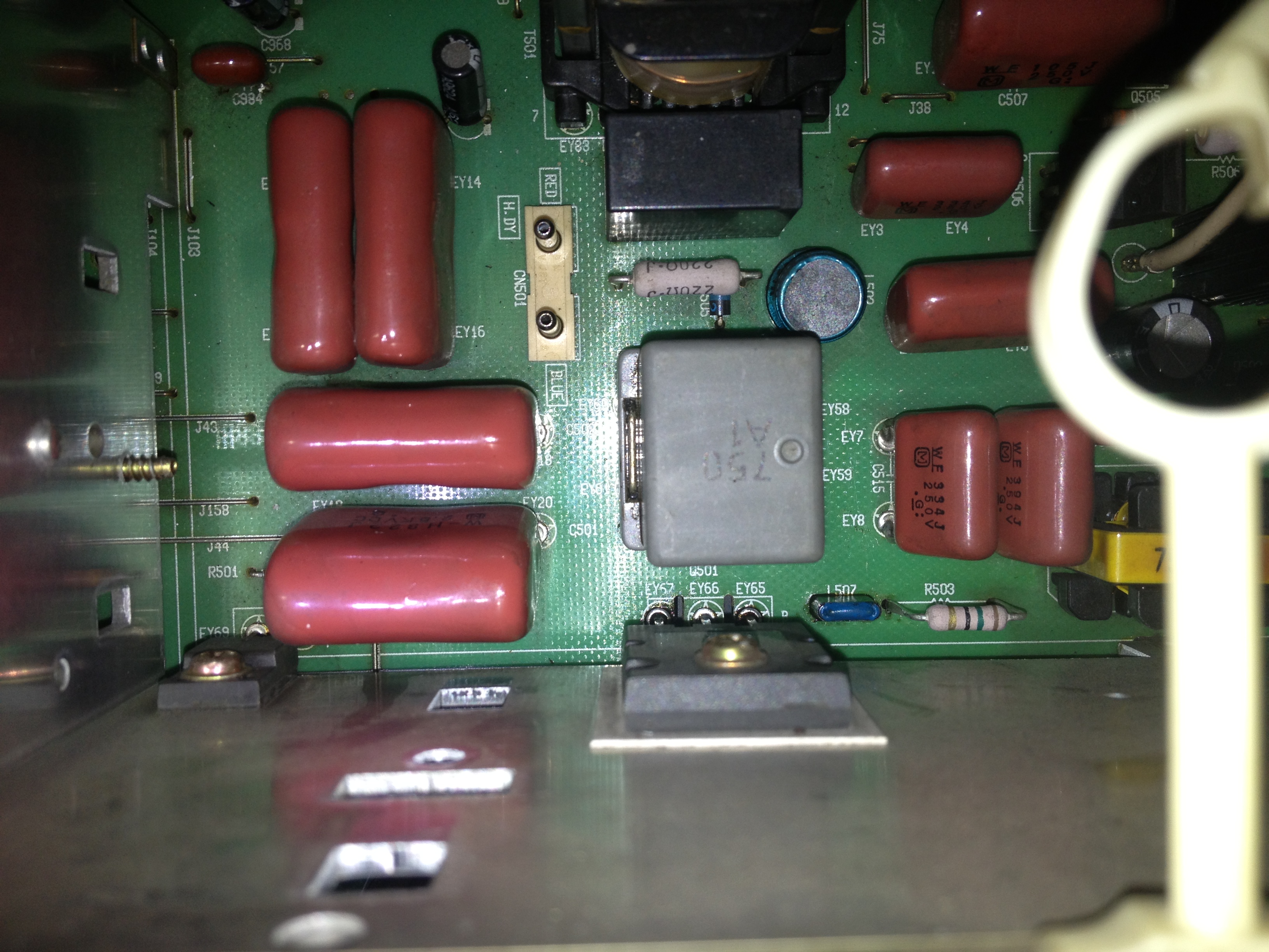

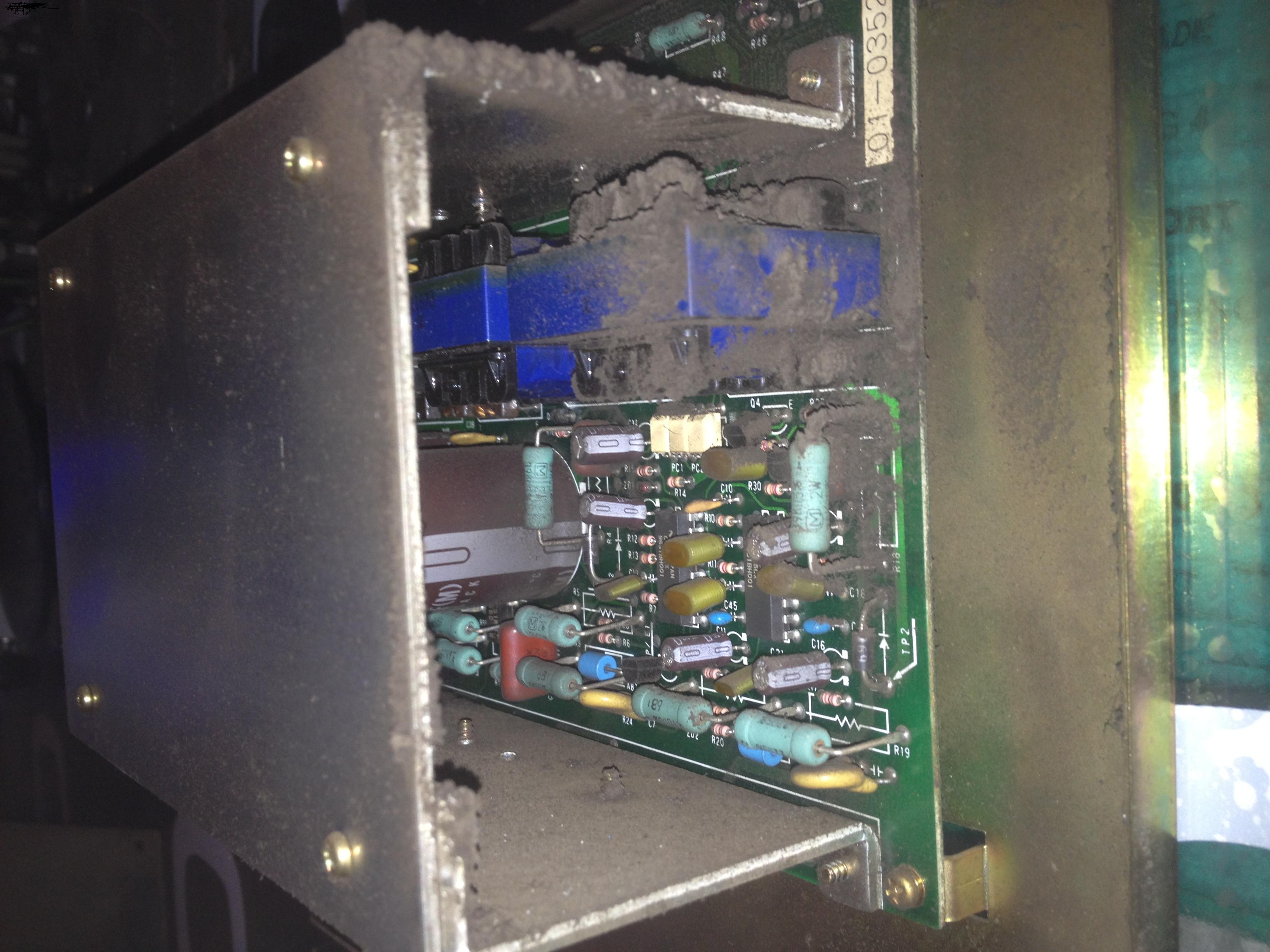

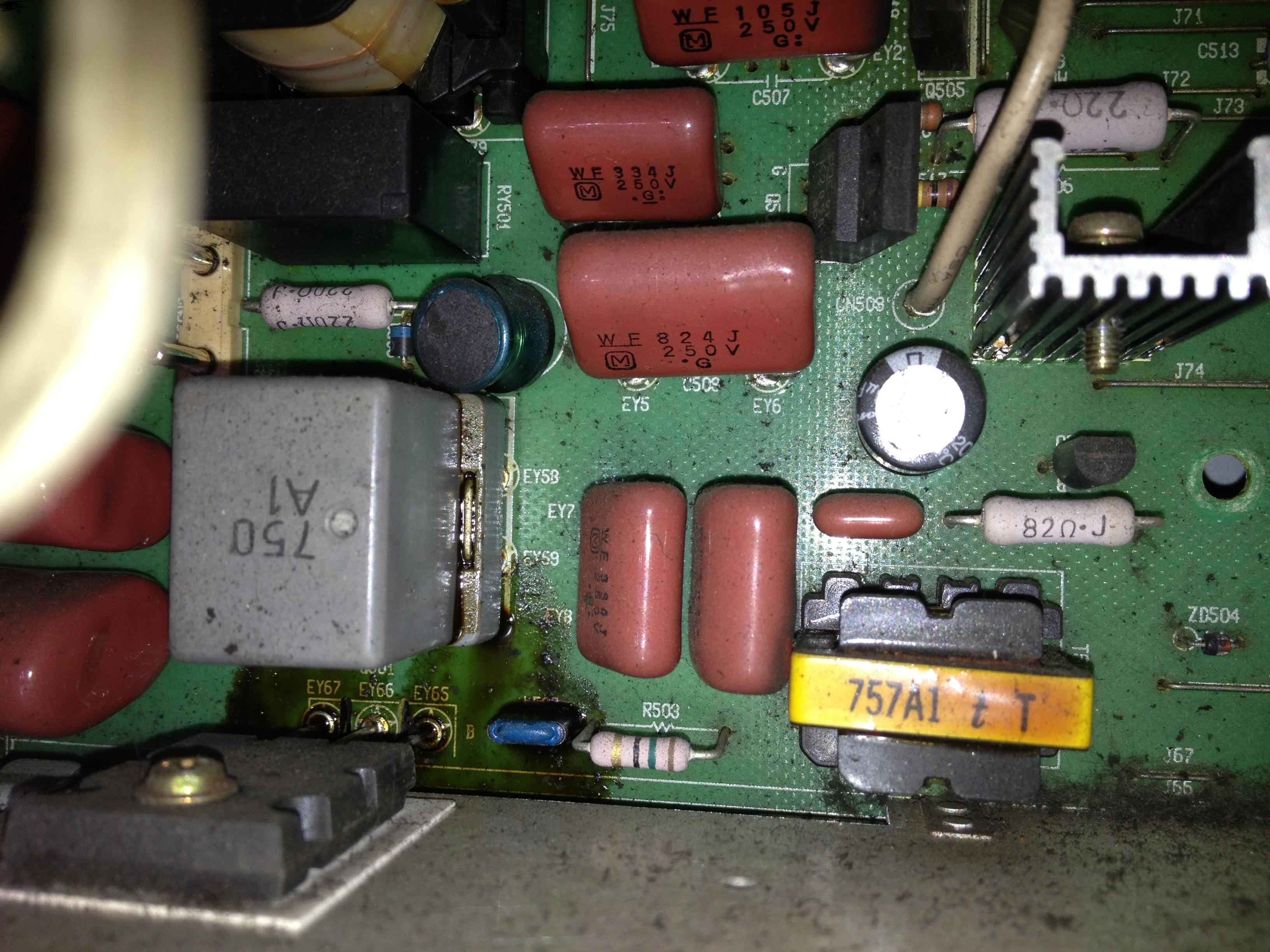

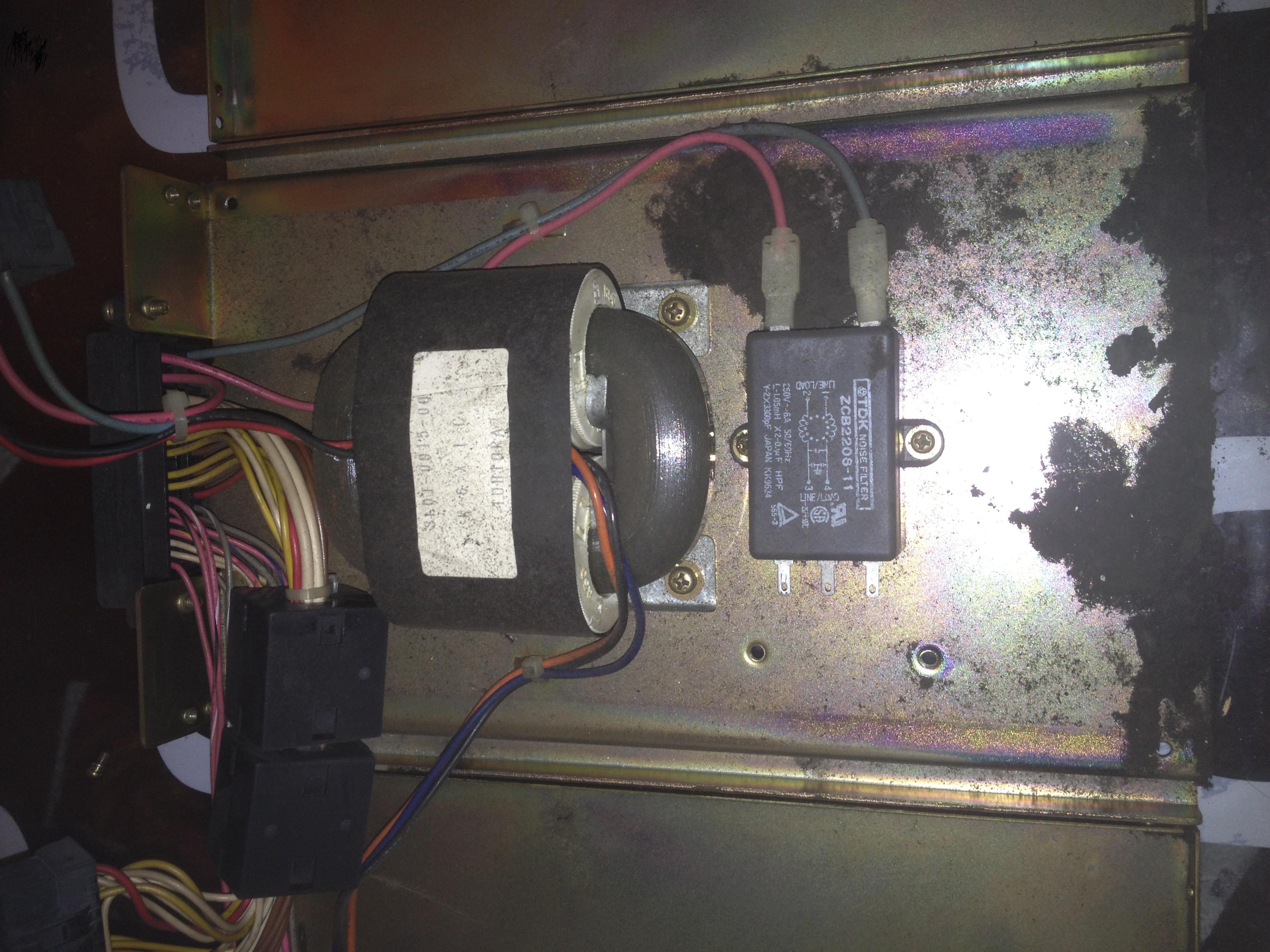

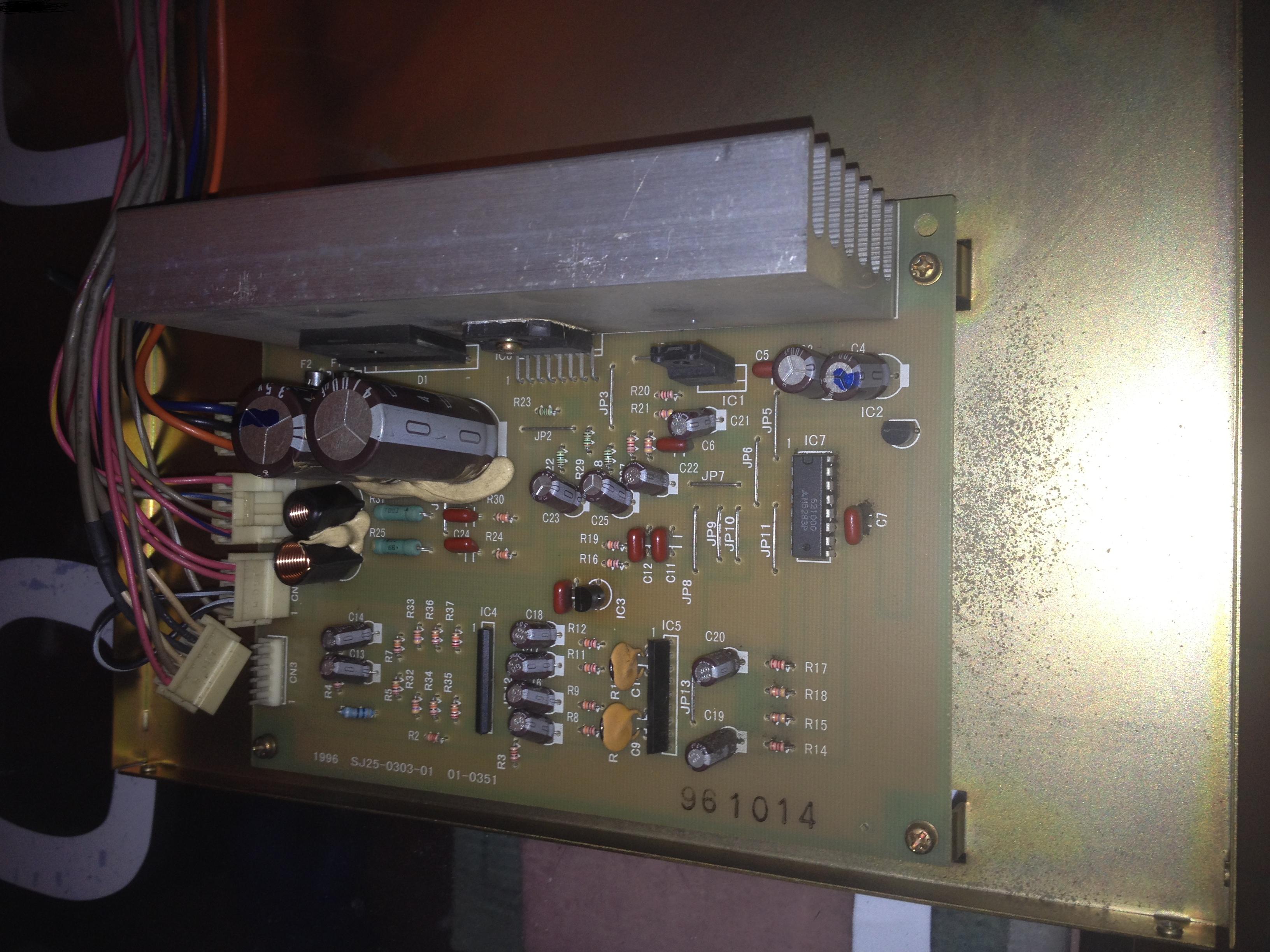

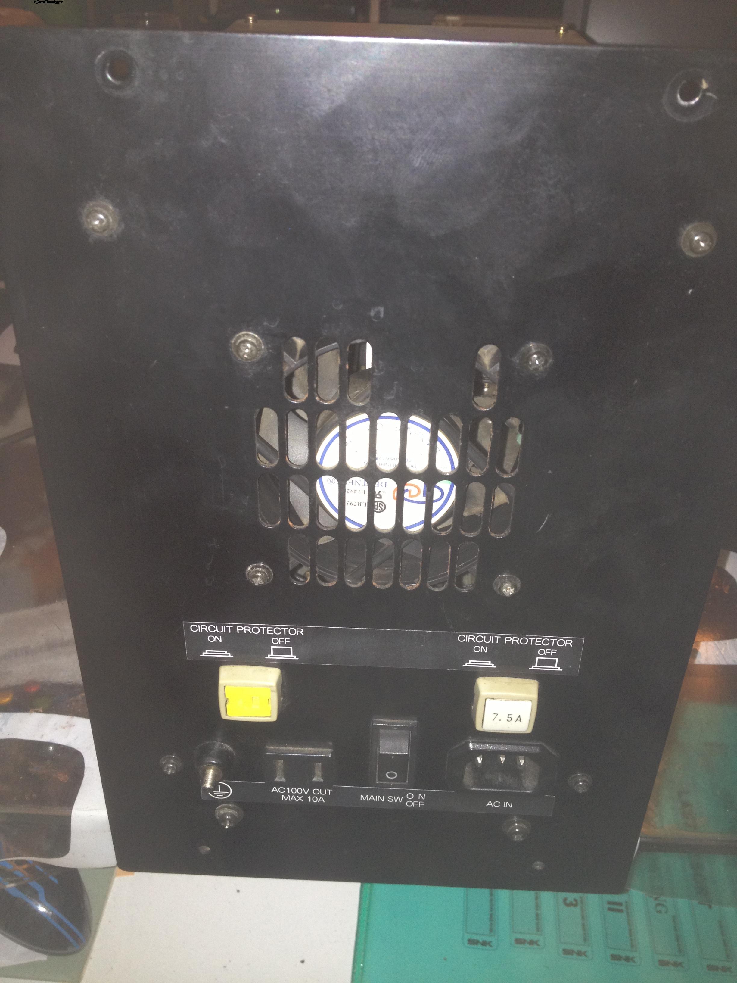

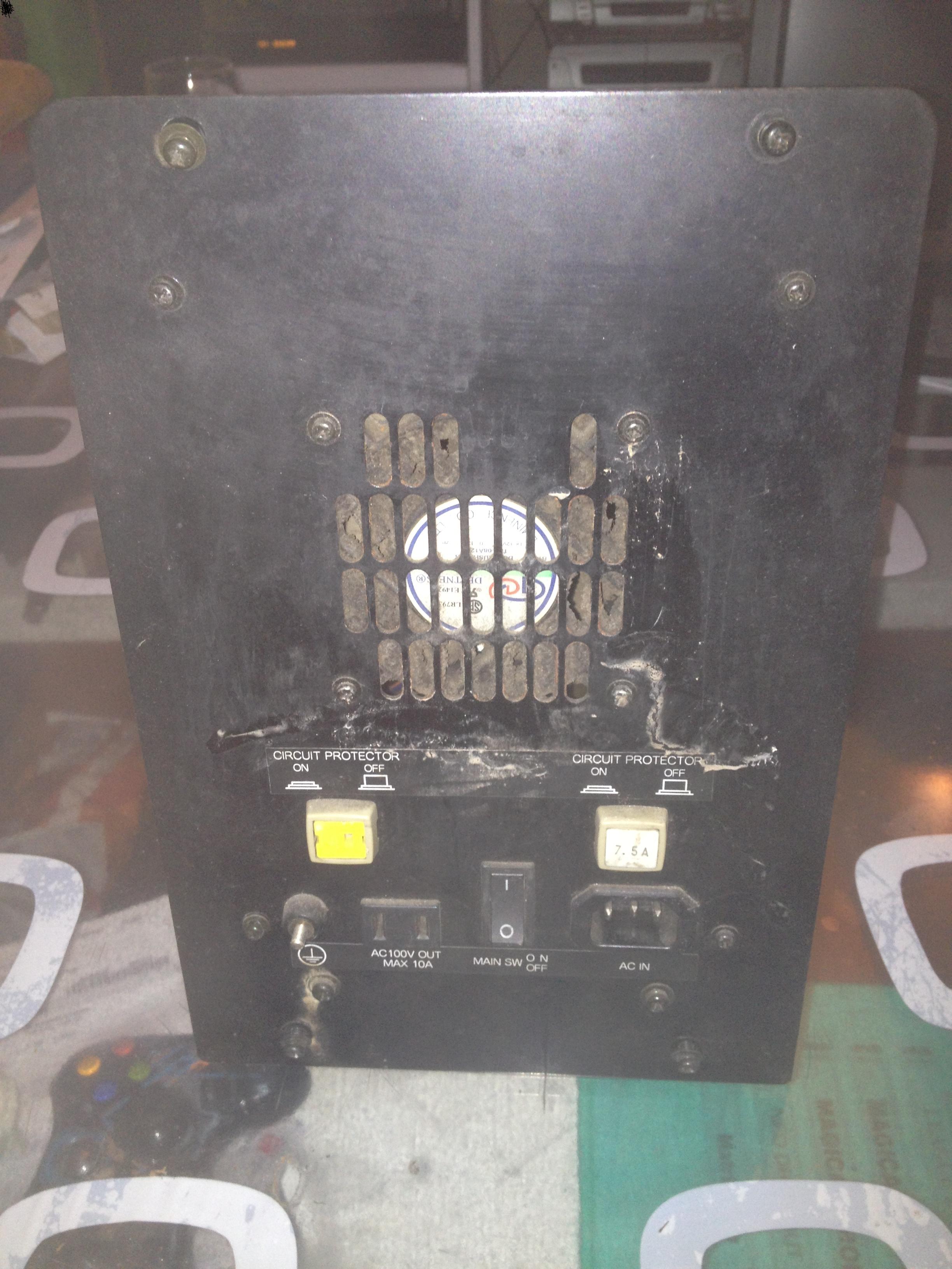

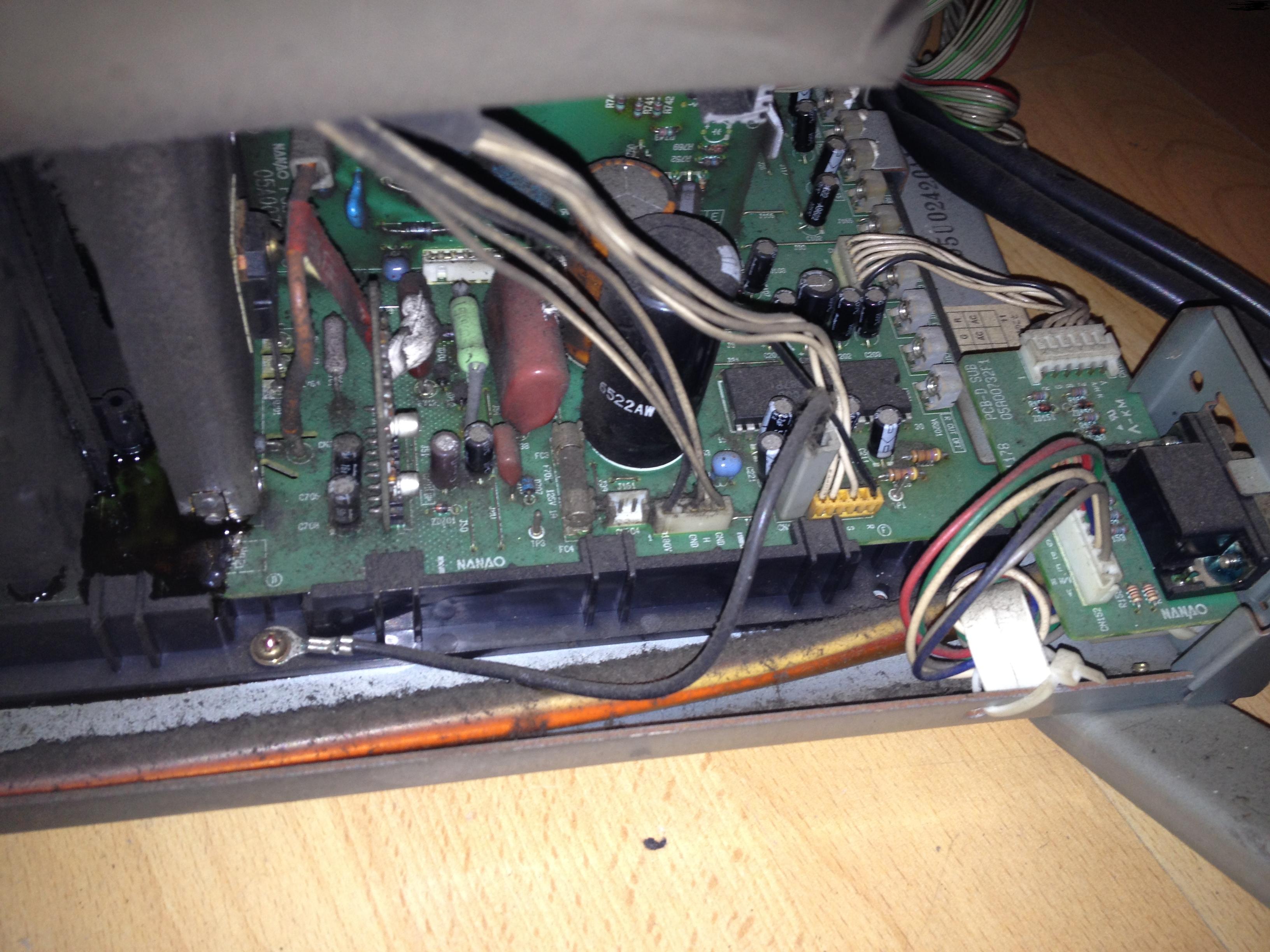

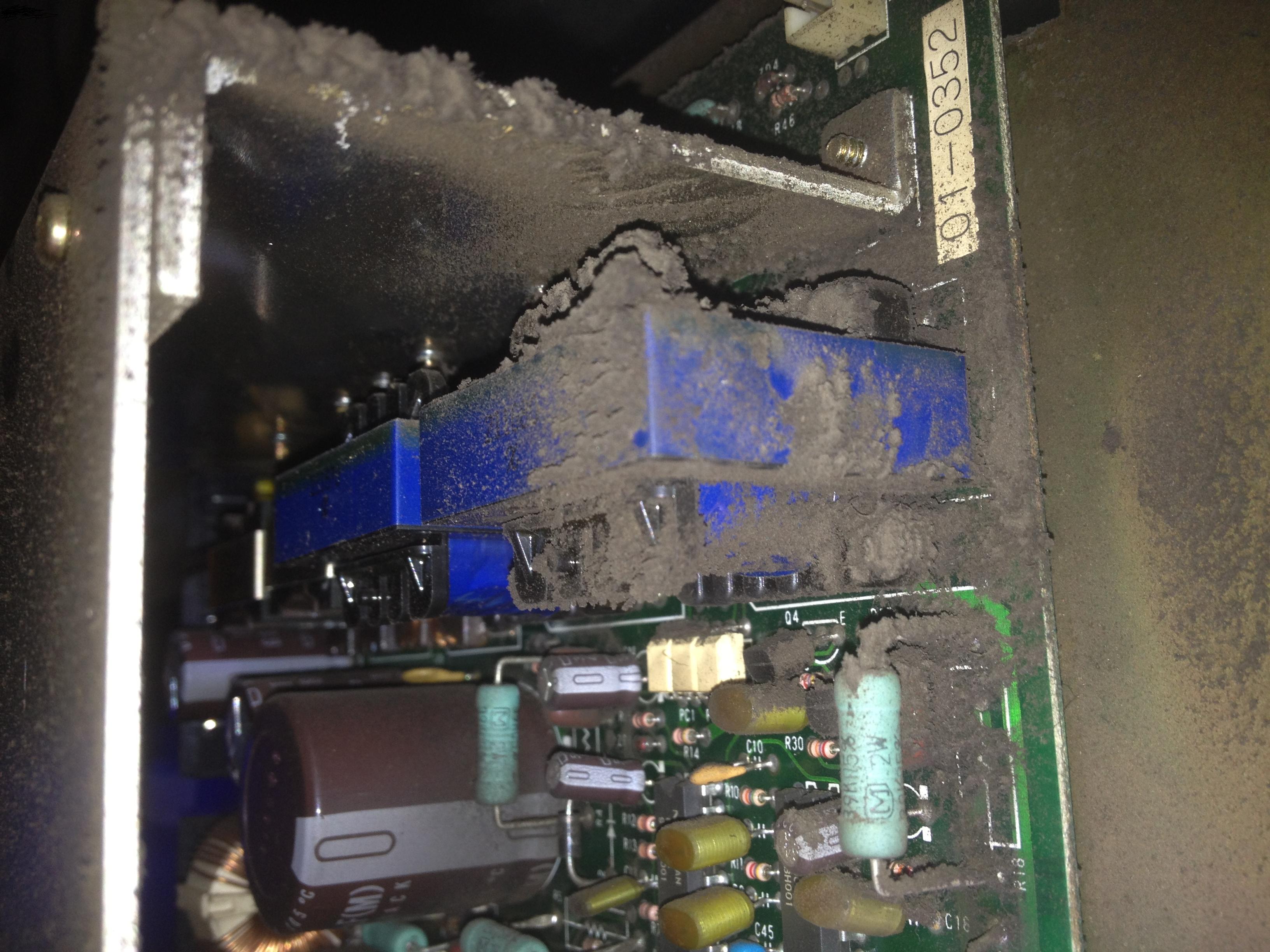

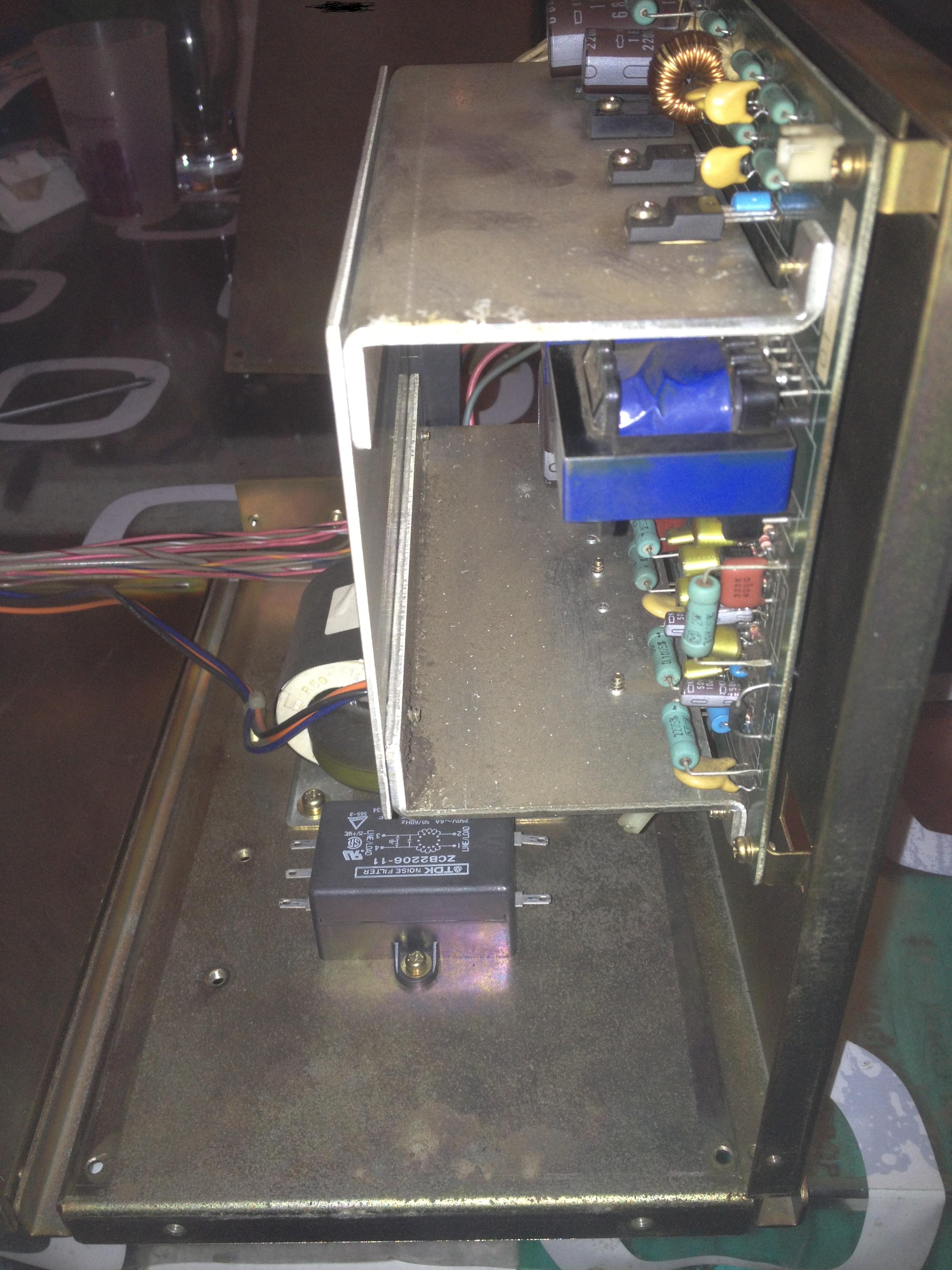

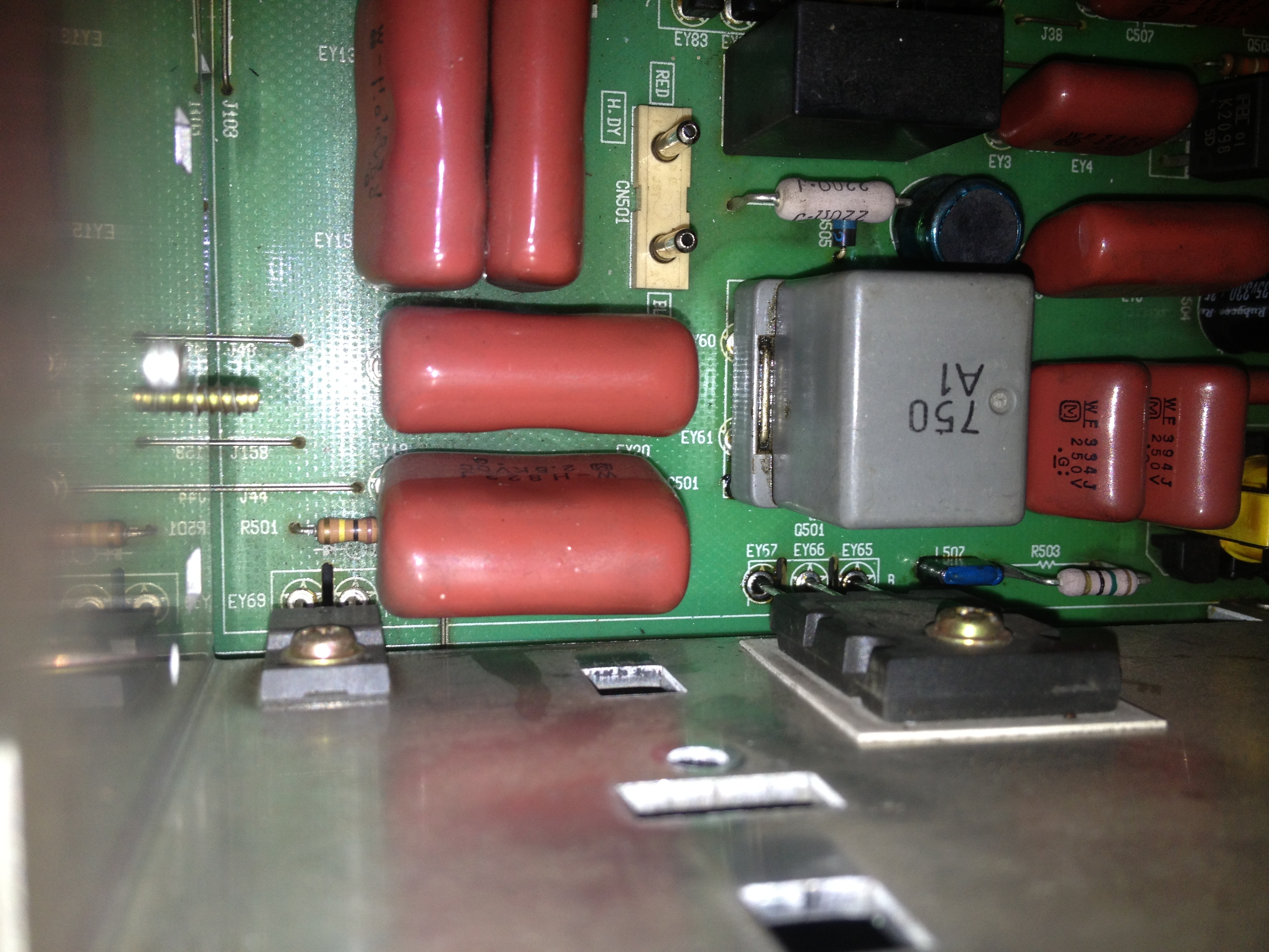

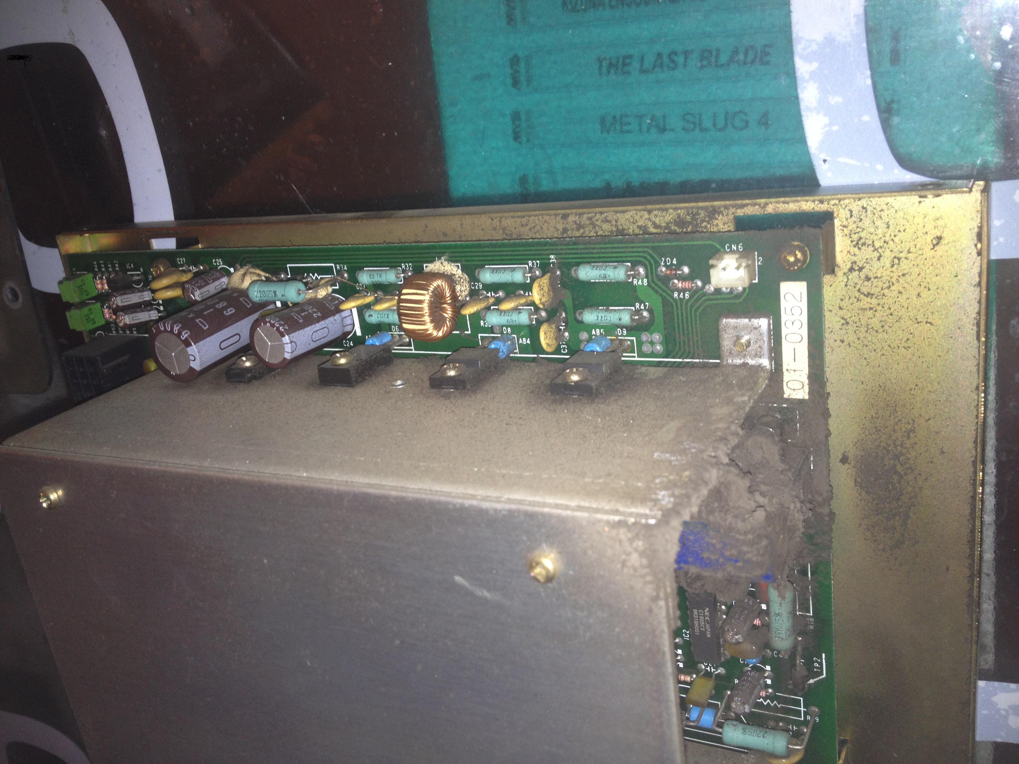

bon maintenant on passe au démontage et nettoyage du bloc alim car il en a bien besoin.
alim avant:
l'alim après:

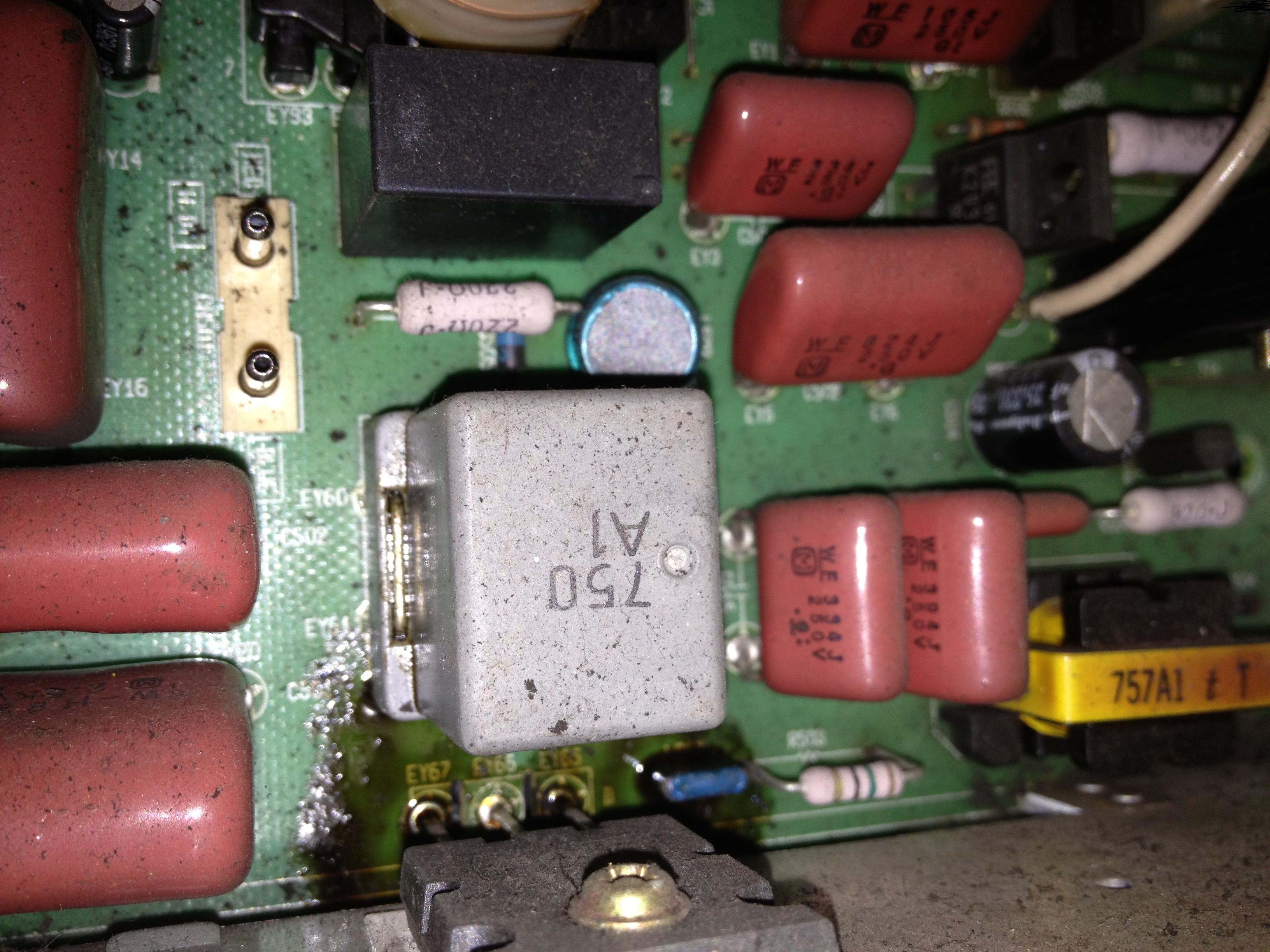

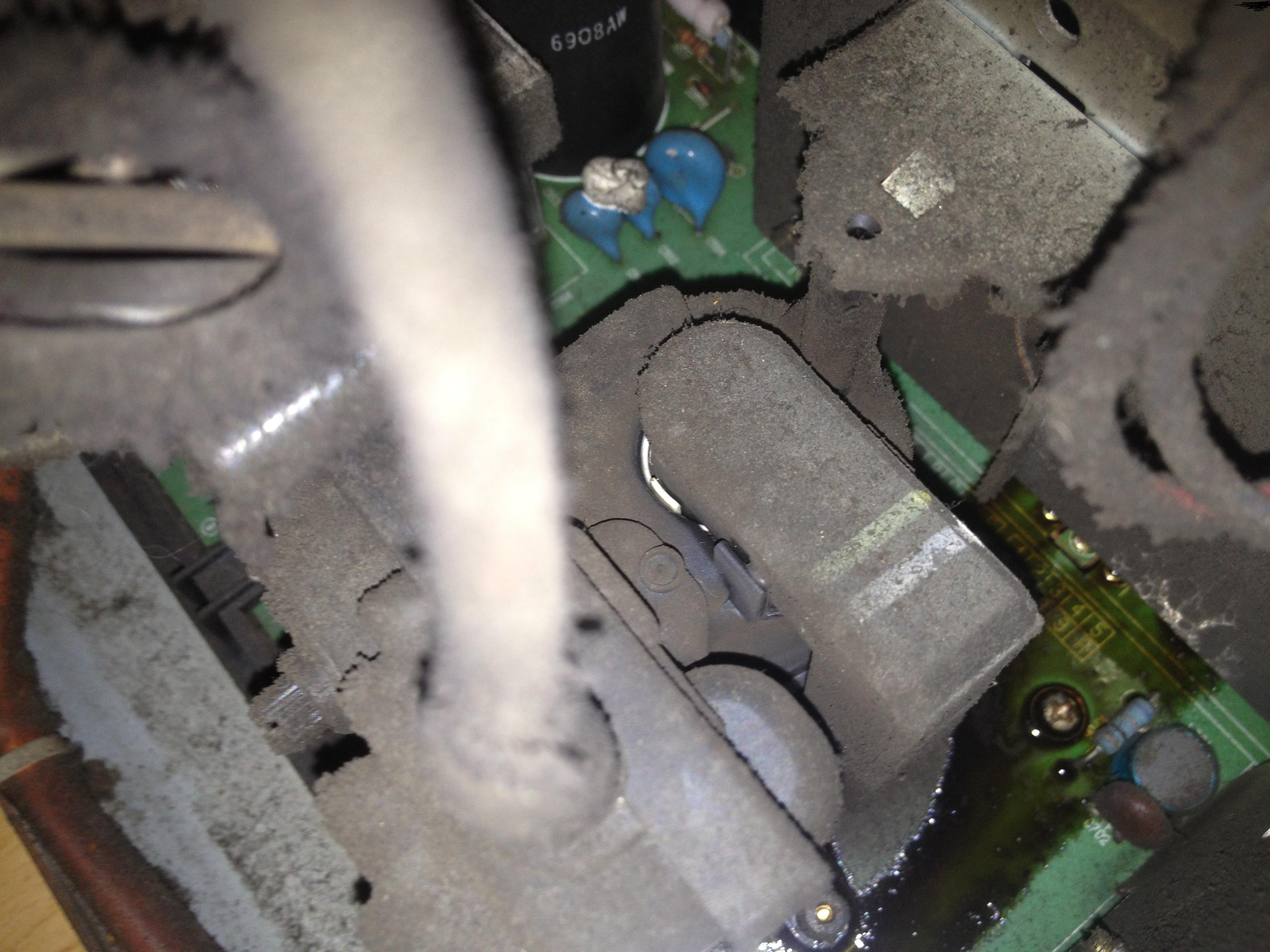

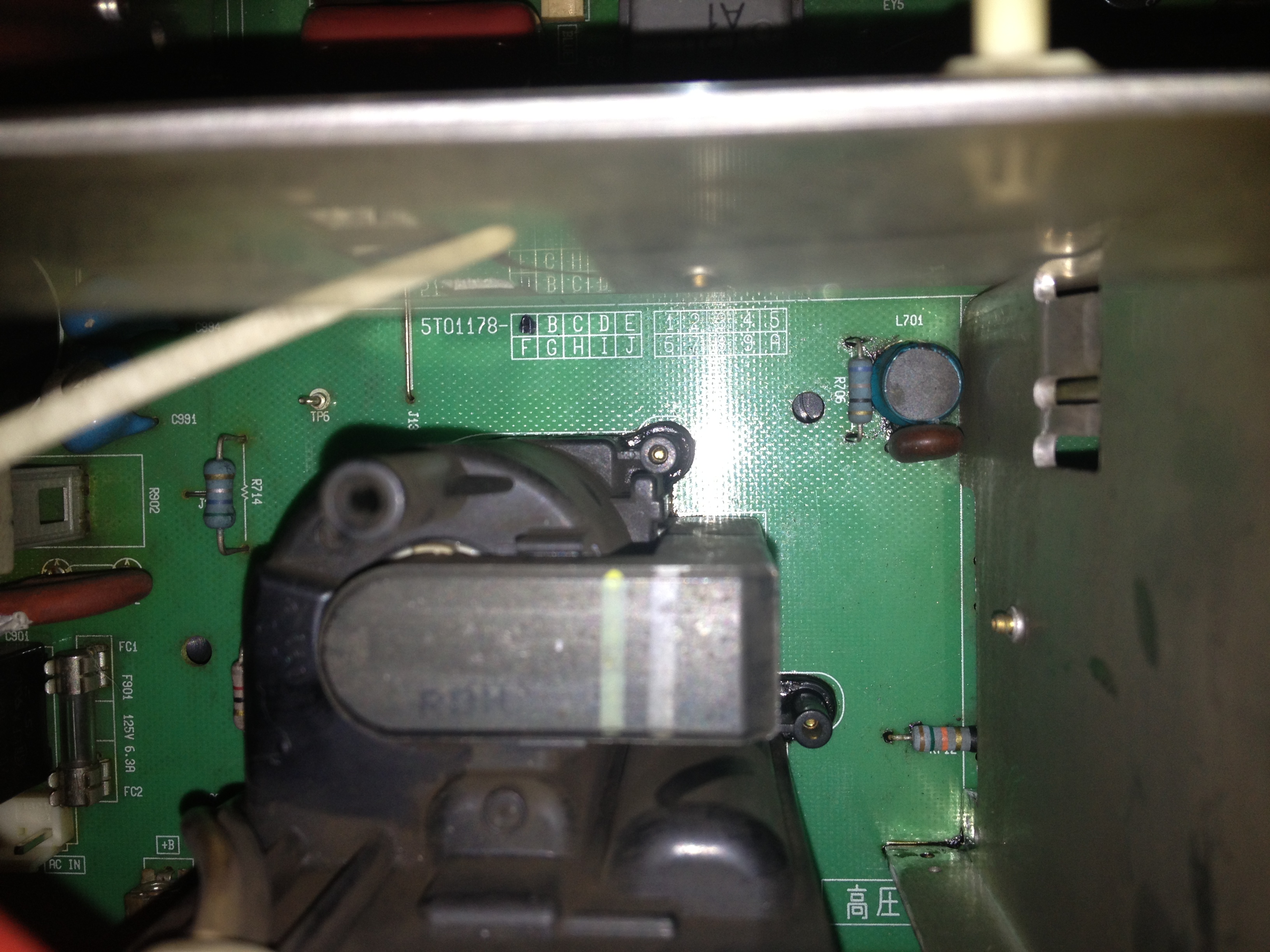

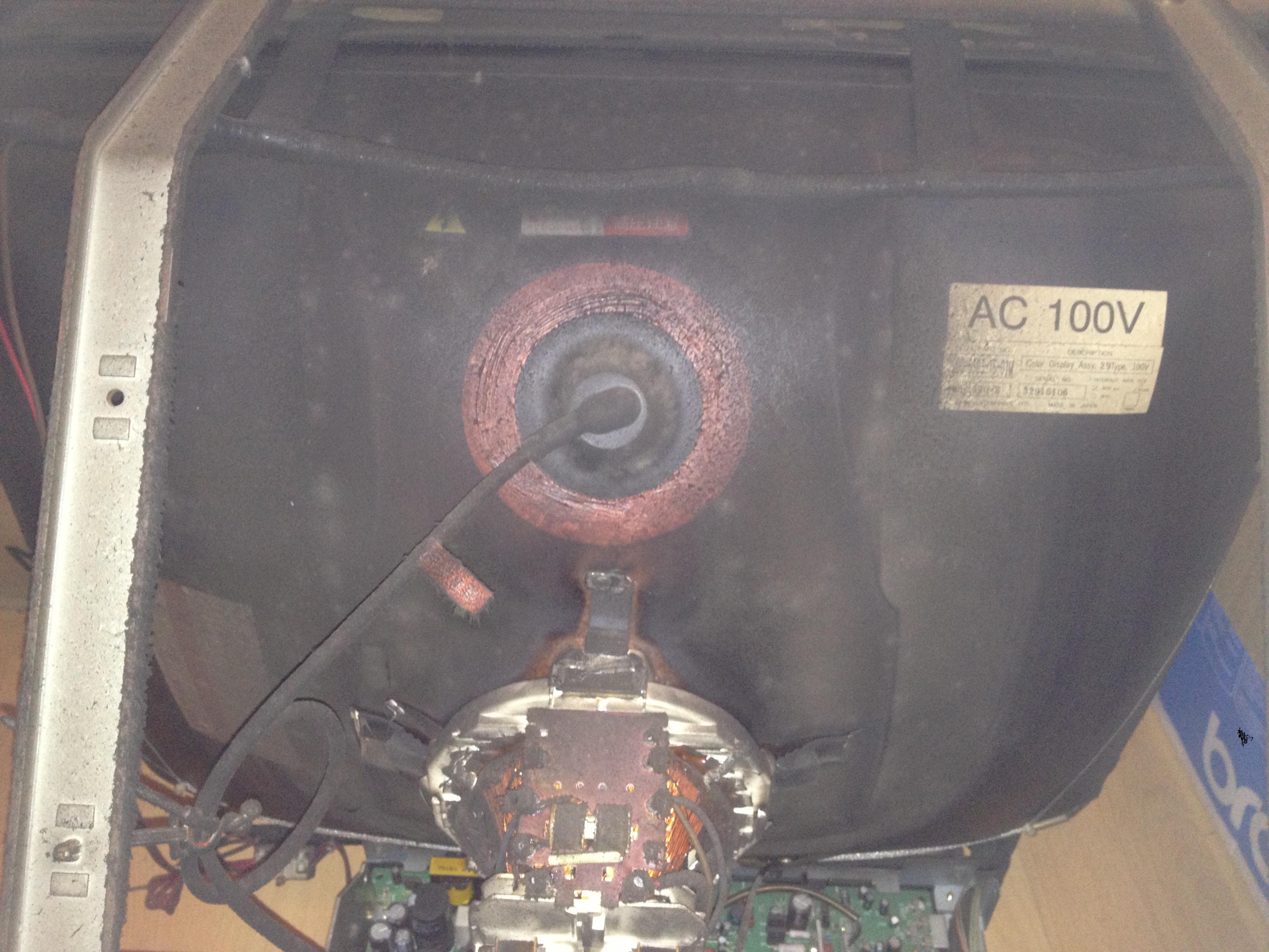

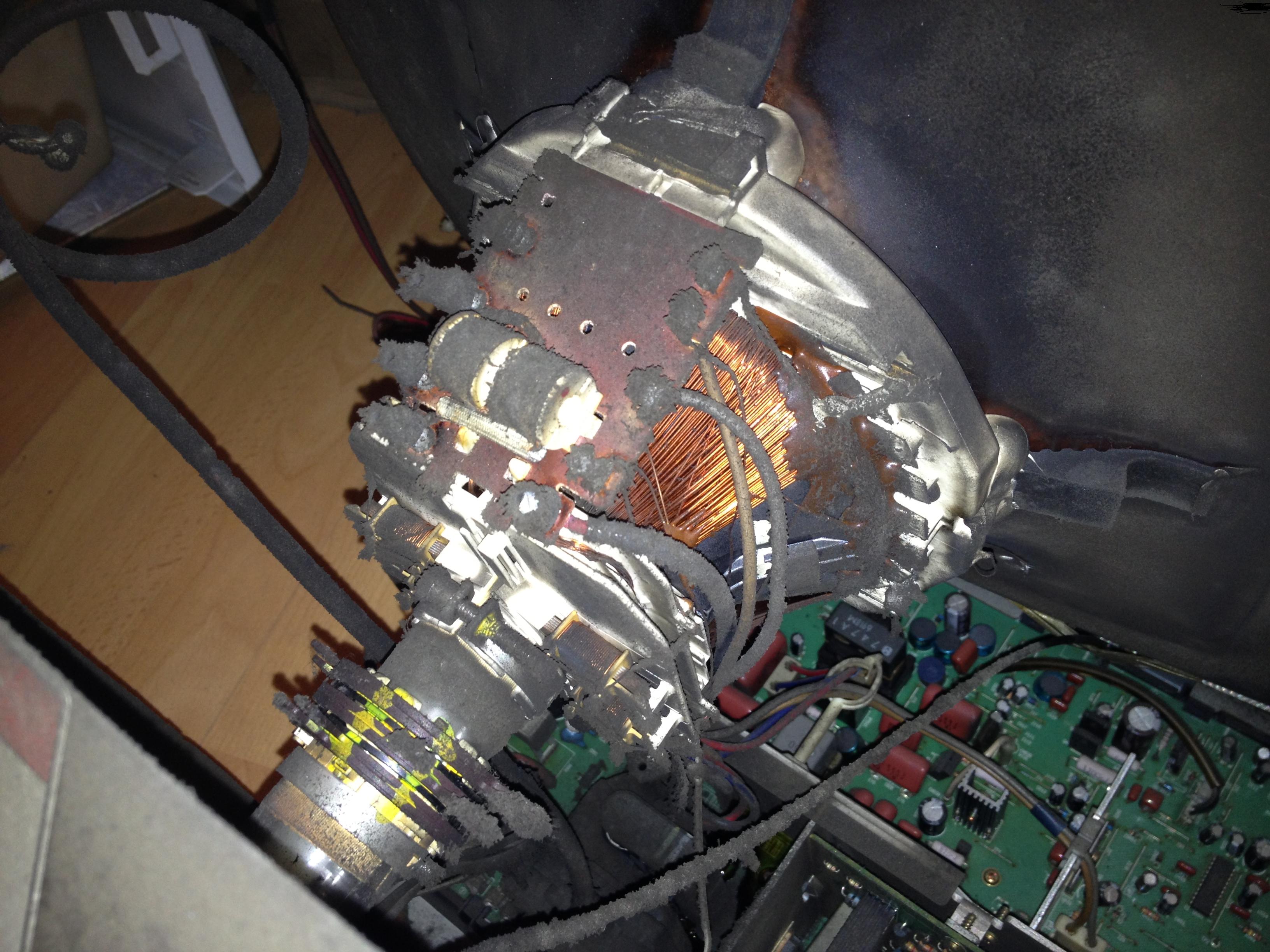

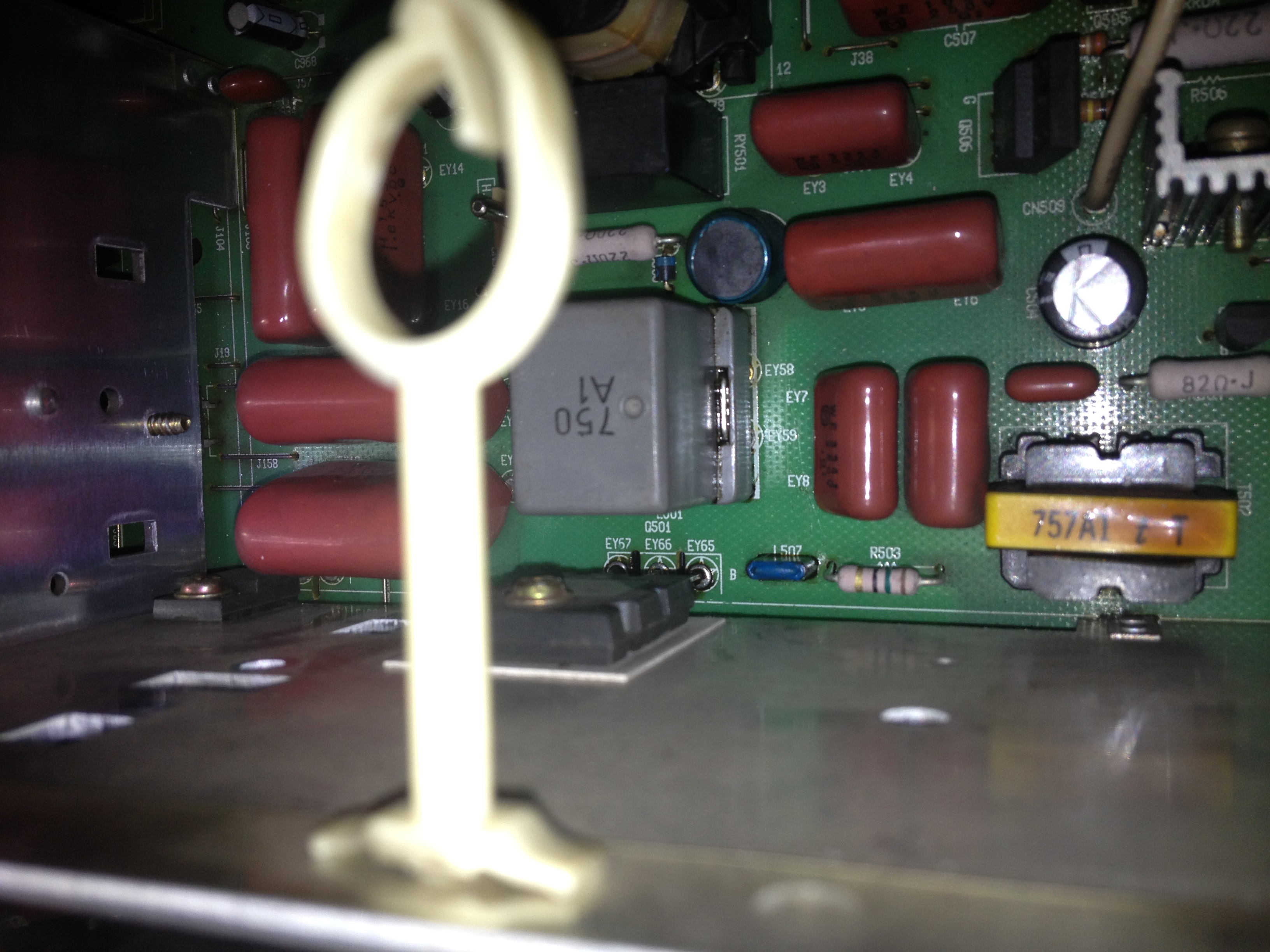

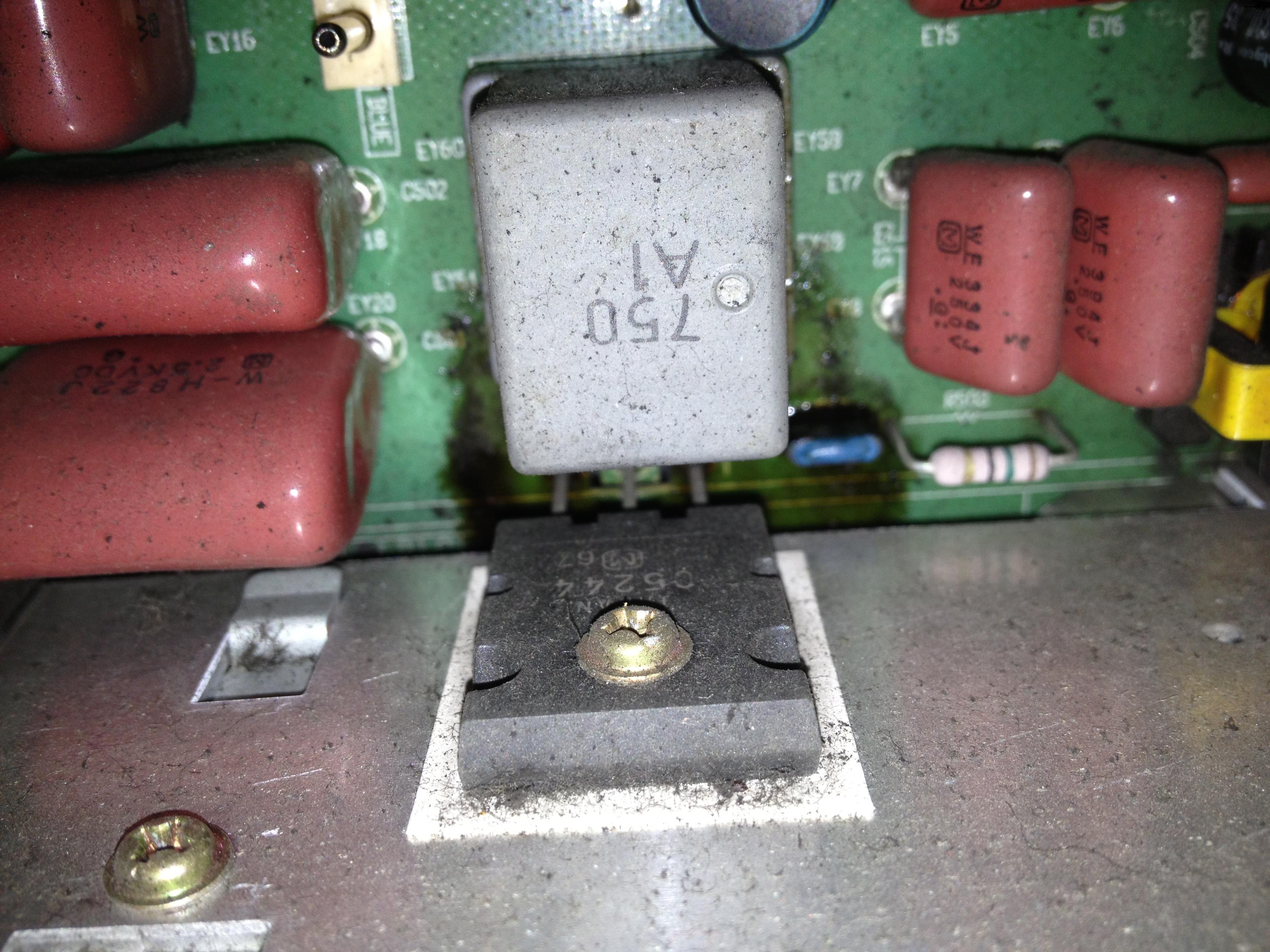

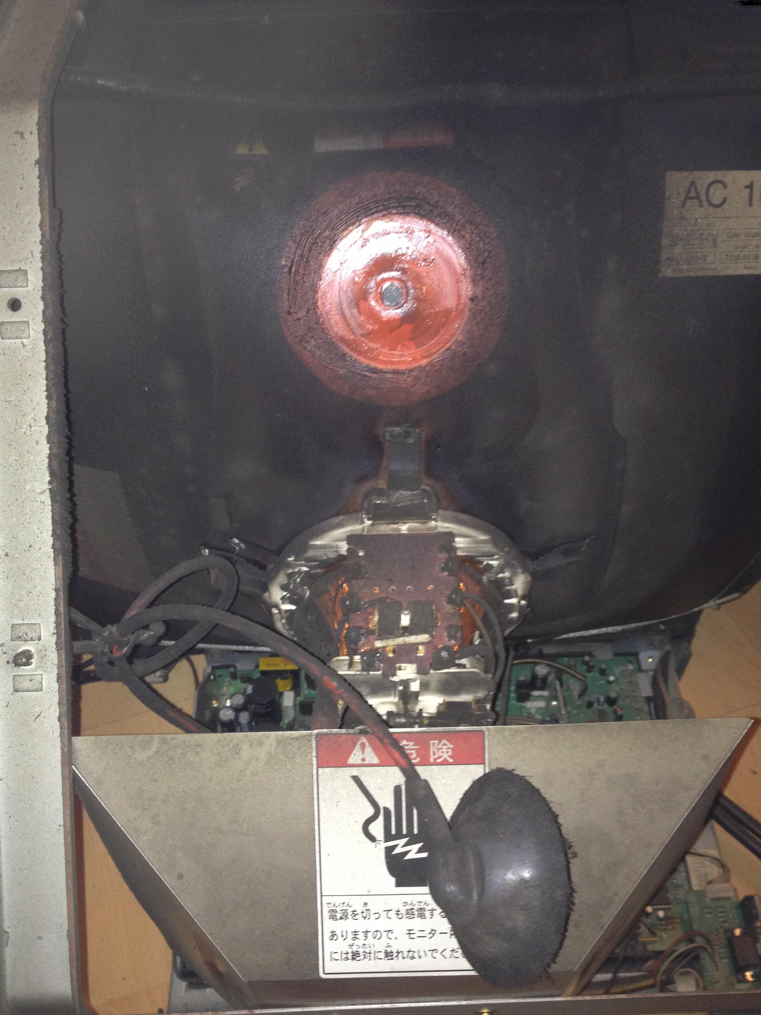

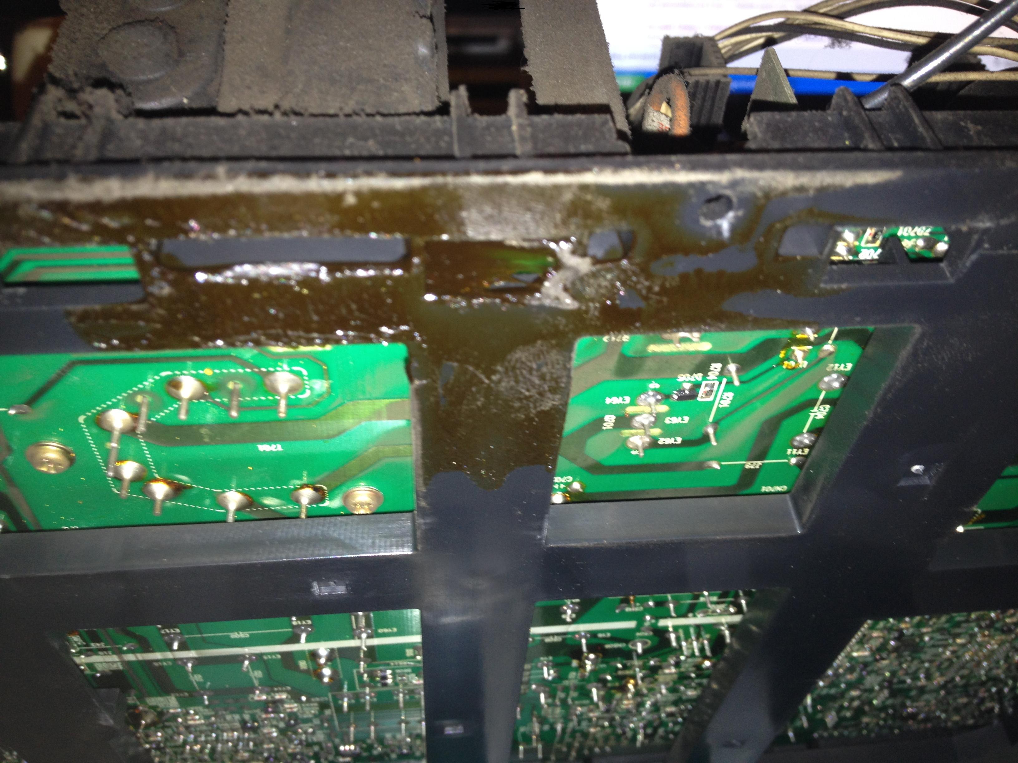

photo du tube et de la platine.

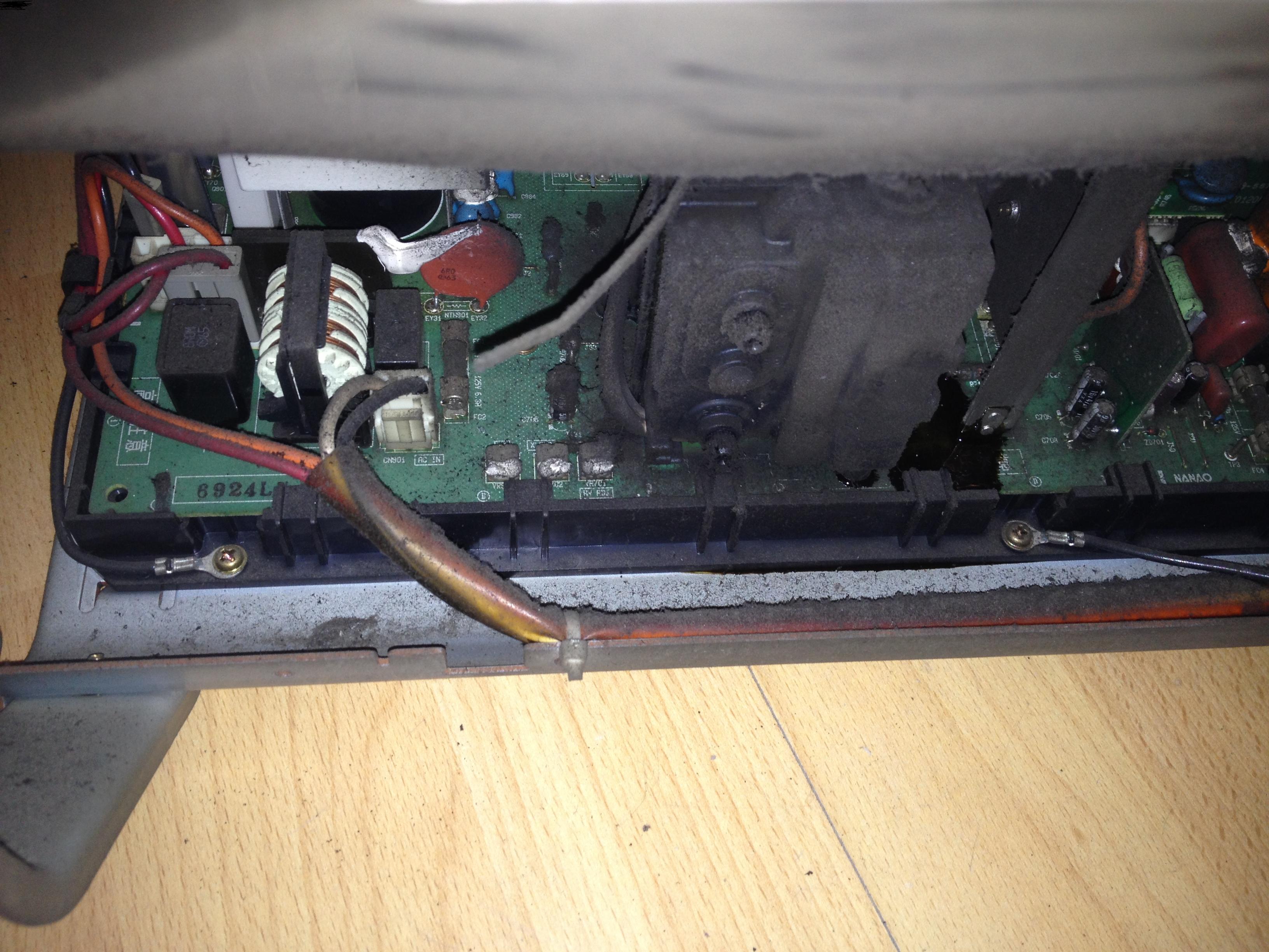

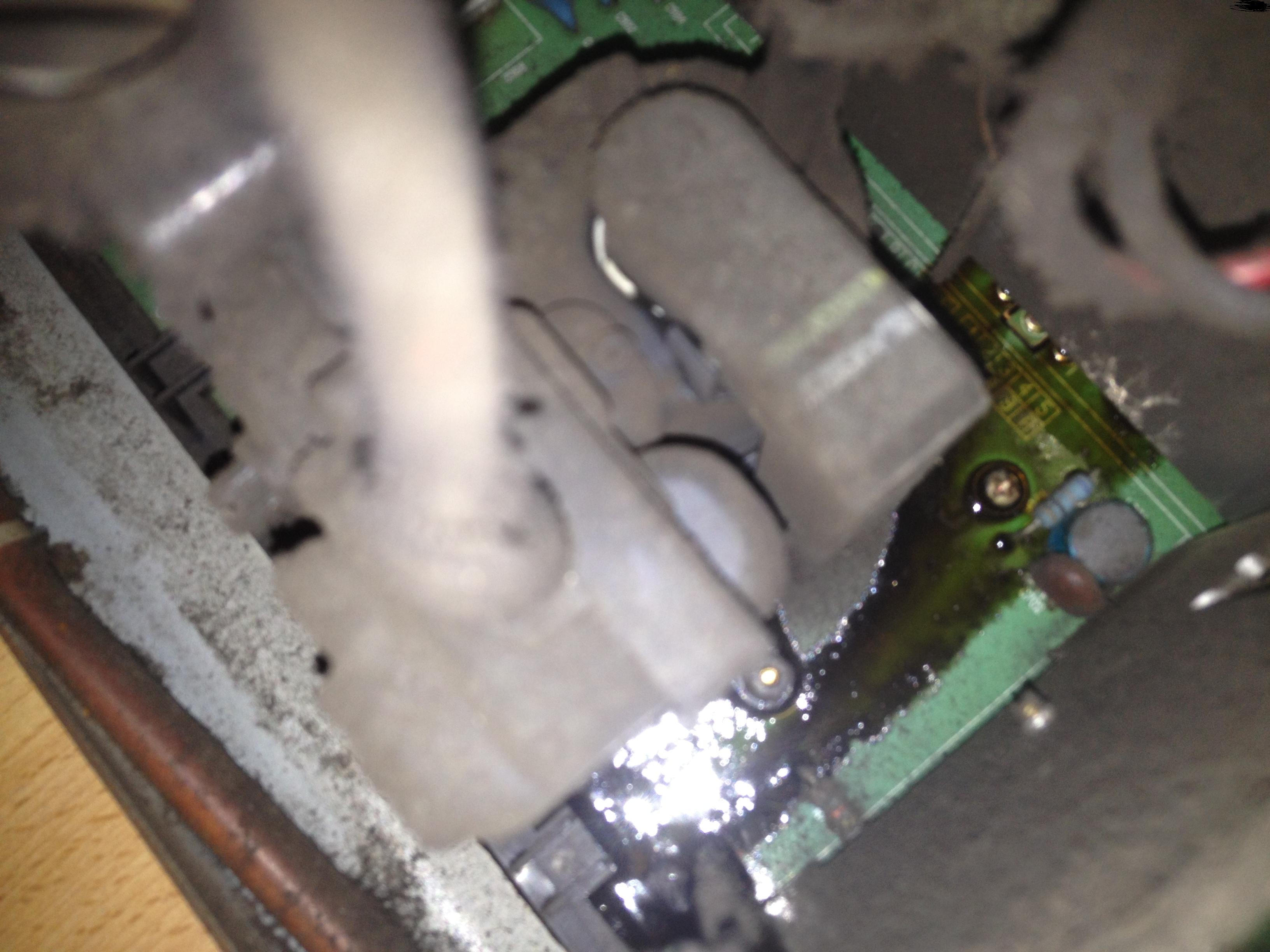

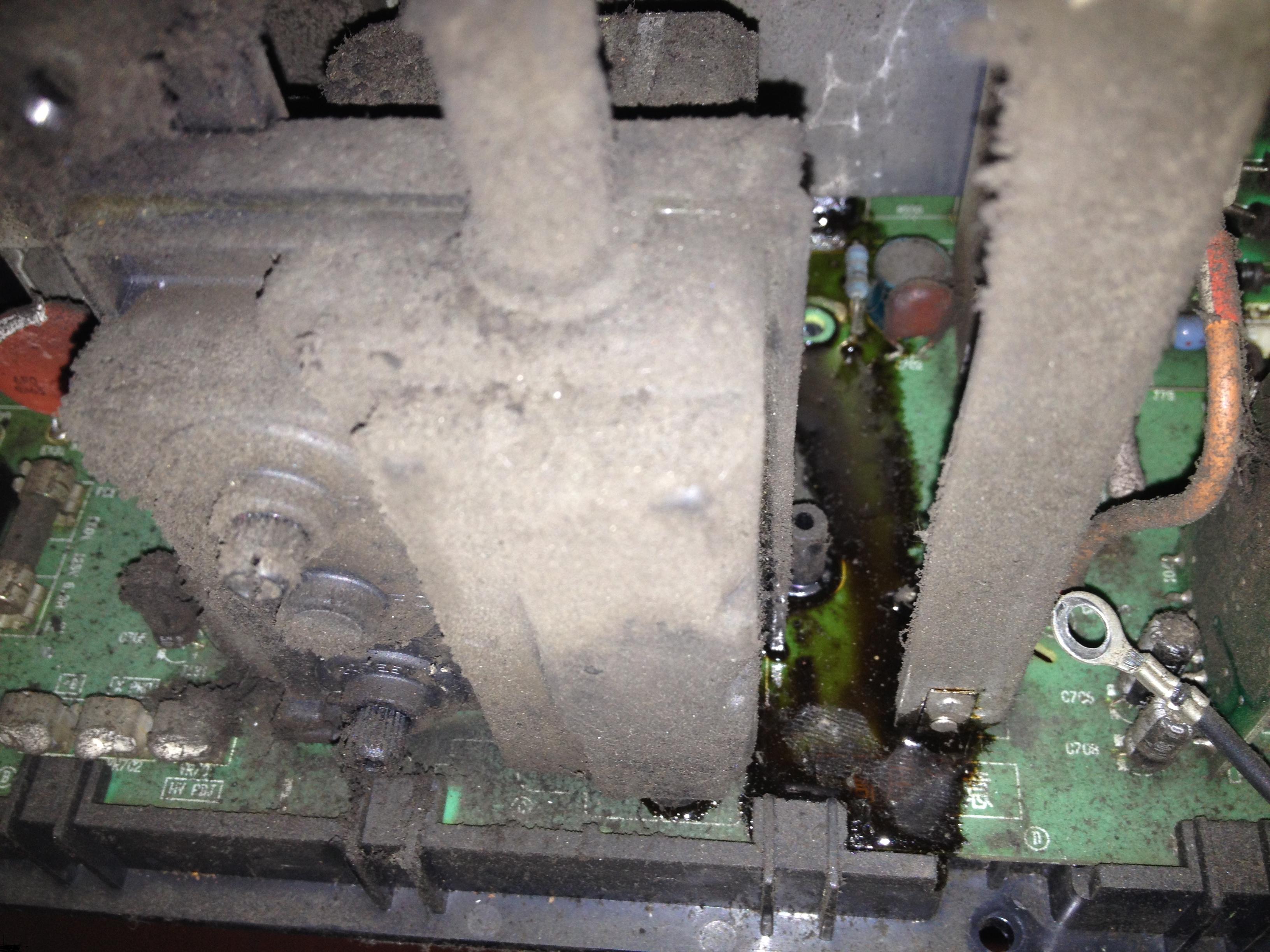

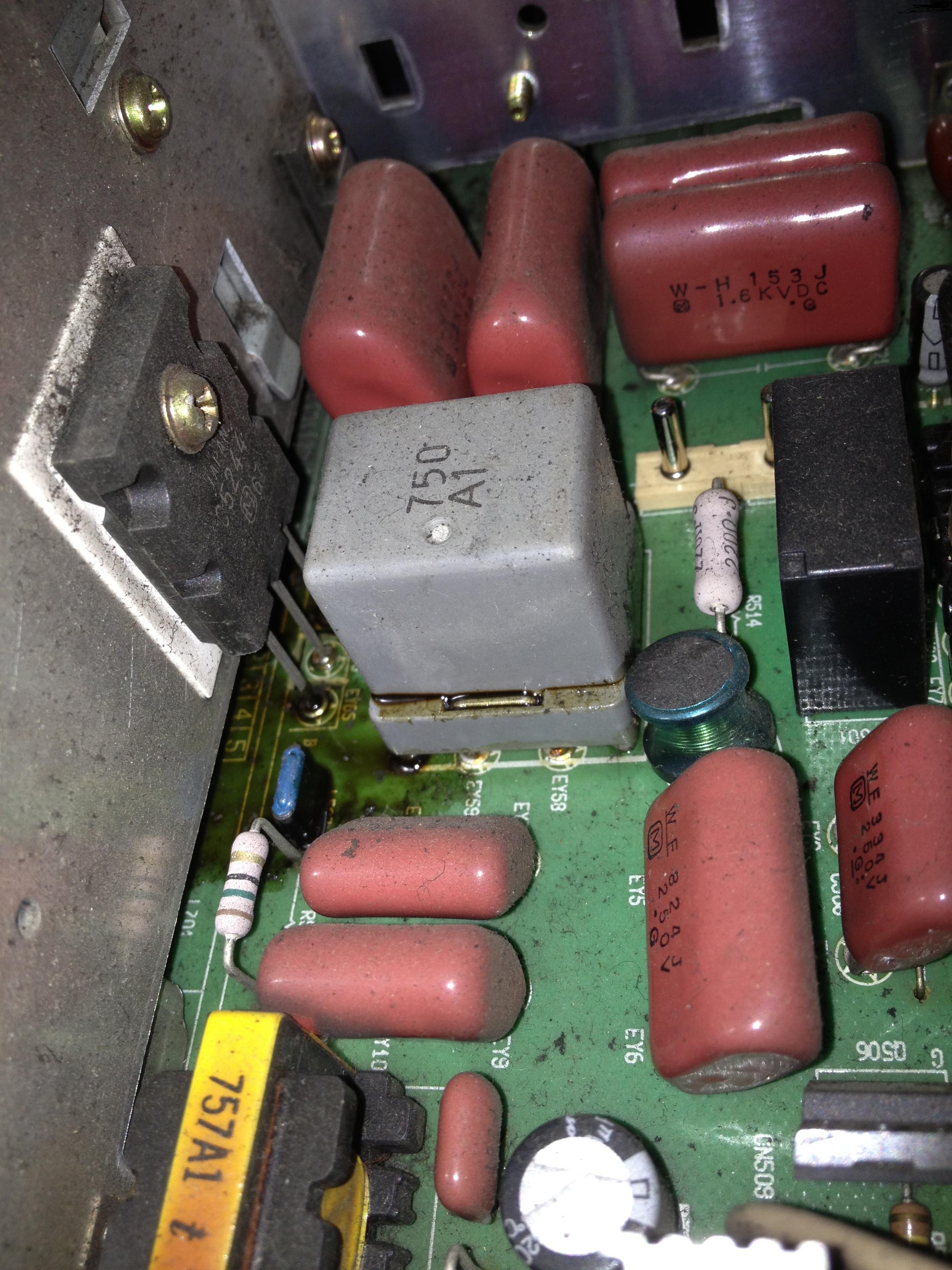

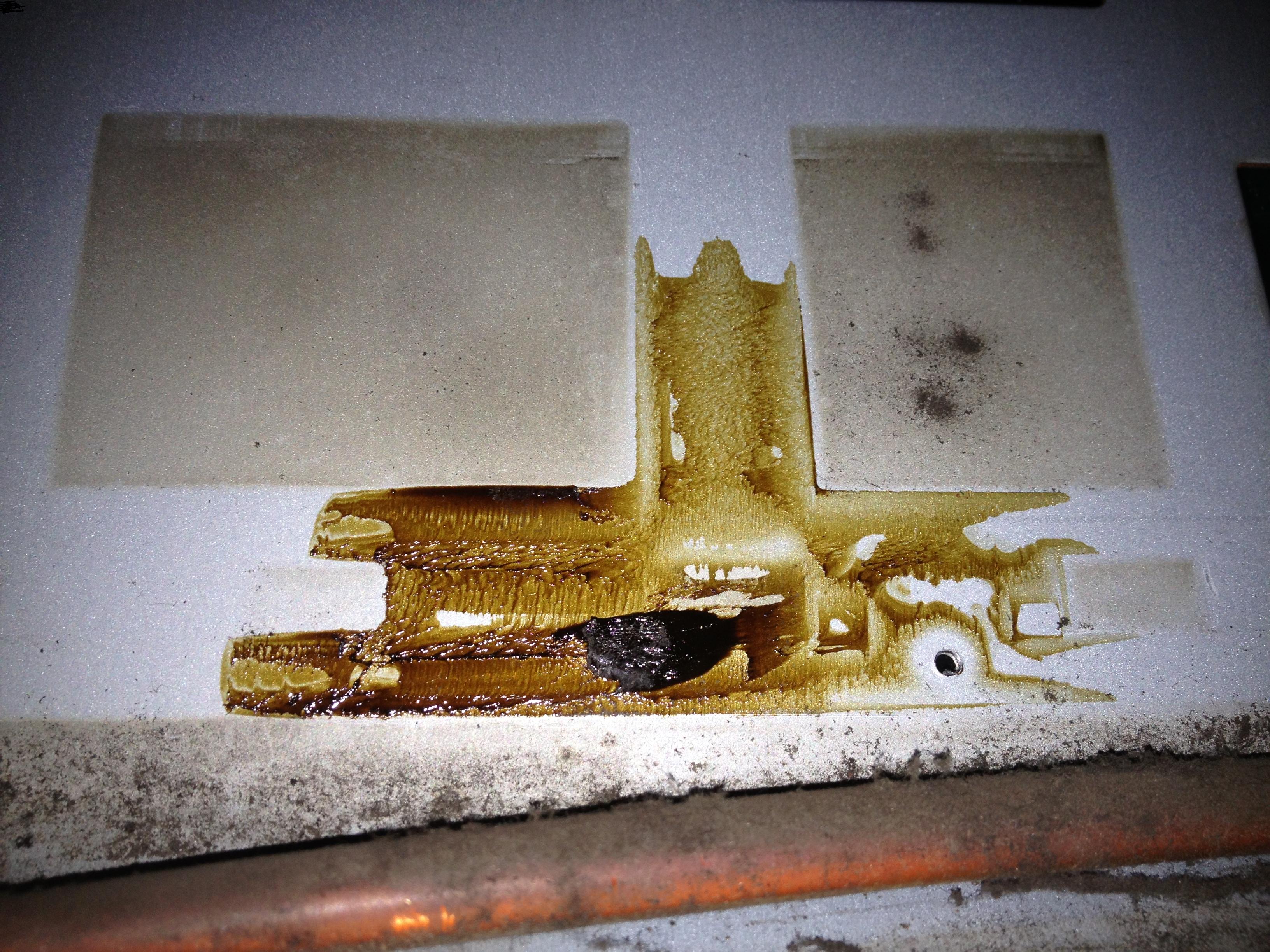

sur la platine il y a une grande coulure qui ressemble a du coca car la couleur y ressemble et c'est un peut collant.
elle part d'un composant carré gris,passe par la THT puis va jusqu'au bort de la platine.
ça a même passer sous le chassie en plastique ce qui l'avais coller a la plaque de métal.
je vous raconte pas la galère pour la décoller.
dite moi ce que vous en penser?
car pour moi c'est sortie de ce composant carré gris.
est ce qu'il est trouvable pour le changer et sur quel site?
et par la même occasion si quelqu'un a déja fais un cape kit sur ce genre de platine et c'est ou en trouver un tout près ou connais les réf de tout les condos qui sont  a changer ça m'intéresse?  merci d'avance.
zpeakabonk
pour le  cap kit j'en ais complet  en stock  si besoin, pour le coca  sur  80% des blast ca le fait
www.zpeakabonks-pinball-paradise.com   for all your  pinball parts.

Citation de: zpeakabonk le Lundi 16 Mars 2015, 19:22:32 PM
J ai pas compris pour le coca !!!
nicogéo
#11
salut zpeak.
ce qu'il y a sur la platine n'est pas du coca je pense car la platine est complètement inaccessible de l'extérieur la ou elle ce trouve.
j'ai cité le coca juste pour faire la comparaison.
a mon avis ce liquide bizarre a couler de ce composant carré et gris.
je serai intéresser par deux cap kit de blast pour cette platine et pour l'autre que je t'es acheter au
freeplay dont kos71 ma avancer l'argent vu que je n'est pas pu y aller.
et une option sur un cap kit de plus pour kos71 car je pense qu'il en voudra un aussi.
tu les fait a combien?
tu pense pouvoir avoir ce composant aussi ou il est dans ce cap kit?
zpeakabonk
salut
je sais sur  16  blast passer dans mes mains    15  etait comme  ca, coulure  de  ce  truc  bizarre,
pour  les  cap kit  c'est pas  hyper  cher  21 euro  par  kit  de  51 condo's   le  fer vas  chauffer  lol
www.otaku-shop.fr for all your arcade parts and  Japanese candy cabs.

spectroman
#14
Si ta platine c'est un nanao MS-2931, tu as des info ici
http://wiki.arcadeotaku.com/w/Nanao_MS-2931
Pour la résine qui coule c'est une maladie de ce châssis.
Si tu veux il me reste des crottes de rats d'un RT précédent, pour aller avec :D
nicogéo
Citation de: spectroman le Mardi 17 Mars 2015, 13:05:36 PM
Si ton tube c'est un nanao MS-2931, tu as des info ici
merci pour le lien,ça va nous aidé kos71 et moi. ^-^

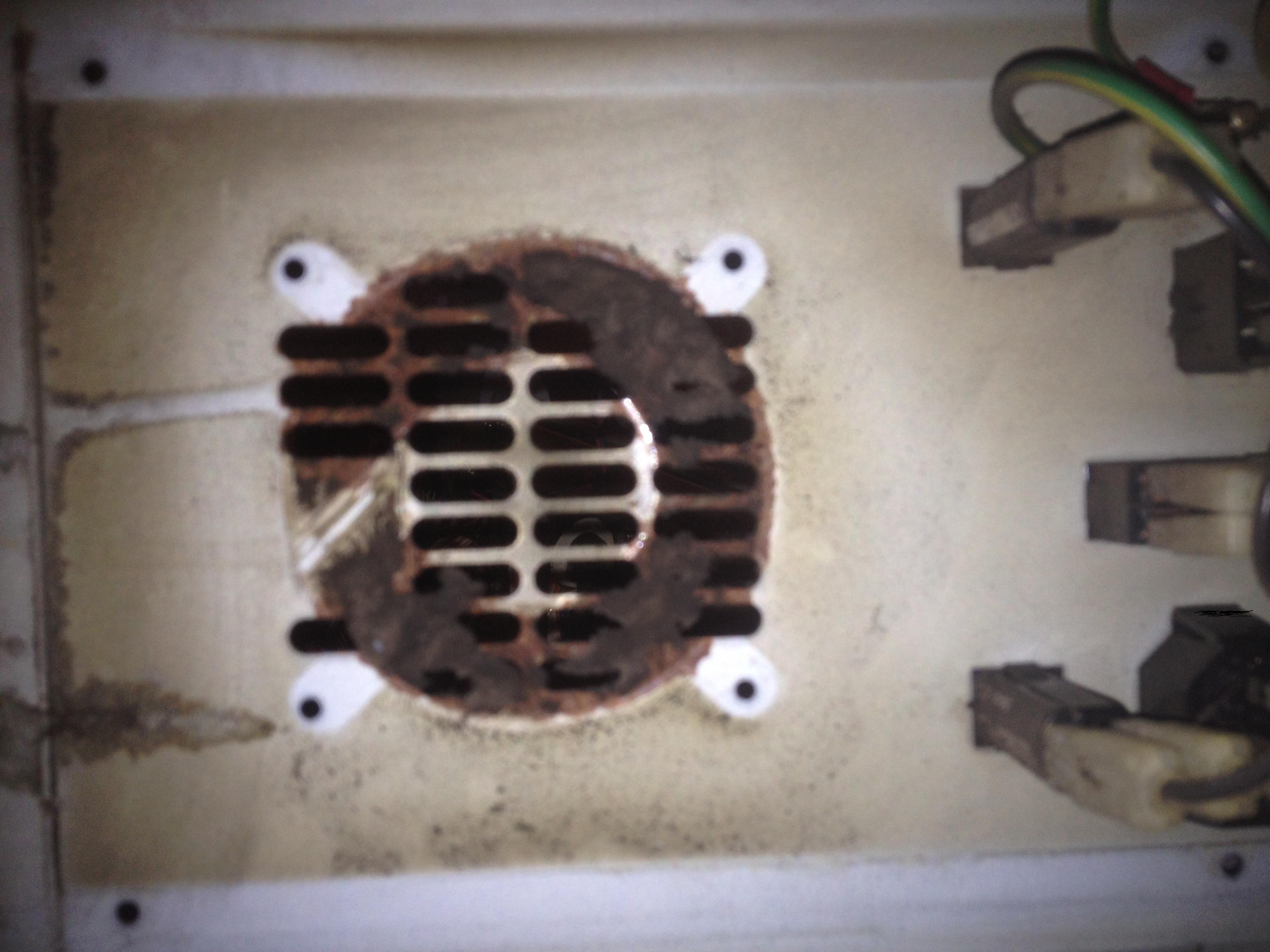

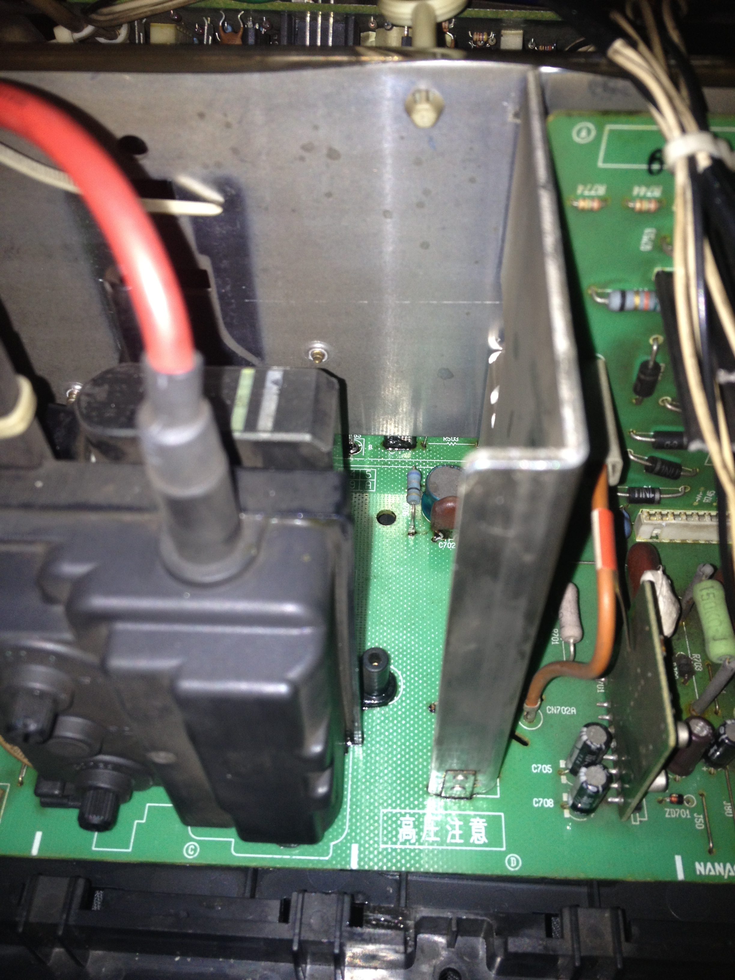

bon,depuis je n'est pas fait grand chose a par nettoyer la platine et surtout cette substance bizarre.
j'ai tout fait au coton tige avec du nettoyant pour flip et avec la pointe d'un tournevis plat
pour les endroit moins accessible.
elle rend tout de suite mieux. :D :-*
rien que ce avant/après de la première photo en dit long.
