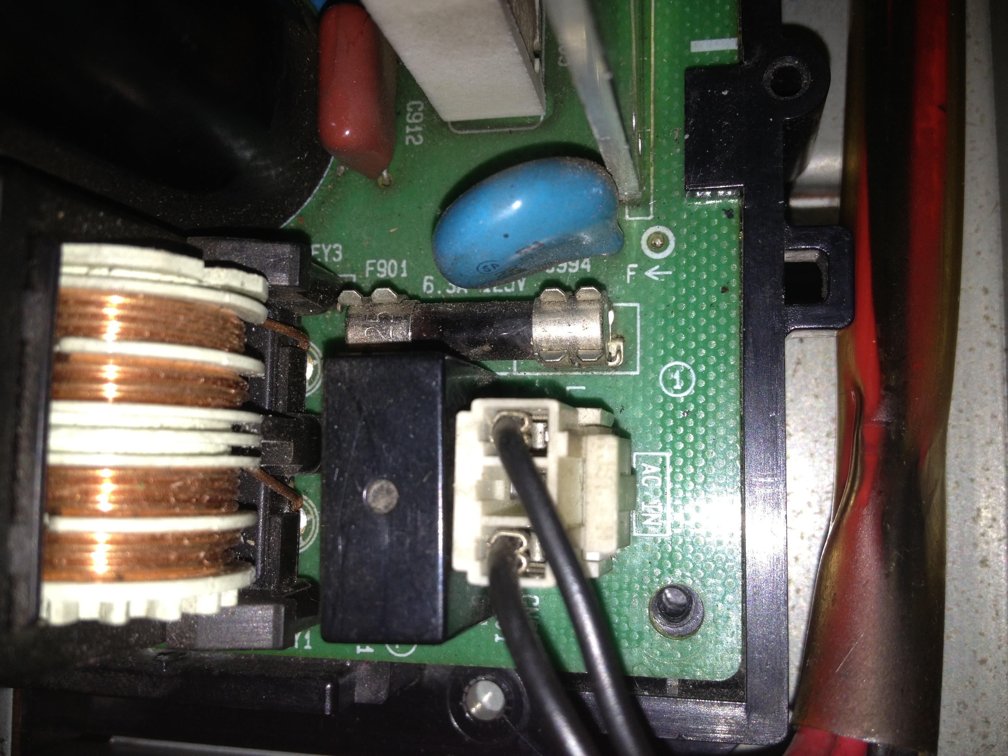

Bonjours a tous.
Donc voila le problème, j'ai récupérer une platine pour ma versus qui a était réparer par Yannick60.
J'ai brancher tout les câbles de l'écran a la platine puis je l'est brancher a la borne.
Puis j'allume la borne,l'écran qui était fonctionnel l'est toujours.
Par contre celui ou je vient de brancher la platine ne fonctionne toujours pas.
Il n'y a pas de lueur orange au cul du tube.
Je l'enlève de la borne puis je constate que le fusible de la platine est claquer.
Donc ma question au connaisseur est: seriez vous de quoi cela pourait venir?
Une petite photo du fusible en question.
badsof
Salut commence par déjà changer le fusible par la même valeur.
Si il re claque c'est que tu dois avoir un court circuit. Après il faut vérifier sur l'alim primaire...
Es-tu bien sûre d'avoir tout brancher comme il faut?
L'arcade une grande passion...
Pas mieux essaye déjà de remplacer le fusible par le même visiblement un 6.3A 250V.
Si sa reclaque c'est que ton alim primaire à un soucie plus grave
