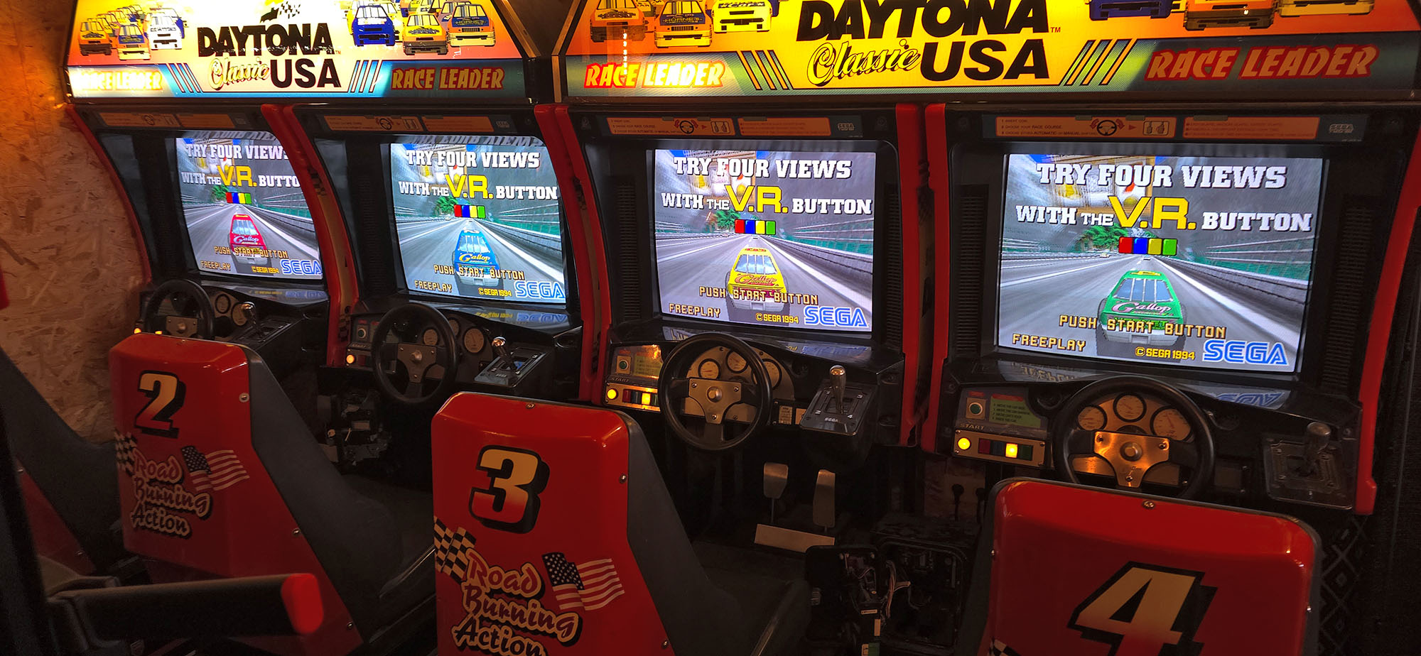

Voilà ma borne 2, j'ai vérifié le +5V, je suis à 5,21V sur les 2, tout est OK. J'ai débranché la petite prise AMP blanche avec les fils jaunes et blancs puis je l'ai rebranchée, l'écran devient noir puis affiche de nouveaux ce genre de motifs :
BigPanik
Si la tension est bonne c'est egalement le symptôme d'un problème d'io board. Essaie de swapper l'io board sur un autre cab.
onfre
onfre
#501
Salut, alors petite mise à jour, en inversant plusieurs fois les PCB des 2 stacks qui me posaient problème, j'en suis arrivé à trouver la panne de la borne qui affichait des carrés et qui ne démarrait pas : une ROM BOARD HS !
Et grosse surprise, plus aucun défaut polygones alors que mes 2 stacks avaient des bugs de polygones pourtant ! J'ai donc 3 bornes 100% fonctionnelles !  :-)= Ce sont celles avec tous les composants d'origine.
J'ai ensuite mis la VIDEO BOARD sur laquelle j'ai fait remplacer les RAM, elle se lance mais j'ai les bugs graphiques sur les textures.
Si l'un d'entre vous a une ROM BOARD fonctionnelle à me proposer j'en recherche donc une ! Merci !
Synoptic
Une ROM BOARD c'est assez simple, ça devrait etre facilement réparable.
As tu essayé d'intervertir les ROM une a la fois avec un autre ROM BOARD ?
onfre
#503
Non mais tu as raison j'essaierai ! Et parfois, la chance nous sourit  :D J'ai retrouvé un stack dans mes cartons avec une étiquette "léger bug graphique", bon, je me dis aller, on va voir, ça sera toujours mieux qu'un écran noir, et là magie magie, il fonctionne parfaitement !!!!!!!!! J'ai 2 stacks à réparer pour plus tard, mais en attendant tout roule, bordel ça fait du bien !
Reste à changer un potard de son, j'ai pas de son sur la borne 4, quand je mets à fond on entend le caisson c'est tout, c'est peut-être un problème de branchement mais je ne sais plus où ça se trouve.

Ouais ! Bon j'ai relu tous mes messages de ce topic et pour le son, j'avais essayé de chopper la sortie donc "Output" de la carte de mixage et je disais qu'il n'y avait pas de son, or j'ai refait un test et il faut juste mettre le volume de l'ampli très haut pour avoir un son parfait, c'est une sortie dite "ligne" donc pas amplifiée, et donc il faut mettre à fond pour entendre tout comme il faut, j'ai branché ensuite 2 grosses enceintes qui trainent chez moi et c'est OK. Tout ça pour savoir ce qui merde sur ma borne 4 qui ne sort plus de son (seulement le caisson sous siège qui reçoit un signal), donc j'en déduis que mon "AMP with REG" est HS (l'ampli de la borne).
Pour démonter ça il faut virer le bloc pédalier et j'ai un peu la flemme. Je cherchais aussi comment on accède aux HP, il faut retirer l'écran ou pas ?
onfre
#506
Sortie output de la carte de mixage reliée à un ensemble externe ampli+caisson+enceintes = ça marche sur le twin de droite mais sur celui de gauche je n'ai que la musique. j'ai une carte de mixage défectueuse sur le jeu de gauche du twin vous croyez ?
Sinon essai Daytona dans la Tesla via Moonlight, ça marche mais on ne peux pas y jouer avec la manette bluetooth sauf si on est pas loin du PC qui lance le jeu  =:))
onfre
#507
Si on pouvait vraiment jouer ça ferait ça :
Bon et pour mon problème de bruitage sur la borne 3, c'est bien un soucis sur le mixage puisque maintenant même sur la borne j'ai pu les bruitages en sortie de carte de mixage audio, seulement en sortie directe de la carte bruitages.

Après quelques essais "son" je n'ai pas autant de basses que je l'espérais même en branchant un système son fantastique, au moins j'aurais essayé :
Et puis sinon la borne 2 refonctionne après m'avoir fait une frayeur en n'affichant plus les graphismes 3D :
