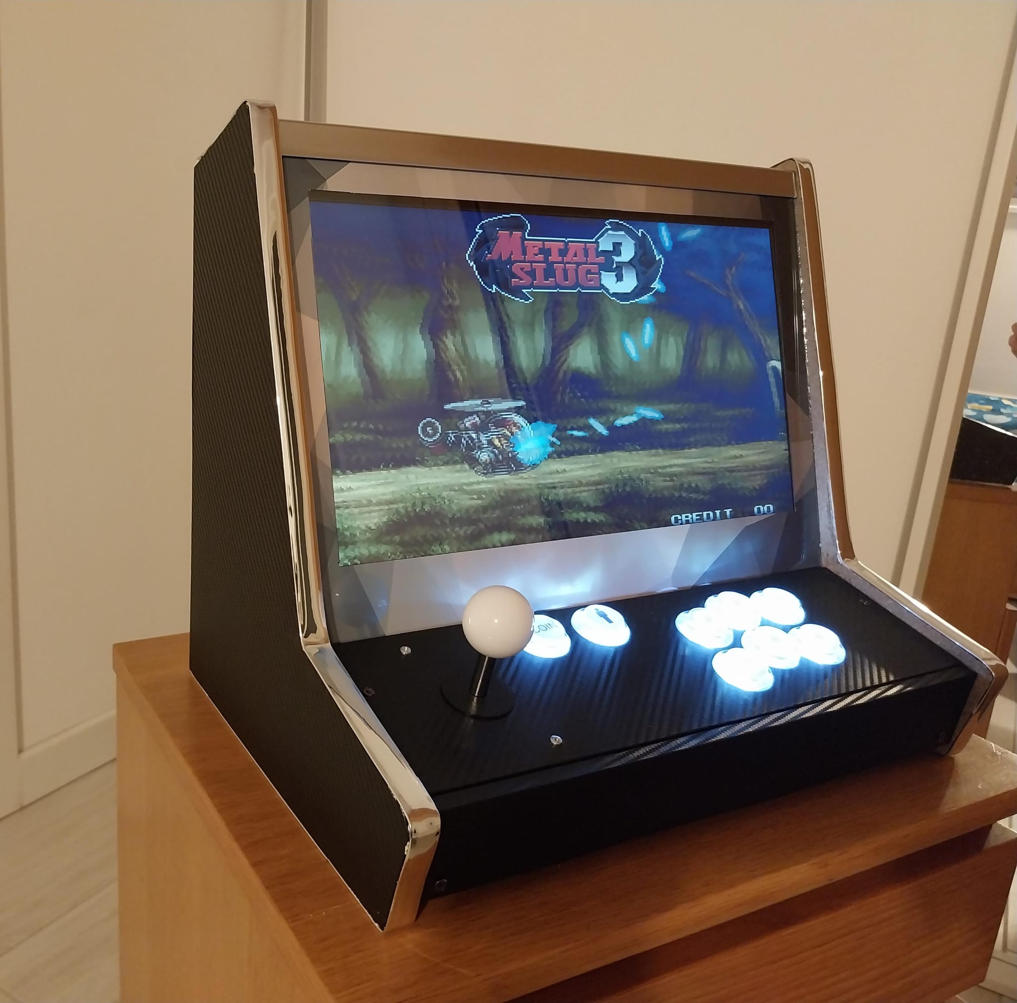

  • Je suis aussi tombé sur cette borne pendant mes recherches ... le concept est super mais dommage que le prix soit aussi élevé ... plus de 1000€  >:D
    Je viens de rétro-engeeringizer tes plans, et je sui arrivé à ces inclinaisons :
    20° pour l'écran
    15° pour le control panel
    Y'a des valeurs cibles, ou tu as choisi ça un peu au pif ? Et tu en es content sinon ?

  • Oui, au pif. Enfin, pour qu'il ait une bonne gueule. ;D
    À l'usage, l'écran est un peu trop droit. Il mériterait d'être plus incliné.
    Le panel par contre, nickel.

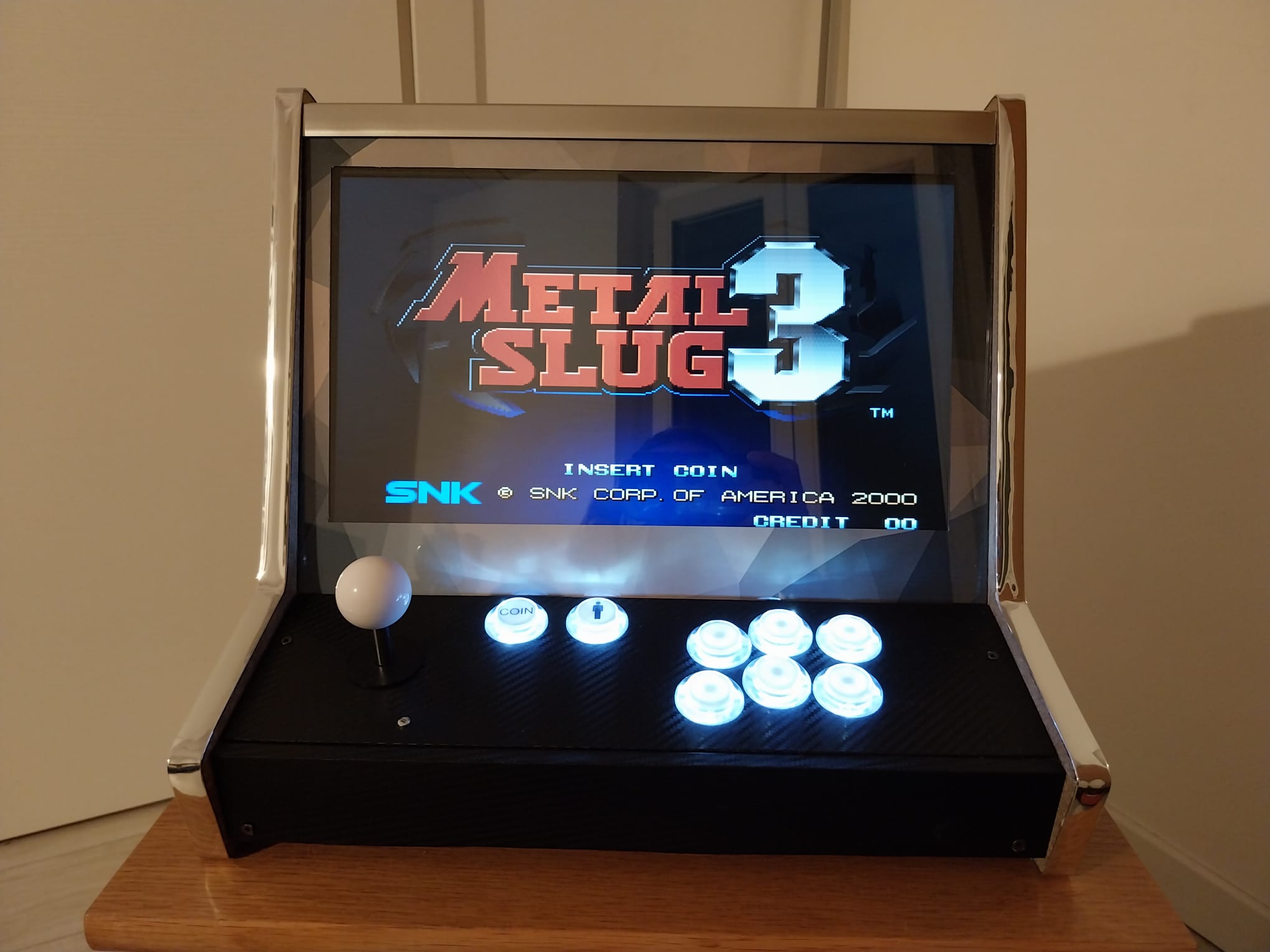

  • Je suis encore sur l'étude de tes plans :
    tu as choisis un joystick LS-40 et un espacement de 81x44 mm, alors que le catalogue seimitsu parle plutôt de 85x40 (qui semble plus universel).
    Pourquoi as-tu fais ce choix (LS-40 iso LS-32, et 81x44 iso 85x40) ?

  • Hum.
    Alors là, je n'en sais rien !
    Je suis partie sur un joystick Seimitsu en stock, dans la couleur que je souhaitais. Sans plus me poser de question que ça. Mes seuls critères à l'époque :
     - bonne marque réputée.
     - tige courte et noire.
     - connecteur standard (pas la prise unique donc)
     - en stock et pas trop chère.
    Une fois reçu, j'ai mesuré la platine de fixation et j'ai fait mes plans en fonction.
    Pour le panel en métal, je l'ai fait faire chez atelierdusurmesure.fr
    Ils ont fait du bon boulot et rapidement.
    Facture totale livrée : 69€TTC. Ce qui est très correct pour du "déclaré-livré", je trouve.
