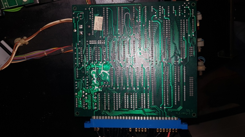

    J'ai d'abord tenter de la brancher. Résultat sur la carte d'alim led rouge et orange d’allumer mais pas la verte.
    Je check les fusibles, il y'en a un de cramer. c'est un 5x20 15A , je n'en ai pas sous la main mais seulement un 10A.
    Je teste et la led verte s'allume.
    Malheureusement c'est bien la seule chose qui s'allume  >:(
    Aucun boutons ne clignote ni aucun afficheur.
    Pourtant j'ai bien des tensions qui sortent de l'alim (je ne sais pas si elles sont bonne puisque je n'ai trouvé aucun schéma)
    Ce qui me semble bizarre c'est qu'il n'y ait vraiment aucune ampoules qui clignotent.. Mais après je ne connais pas ce jeu fonctionnel non plus donc je ne sais pas ce qui se passe quand on le met en route normalement.
    La seule chose qui semble fonctionner c'est le détecteur de mouvement infrarouge..
    Voila si quelqu'un peu m'aiguiller un peu  :)
    Place aux photos :
    L'alim :
    La CPU :
    Afficheur :

  • Chose promise chose due, j'ai rajouté les photos sur le premier post.
    Résumer l'alim à les 3 led allumé mais rien ne s'allume (même pas une ampoule)
    La CPU semble bien oxyder (résidu verdâtre)
    La carte afficheur semble saine à l’œil.

    « Réponse #5 le: Lundi 03 Juillet 2017, 20:01:29 pm »
  • Salut
    Oui la cm semble tres oxydé voir même attaquer par l'acide en haut à droite  pourtant la pile semble avoir été changé.
    A voir en vraie.

  • Bon bah ça s'annonce pas super ... :-\
    J'avais contacter une personne de flipjuke, qui à une boutique et qui à l'habitude de réparer des cobra.
    Je vous met une partie de son message :
    Citer
    La CPU est tellement oxydée qu'il n'aurait jamais fallu la brancher dans cet état: le fait de faire circuler du courant provoque une électrolyse qui ronge les pistes. La batterie, même HS, se charge encore un peu et l'électrolyse se poursuit même quand le jeu est éteint...
     A l'époque où je faisais des échanges standard sur ces cartes (ce que je ne fais plus maintenant, puisque toutes les cartes en double que j'avais ont été remplacées par des irréparables au fil du temps) je n'aurais pas accepté d'échange avec cette carte. C'est dire si je ne suis pas optimiste quant à la suite...
     Tu as le choix entre tenter le coup toi-même, sachant qu'il n'y a aucun schéma disponible, ou m'envoyer la carte avec certainement moins d'une chance sur deux que je puisse la dépanner, sachant que je fais un forfait de 100 euros port compris sur une carte de ce genre, et que je ne continue pas si je trouve plus de deux court-circuits ou deux lignes coupées...
     Dans ce cas je retourne la carte pour le prix du port.
     Pour tenter le coup toi-même il faut commencer par retirer tous les composants sur supports (y compris l'ASIC pour lequel il faut une pince spéciale), plonger entièrement la carte dans un mélange eau/vinaigre industriel 50/50 (un peu plus de vinaigre dans le cas de cette carte) pendant une bonne nuit, puis nettoyage dans de l'eau + liquide vaisselle, séchage complet, grattage des supports ou changement si nécessaire, grattage des composants retirés et remise à leur place.
     Il y a peu de chances qu'aucun composant n'ait souffert, en particulier les PAL qui seront extrêmement difficiles à trouver programmés
