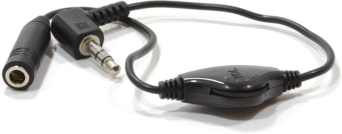

liryc
ne connaissant pas la cause, j'ai une solution pour contourner le problème lol
tu laisses le son à un niveau élevé sur la borne (donc pas de parasites) et tu utilises un casque avec réglage du volume :
de ce genre la :
thomas63300
#46
Effectivement, à tester, mais je pense que le problème de parasite subsistera lors des moments où il n'y aura pas de son, lancement de jeu, intro, chargement etc
J'essaierai ça rapidement, mais j'aimerais quand même trouvé la cause, de ce bourdonnement mais merci lyric
