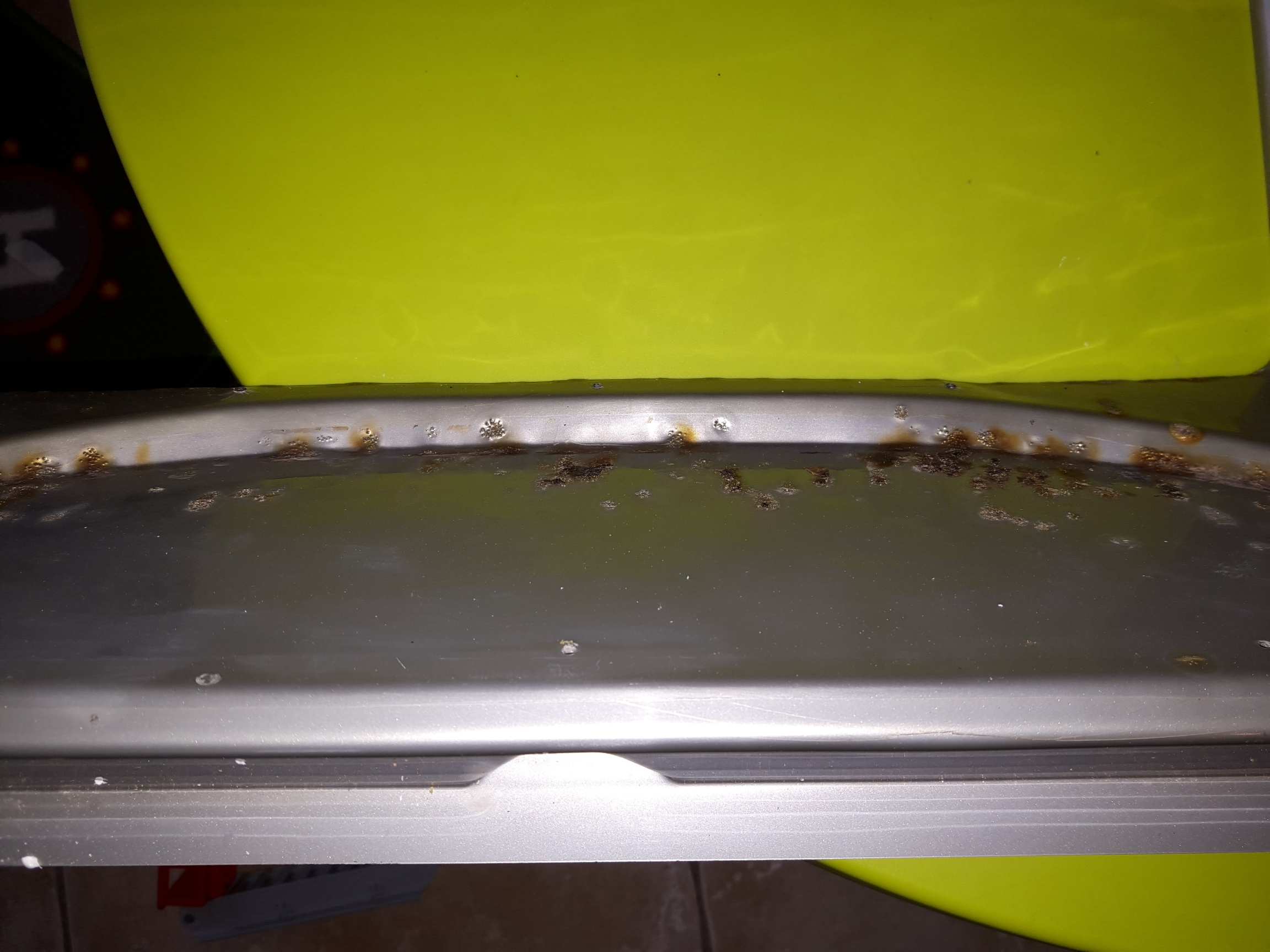

J'ai du boulot, car là cette borne n'a pas eu de chance de tomber sur le pire fumeur de tous les temps qui aimait aussi beaucoup Outrun apparemment :
Mais je vais essayer de lui faire un sort  :D
Voici mon premier essais :
On voit que je vais avoir du boulot d'ajustement pour que tout tombe en face, mais rien de grave, ça fera tip top après  ^-^
