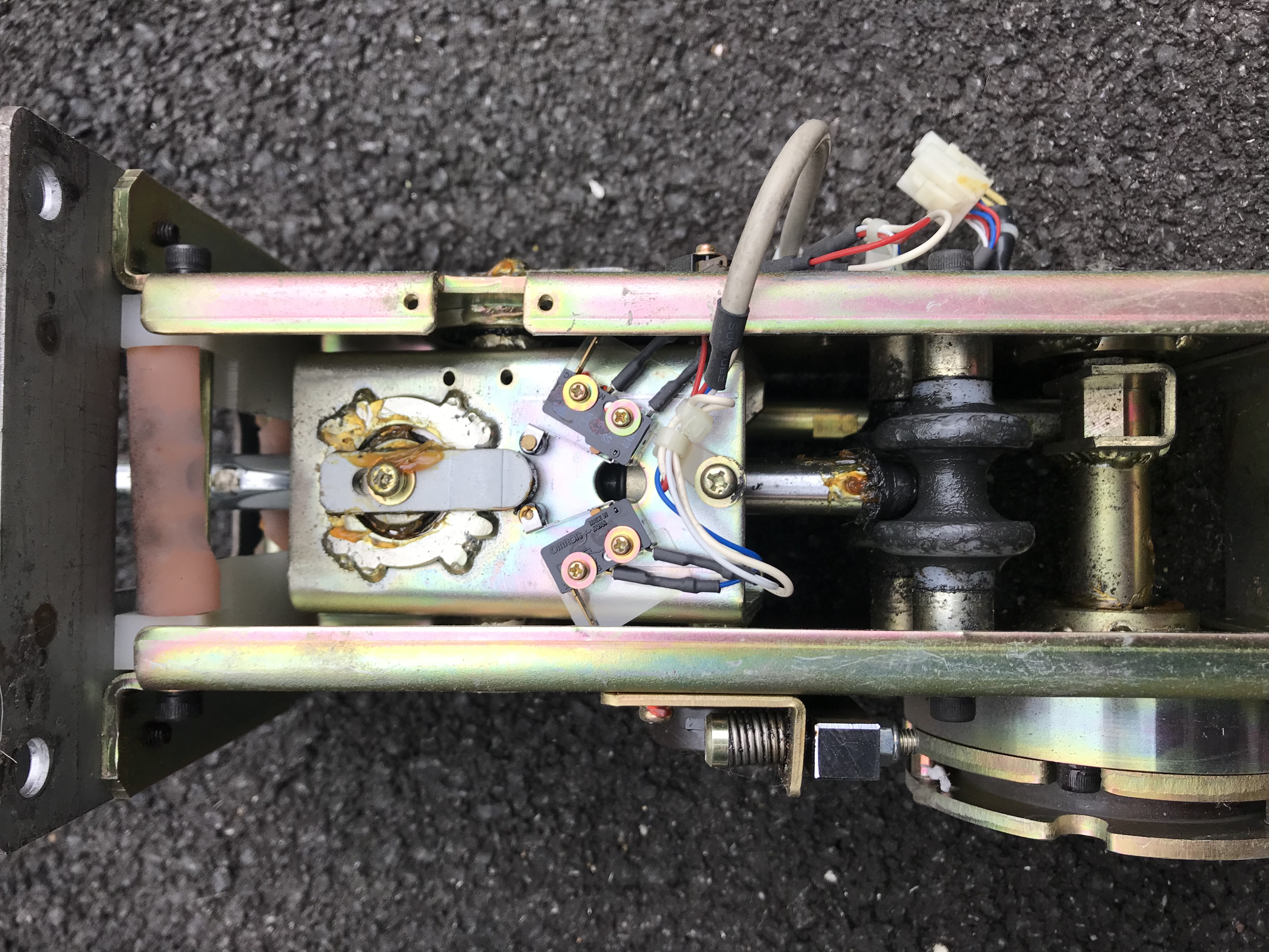

Avec la dépose du levier de vitesse.
Avec une petite surprise ...
La barre d'embrayage est dévissée
Vue d'ensemble ...
Il va falloir que je trouve des rubbers.
Dans le fond, quelques vestiges ...
Une pièce de 2€ de 2002 et, apparemment, la vis manquante de l'embrayage.
Prochaine étape, enlever le socle.
A suivre ...
