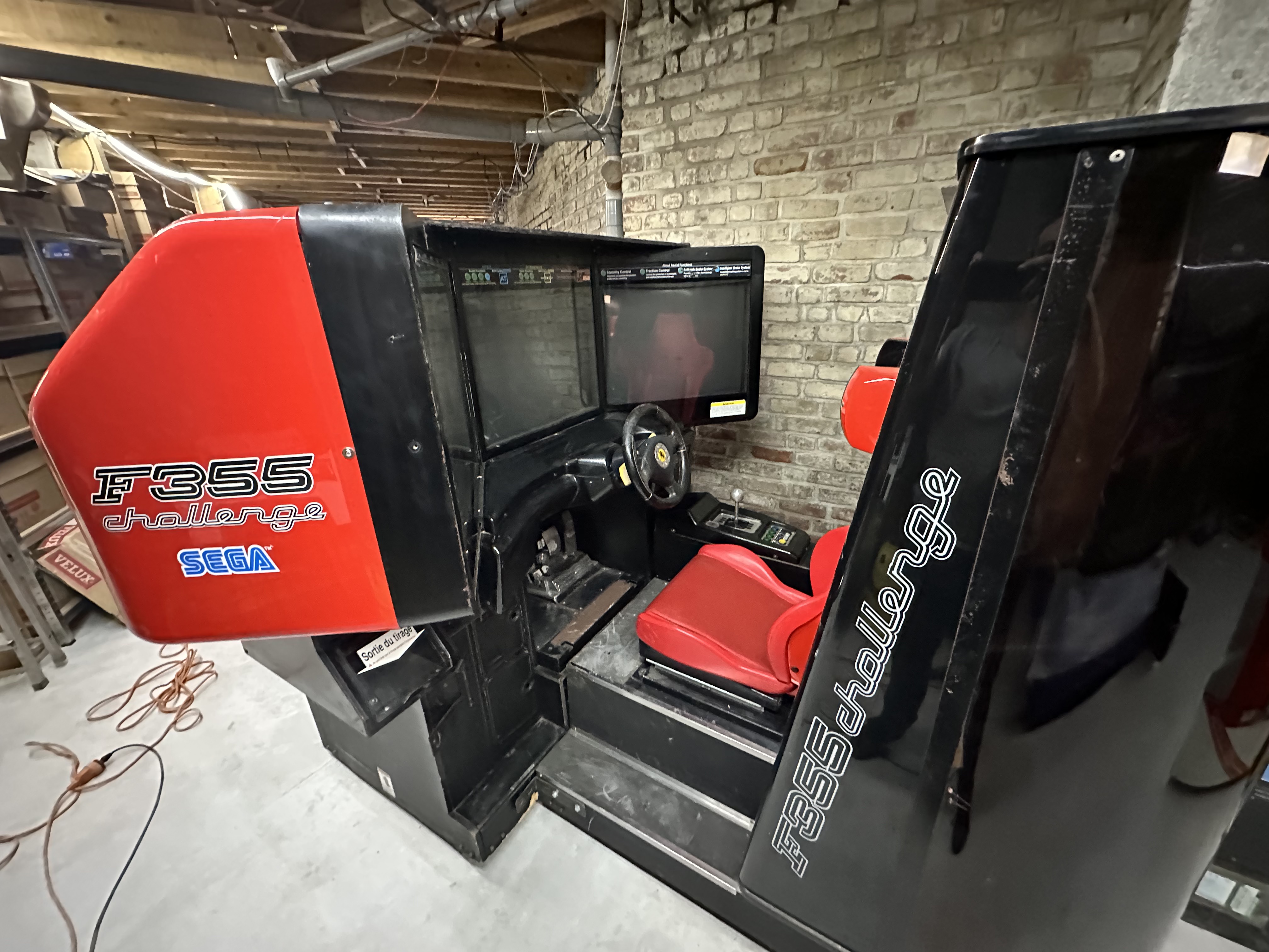

4 ans que la F355 et les autres bornes SEGA étaient en hibernation d'abord dans mon garage (futur salle de jeu) puis dans un box pendant presque deux ans. Le week end dernier, elles ont regagnées l'espace qui leur est dédié mais pas encore terminé.un box de 40 M2, cela coute chère à la longue ... :D

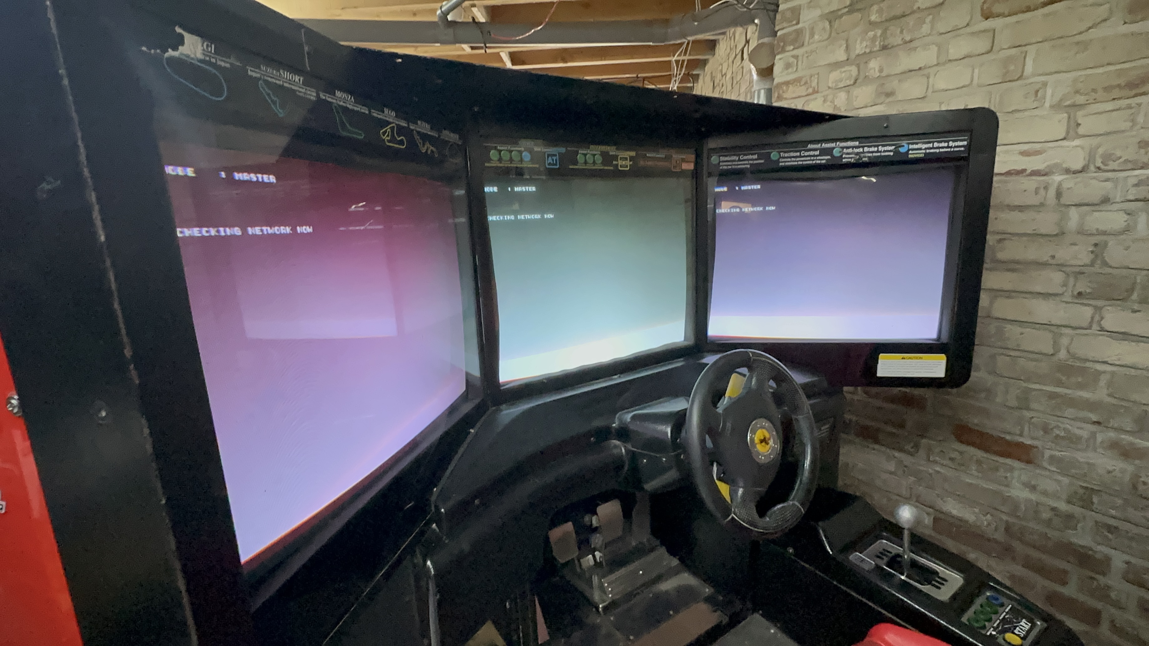

La première que je rallume est celle dont j'avais le + de crainte qu'elle ne redémarre pas.
Pour rappel, quand je l'ai récupéré, il y avait un problème avec les cartes Naomi ainsi que les "liaisons".
Le réparateur m'avait prévenu qu'elles craignaient énormément l'humidité ...
Donc assemblage rapide des deux parties sans les fixer pour l'instant et je rebranche la cage contenant les 4 cartes.
Allumage et ...

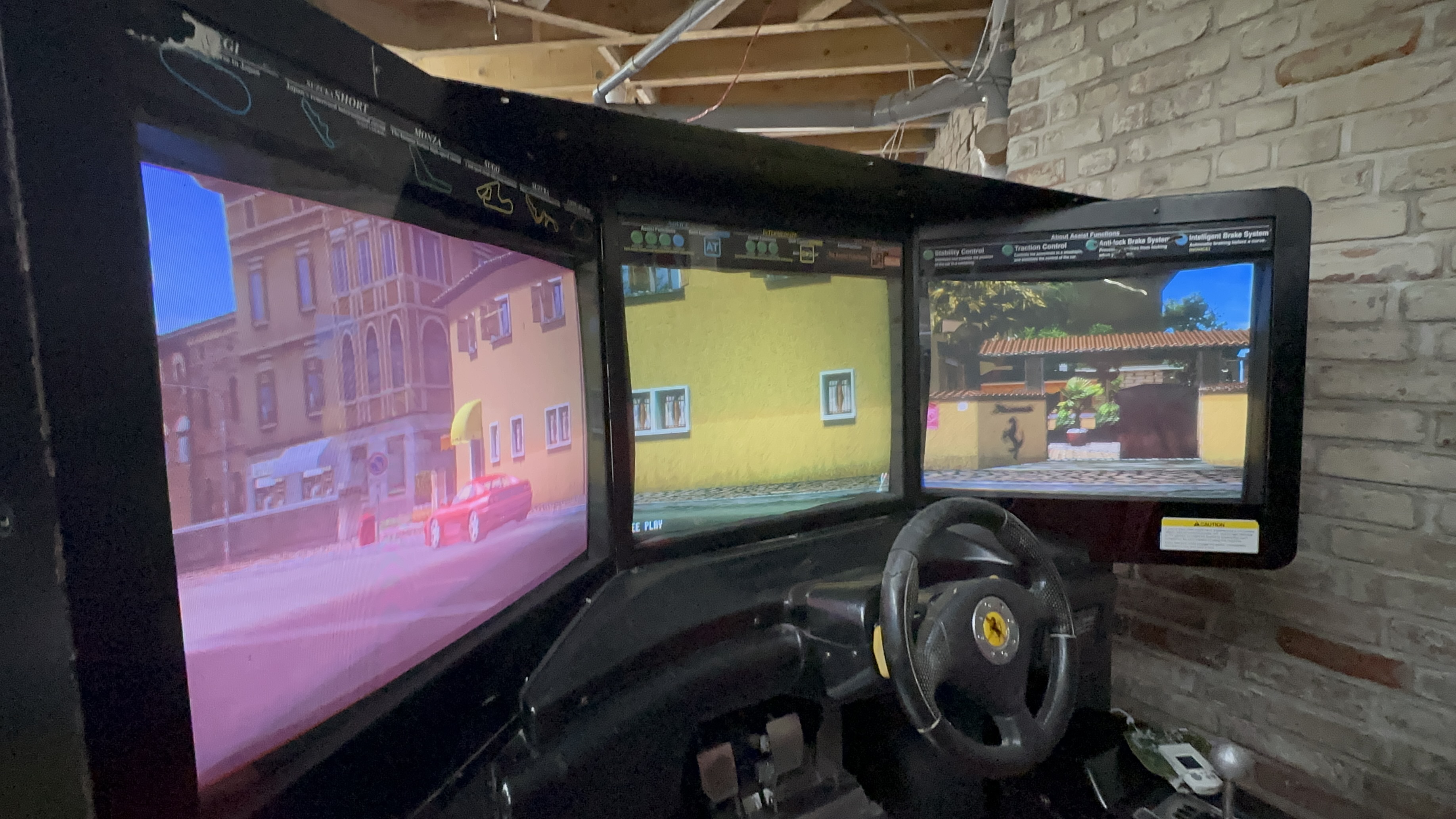

Petite frayeur qui n'en ai pas vraiment une. Je ne sais pas pourquoi, mais elle était réglé en Master.

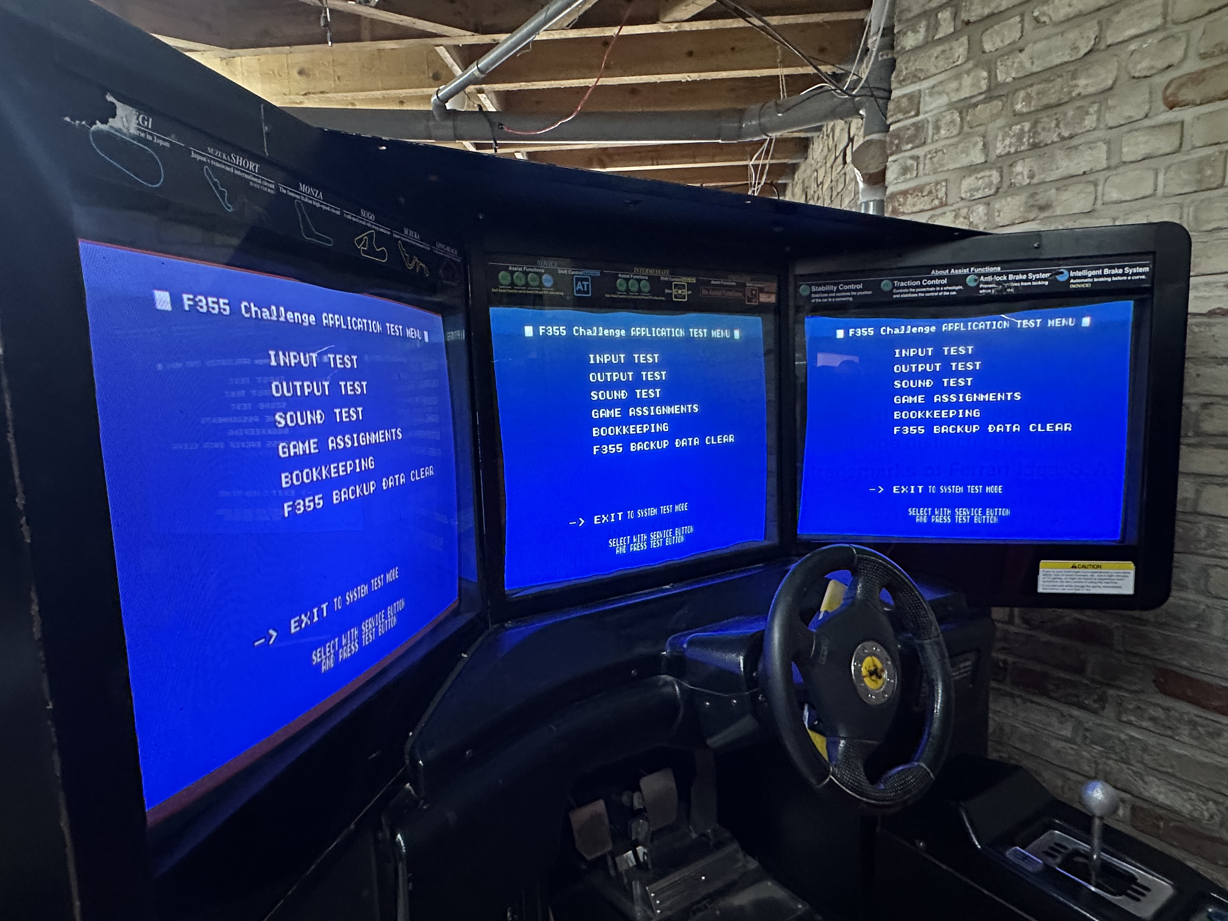

un tour rapide dans le menu Test ...
Et, c'est résolu  :-)=

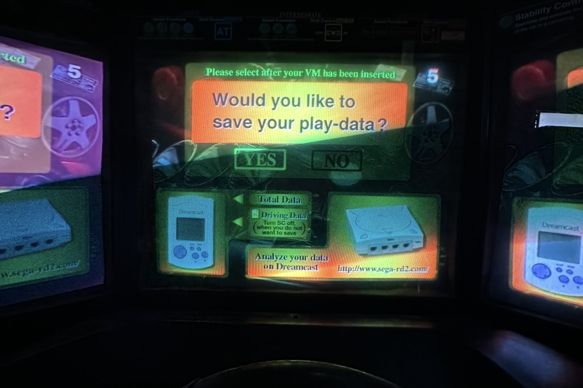

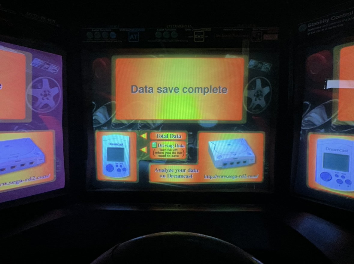

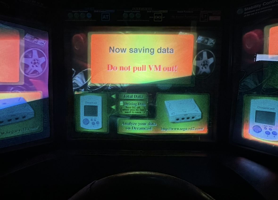

J'en ai profité pour tester un petit bricolage que j'avais fait l'année dernière dans l'optique de le brancher sur la F355. J'avais vu dans le menu de test qu'il y avait possibilité de sauvegarder ses tours sur une Visual Memory Card Dreamcast.
C'est donc chose faite est cela fonctionne :)
Plus qu'a trouver un moyen propre de l'intégrer sur la borne.

Et pour le jeu en Master, c'est le réglage par défaut, qui revient à chaque démarrage si ta pile de sauvegarde est HS.
