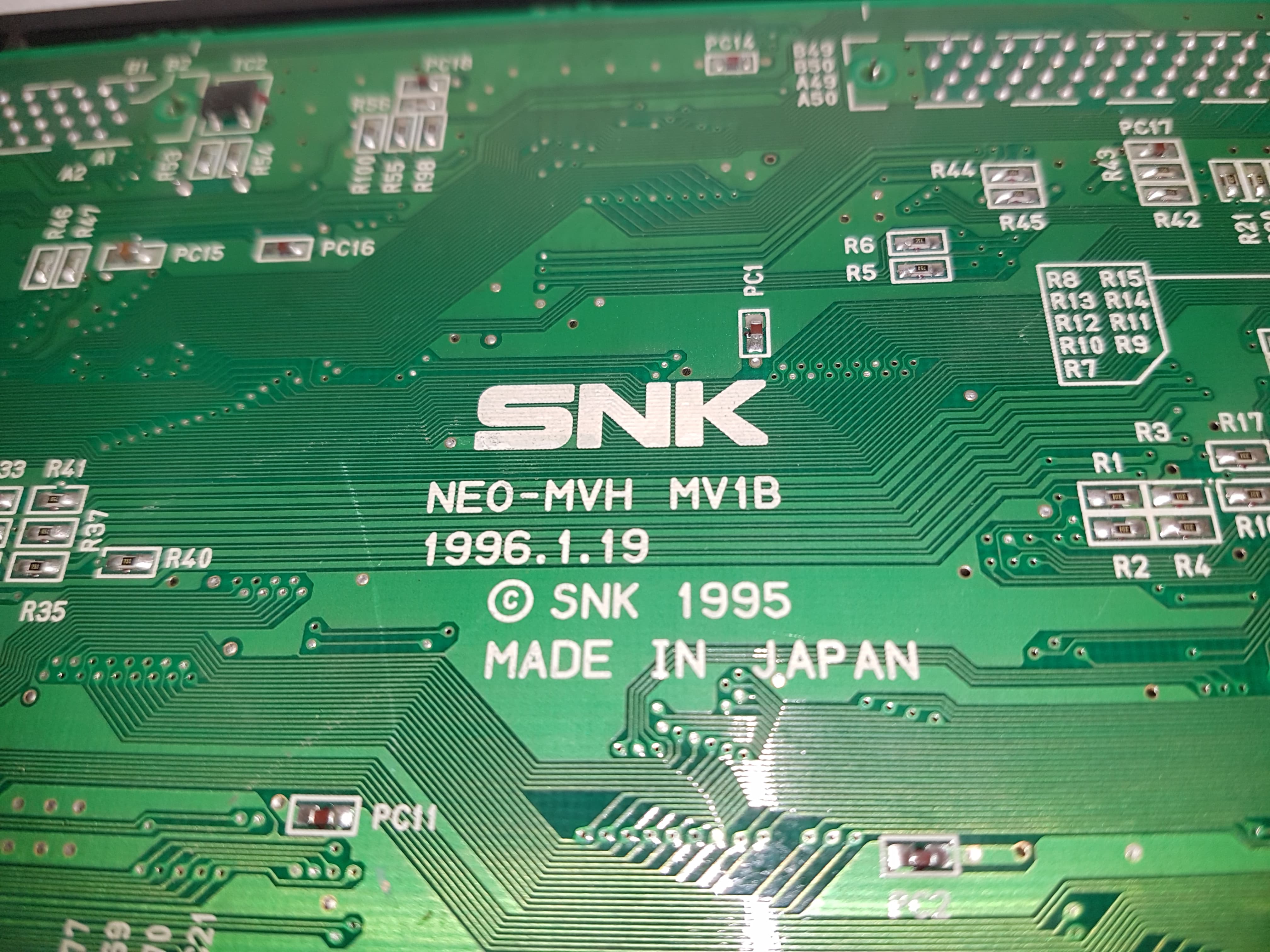

Bonjour à tous,
Je viens de récupérer un slot MVS MV1B avec une cartouche Metal Slug 5.
Ma question est de savoir si il est possible de l'installer dans ma borne Naomi qui est en JVS d'origine?
J'avais penser à le mettre avec un Supergun et refaire le câblage pour les Boutons/Joysticks sur les ports manette, ma plus grosse interrogation c'est pour l'écran, est il possible de connecter le péritel du Supergun vers le VGA de la borne???
J'ai vu ce type de câble (http://amzn.eu/8nCPe9h), mais je doute que cela suffise, non?
Sinon, que me faudrait-il? Une sorte d'upscaller???
Du coup si c'est possible, quel Supergun me conseillez vous?
Chez Smallcab ils en propose 2, le Deluxe et le Light, est-il nécessaire de prendre le Deluxe ou le Light est largement suffisant?
Merci d'avance à vous pour votre aide...
