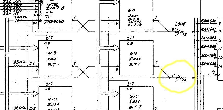

Hello, un peu de news......j'ai reçu et changé la RAM.....verdict.....toujours le même message ram2 pas ok. Je ne peux donc pas entrer dans le test.
J'ai vérifié les continuités, rien de louche, mis à part en D4, ou j'observe une pin cassée (la 11) du 7404.
Je me dis BINGO c'est ça, je change D4....et pareil, RAM2 pas ok..... :-\
Alors je sèche.....je décide pour le fun de remettre les ROM et jumper version jeu.....là, j'ai droit à........

Ce peux t il que la RAM G9 (la 2 donc) gere l'audio (j'en doute...)? ou ma Ram est ok, et la ROM de test déconne?......

Ta piste du 7404 en D4 semblait pourtant prometteuse, car c'est justement cette porte qui sert à complémenter (inverser) le 2nd bit de donnée, c'est à dire celui sortant des RAM 2 et B !
Pourquoi le programme de test trouve la RAM défaillante, alors que le jeu fonctionne reste un mystère ! Le programme de test il est vrai teste la RAM dans tous les sens, mais il est curieux que le jeu lui s'accommoderait d'une RAM chancelante...
