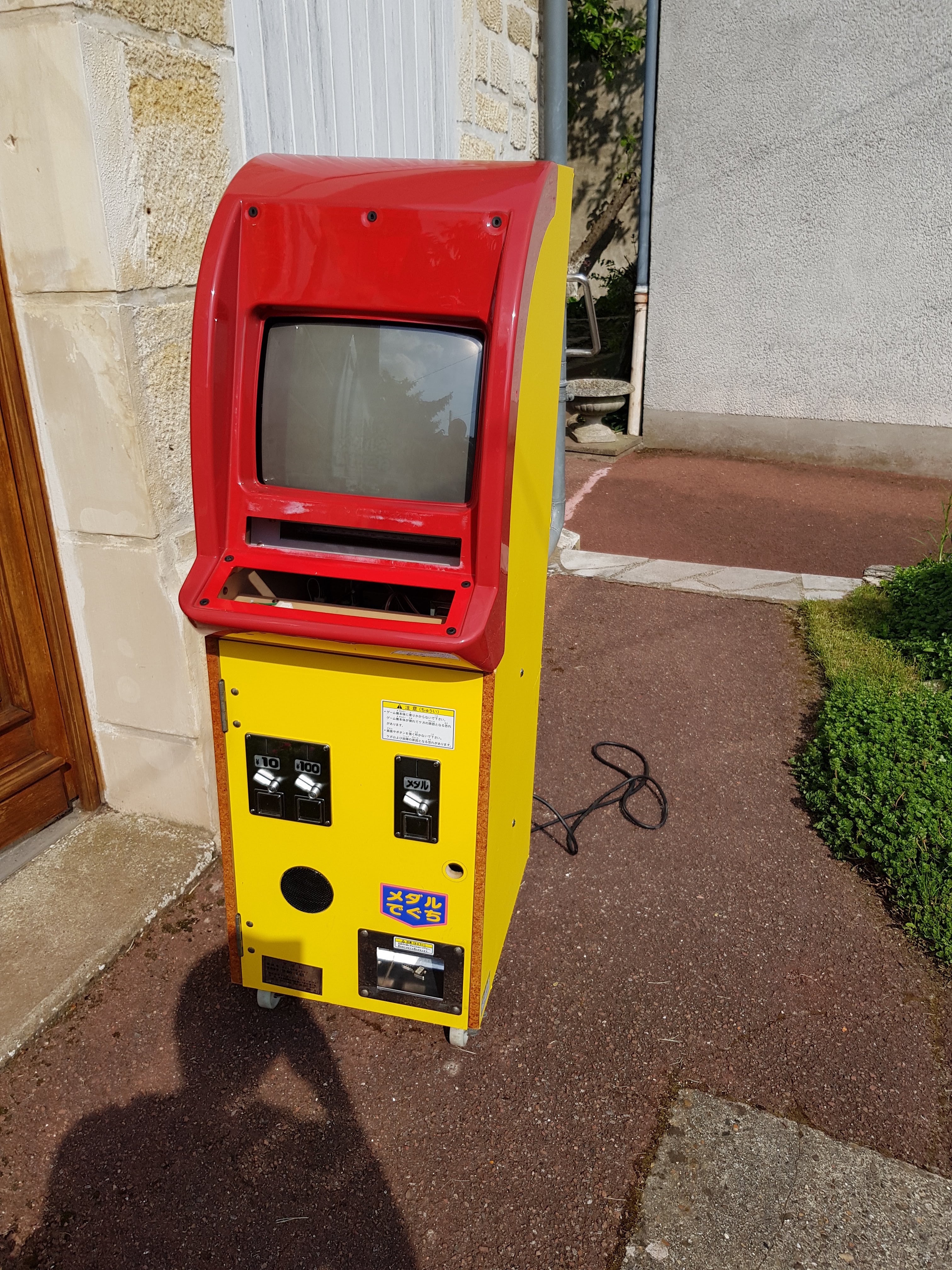

  • Bonjour à tous,
    j'ai pris une mini borne sammy à la fois pour faire un wip et offrir une déco sympa à mon fils de 4 ans et accessoirement lui faire découvrir l'arcade (c'est quand même mieux) c'est vraiment tout mini la mienne est la bleue du milieu
    l'état passable panel fissuré câblage intérieur du jamma adapté à un jeu spécifique
    au programme :
    nettoyage
    peinture
    re-cablage
    changement de panel
    test

  • Bon comme j'ai travaillé 3 jours dessus je fais un petit retour
    la borne possède une poignée a l'arrière tres pratique
    on peut la linker à d'autre (via alim au dos de la borne)
    petit nettoyage savon principalement
    partie endommagée du panel... >:(
    sinto sur la partie du panel endommagée
    hop on ponce
    la partie haute bon le rouge ne plait pas on choisi un bleu 3 couches de peinture type bombe marque Julien
    coté sides je vais tenter un U molding peint en bleu apres ponçage ne va pas esthétiquement (je me sens pas creer la rainure pour le T molding)

  • Elle m'interessait aussi cette borne sur neo arcadia mais cest le panel incliné qui m'a rebuté.

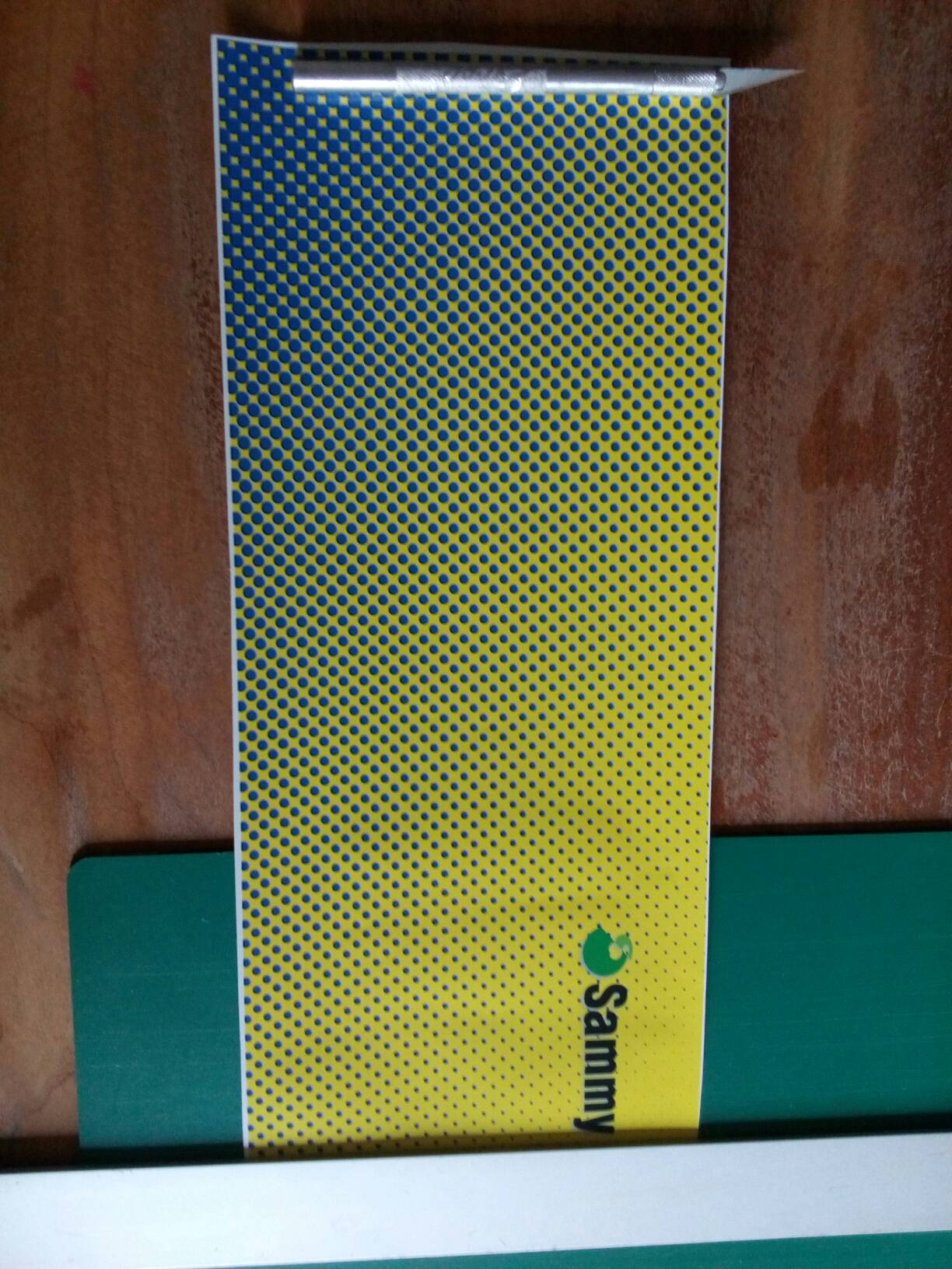

    6 boutons et un habillage de ce type

  • atomik city viens de m'envoyer la photo de la repro du panel il est temps de faire une commande chez smallcab  :D

    commande smallcab recue
    CPO fini il reste le remontage  :D

  • le panel est terminé remontage du tout peut-être ce week end
