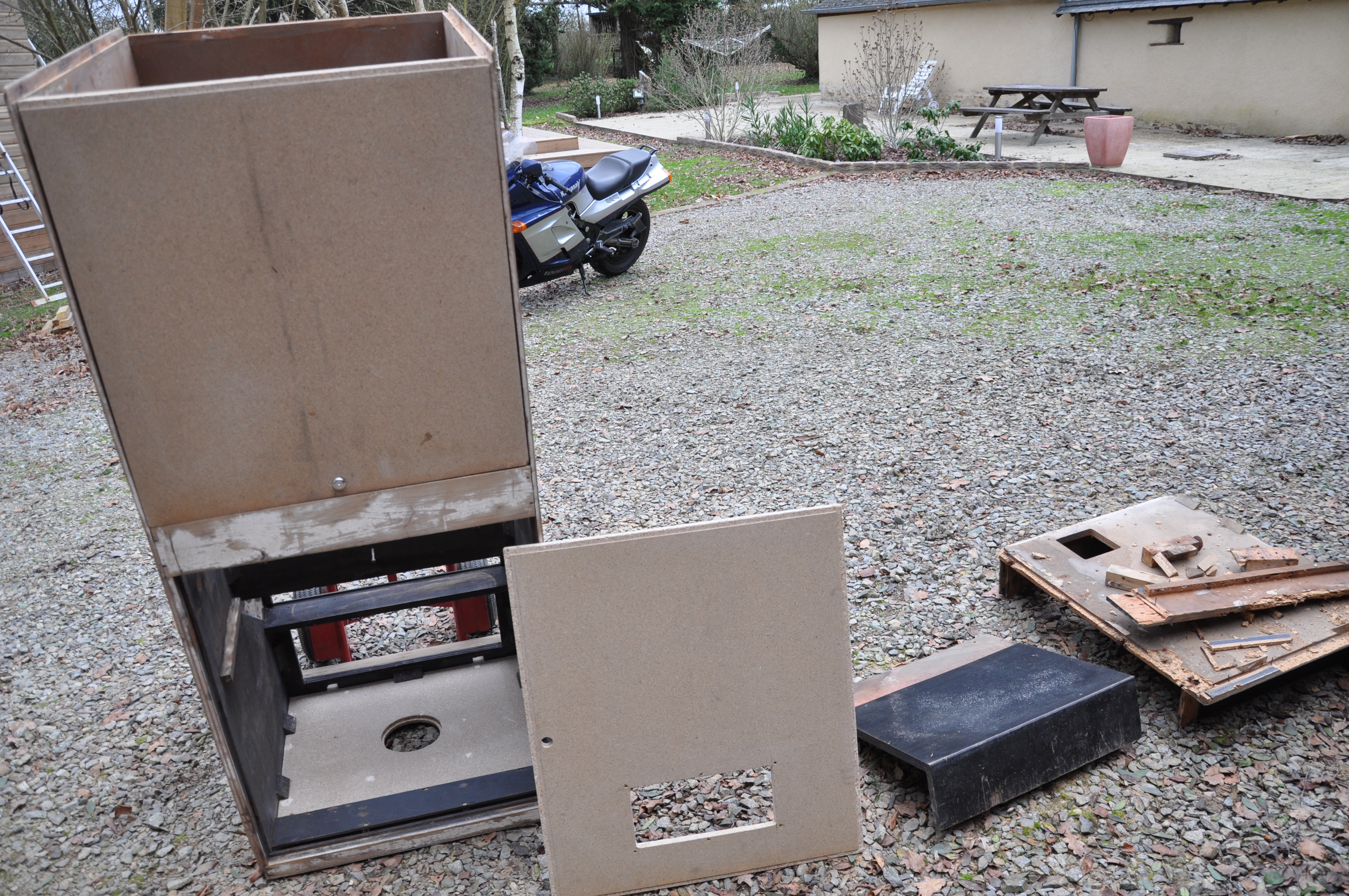

  • Bon voilà , la borne est démontée , je vais pouvoir refaire le panneau du haut et la partie du soubassement. Ce n'a pas été simple de tout démonter car les têtes de vis étaient rongées par la rouille comme si la borne avait été stockée au fond de l'océan, le pire a été pour dégager la manette de tir , il a fallut sortir la disqueuse.

  • ça avance, pas vite mais ça avance. Je pensais avoir que la partie supérieure et les portes arrière à refaire mais la partie inférieure avec le marche pied était pourri aussi. Au final je conserve uniquement les flancs et la face avant. Pour l'électromécanique je ne suis pas inquiet, à part si les moteurs sont grillés.
