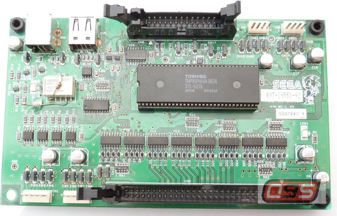

    Je suis confronté à 1 problème, j'ai 2 bornes 1 crazy taxi et 1 18 wheelers, mon souci est qu'il n'y a pas de IO board dans la crazy taxi.
    Et comme il me manque plusieurs chose dans la 18 wheelers je pensais récupérer celle-ci.
    Sont elles compatible svp?

  • Si elles sont upright les 2, je pense que oui.
    ça doit être du i/o type 1

  • Merci du coup je vais,le démonter et regarder si ça correspond à ta photo.
    Si ce n'est pas ça ou je peux en acheter une stp?

    « Réponse #3 le: Dimanche 13 Janvier 2019, 13:22:12 pm »
  • ça sera celui là (99.9%), sinon j'en ai un à te vendre  <:)
