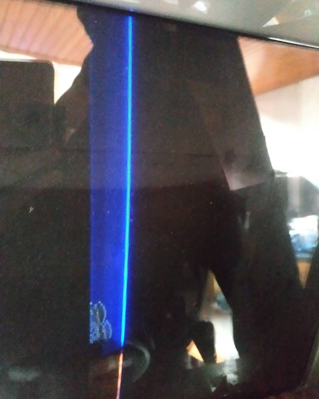

    Au début elle ne fonctionnait pas. L'écran s'allumait avec des traits mais rien du jeu, ni son ni image.
    Alors j'ai demonté la pcb du jeu pour verifier les 2 cartes visuellement et j'ai ensuite tout rebranché et là, en allumant, j'entends le son caractéristique au demarrage de la borne ;)
    Je l'ai testé, en y jouant 3 fois, et puis... l'écran a planté au bout de plusieurs minutes. (Voir photo, l'image est concentrée sur qq cm de largeur)
    Sans doute un soucis de condensateur de la platine de l'écran.
    La PCB du jeu n'a aucun soucis apparemment.

  • Ta borne est dans un super état, bravo! Elle a combien de partie au compteur? Même les engrenages du volant semblent en bon état, du jamais vu. Je vois qu'il y a 2 alim, sûrement une est hs?
    L'écran est vraiment pas lourd, tu peut le sortir seul. Si tu veut pas le sortir tu peut aussi dévisser les vis de derrière pour enlever la partie en bois, une fois dévisser il y a juste un peu de colle qui tient le bois tout en haut
    Par contre pour ton problème c'est sûrement pas les condo, plutôt voir du cote du déflecteur vertical ou des soudure dans le coin
