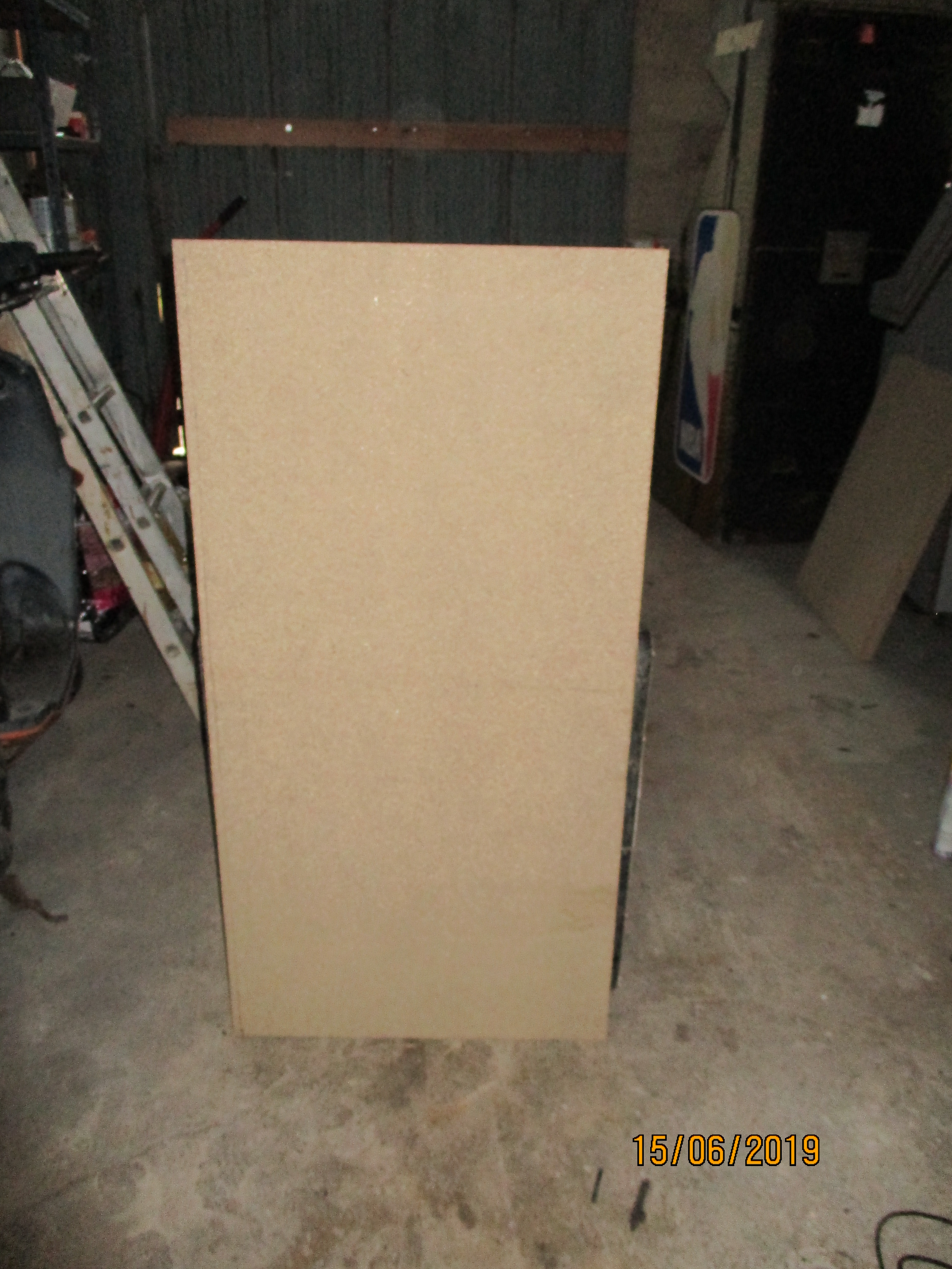

La planche servant a remplace le fond de la borne  :-)=
Des tasseaux pour entoure le fond ...............
la partie pour recevoir le pedalier  ^-^
Le test pour la planche de fond et mesure
