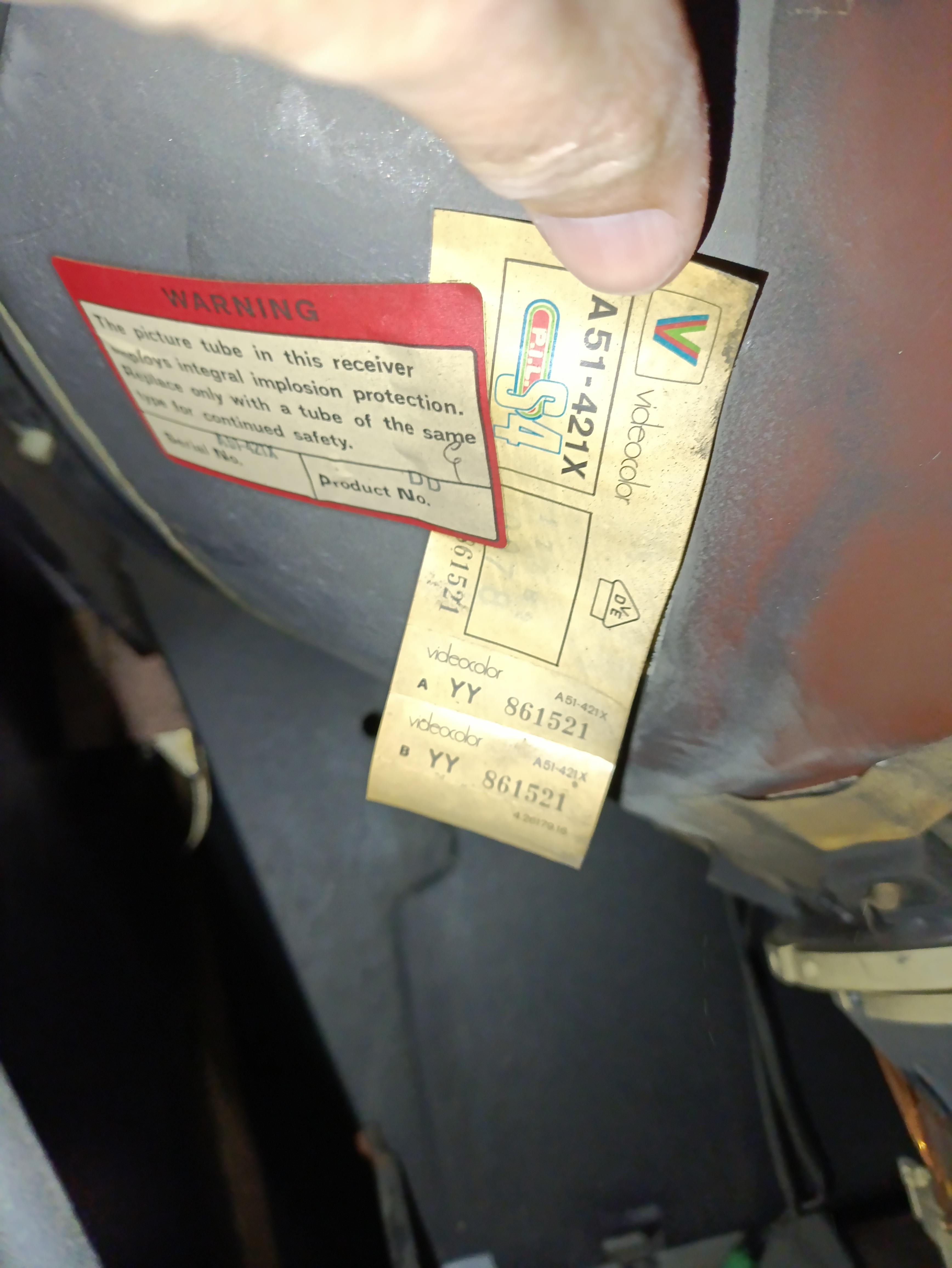

Actuellement en dépannage d'une Mtc900 v2 bidouillé un peu n'importe comment... je réfléchis au cas ou a un plan de secours, si j'arrive pas a la mettre en route !
A ce que j'ai compris, les moniteurs videocolor serait ok . Voici le mien en photo.
Mon alimentation actuelle balance du 135V AC dans ma platine, ça serait donc trop élevé a ce que j'ai compris, donc idéalement passer sur un autre transo 230/110 .?
Dernière question : Y a t'il une différence de qualité sur le rendu entre la platine d'origine hantarex et la Chinoise ? Ceux qui l'ont installer voient il une différence avant après ?
