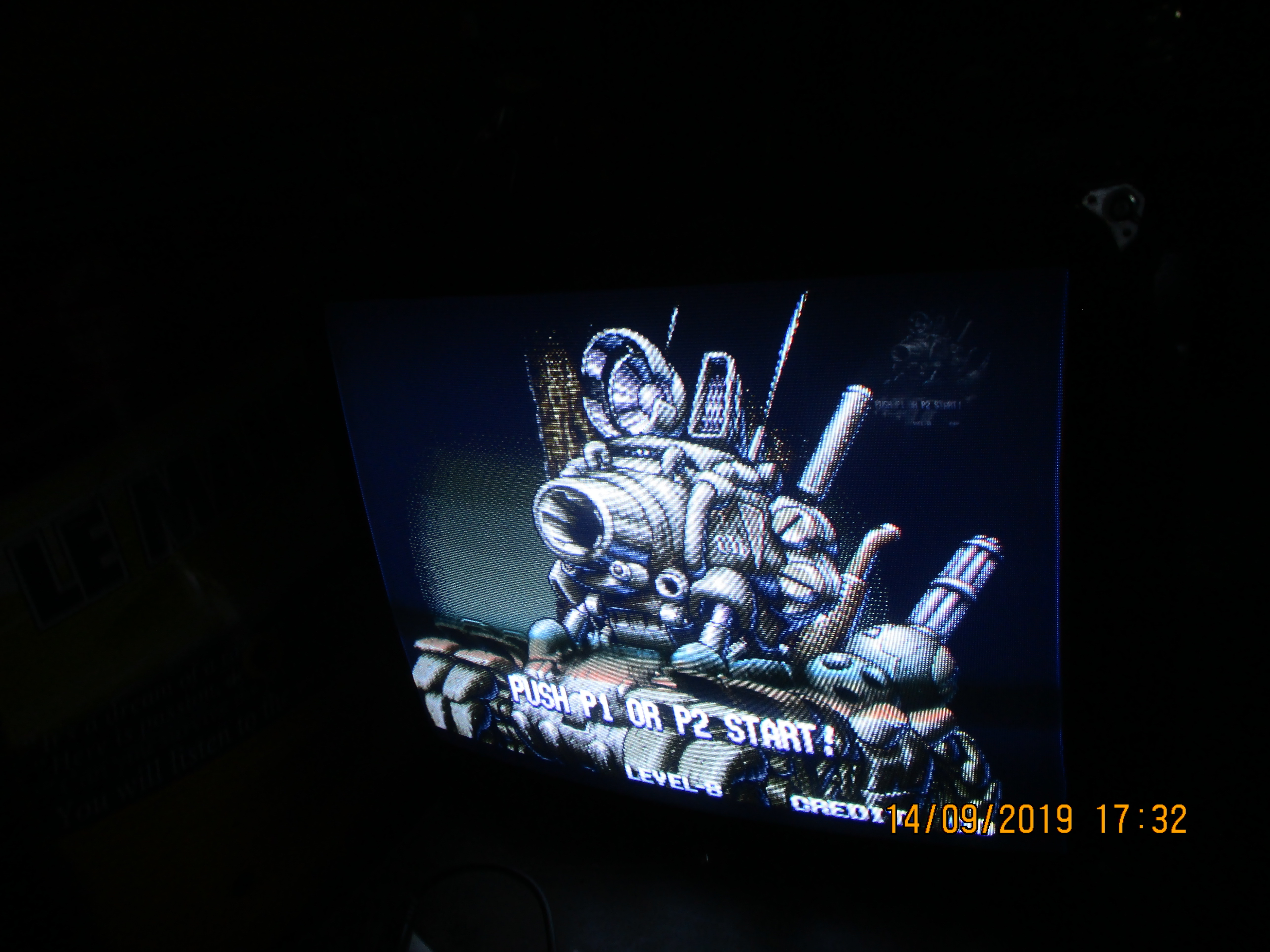

Ecran 29 pouces videocolor
La je vends du reve  :D
A suivre prochainement  <:)

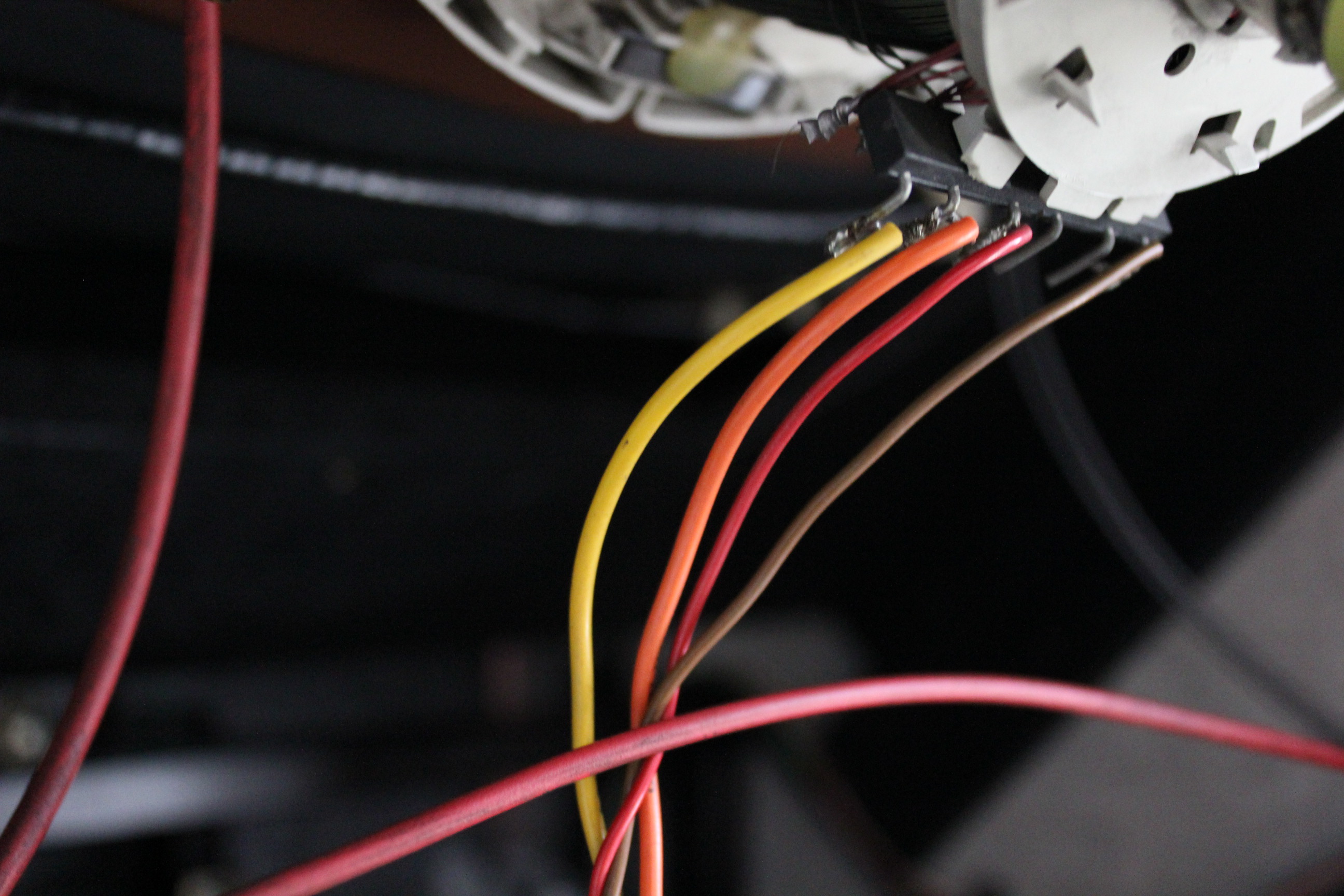

Le remplacement de la platine necessite la transformation du cablage yoke vers platine
En effet sur le type videocolor ou arcade en general c'est une prise modu verte :

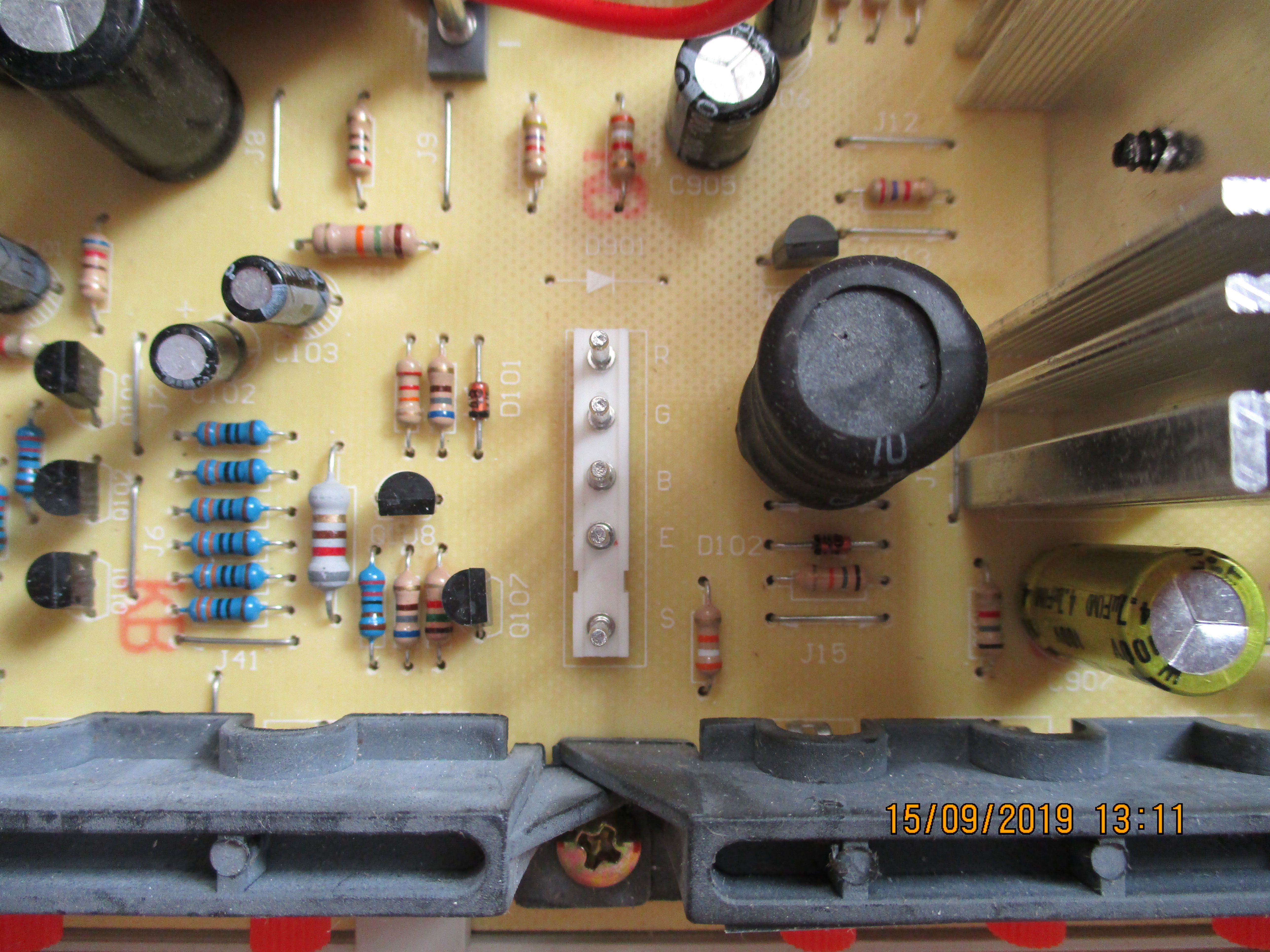

Presentation de la platine
Le branchement
Il y a 4 fils qui partent du yoke et se fixent sur la platine ici photo ci dessous :
Suivant le branchement pour un mode mirroir par exemple (pas dramatique au niveau du brachement juste image inverse si on se trompe de prise ...)
L'important c'est de faire le bon branchement, les couleurs des fils n'est pas generiques suivant le fabriquant et meme la  ;D..
Pour plus de surete on peut mesurer l'impedence du tube en horizontale et verticale.....
Alors  nous avons ces 4 fils par experience fils externes  et oui ils vont par paires 1 er fil et 4 e et 2 et 3 mesurer sur 1 et 4
pour une impedence et 2 et 3 pour l'autre....
Voici mon branchement :

La partie entree signal qui part du peigne jamma ou autre et part sur la platine pour la reception du signal
Apres au niveau de la neckboard il reste a brancher le fil de la tresse de masse
C'est le plot a cote du connecteur blanc .......
