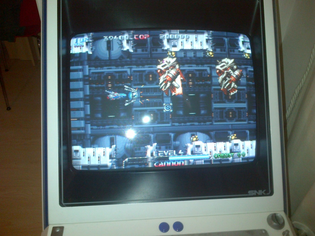

ça marche !  ^-^ vous avez eu le nez creux !  8)
j'ai ressoudé les 3 transistors sur la neckboard et en effet probablement une soudure sèche  ::)
Je vais mieux beaucoup mieux ! fini les insomnies  :-)= :-)=
