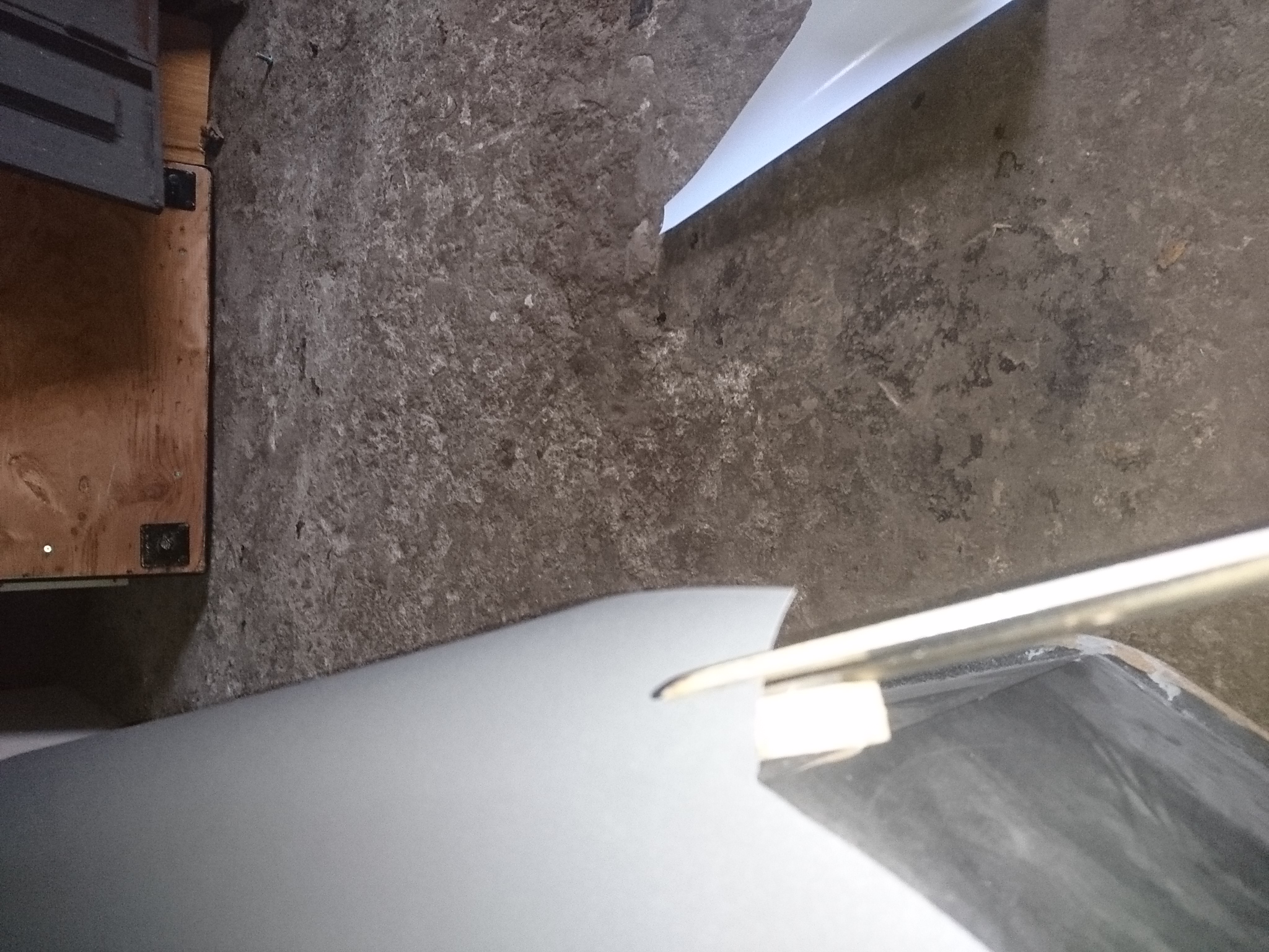

J'ai remis un coup de fraise dans la rainure du TMOLD.
Enlèvement du vieux film:Décapeur thermique + bonne raclette.(Avec porte et bonne peinture réticulée( à cuire pour bon effet)).
Application du film :
Il mesure  0.3mm d'épaisseur.
Il faut pas trop tirer dessus sinon ca plisse ou se déchire.
Bien dépoussiérer à la soufflette avant d'appliquer sinon grosse bulle !
Il faut être 2 pour les grandes surfaces:merci fiston !
J'ai fais un plis sur la tranche et agrafé le film:Bien régler la puissance de l'agrafeuse sinon cela déchire le film !
Le film est sympa et ne décalque pas les quelques trous mal poncés.
L'astuce du jour:
J'ai collé au scotch une cale d'épaisseur choisie sur le bout de mes ciseaux pour avoir la bonne distance entre le bord et le replis.

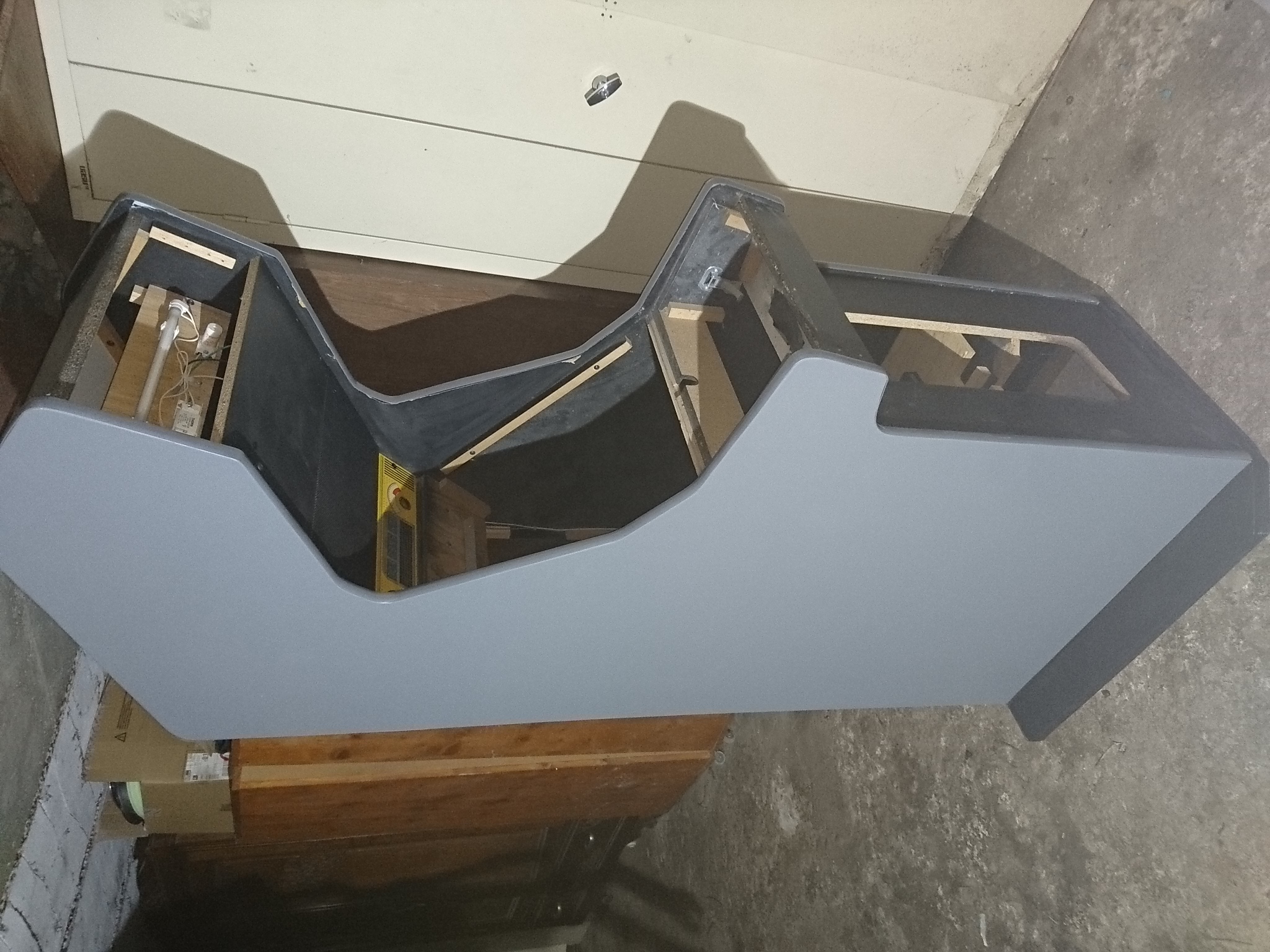

J'ai posé le Tmold à grand coup de poing:j'ai pas encore joué et j'ai déjà mal aux mains!
Et voila!  C'est plus sympa qu'au début!
J'ai refixé la cabine sur le socle:chez Atari c'est ceinture et bretelle,agraffes et vis.
La suite :on remonte l'écran, l'alim et le reste.
