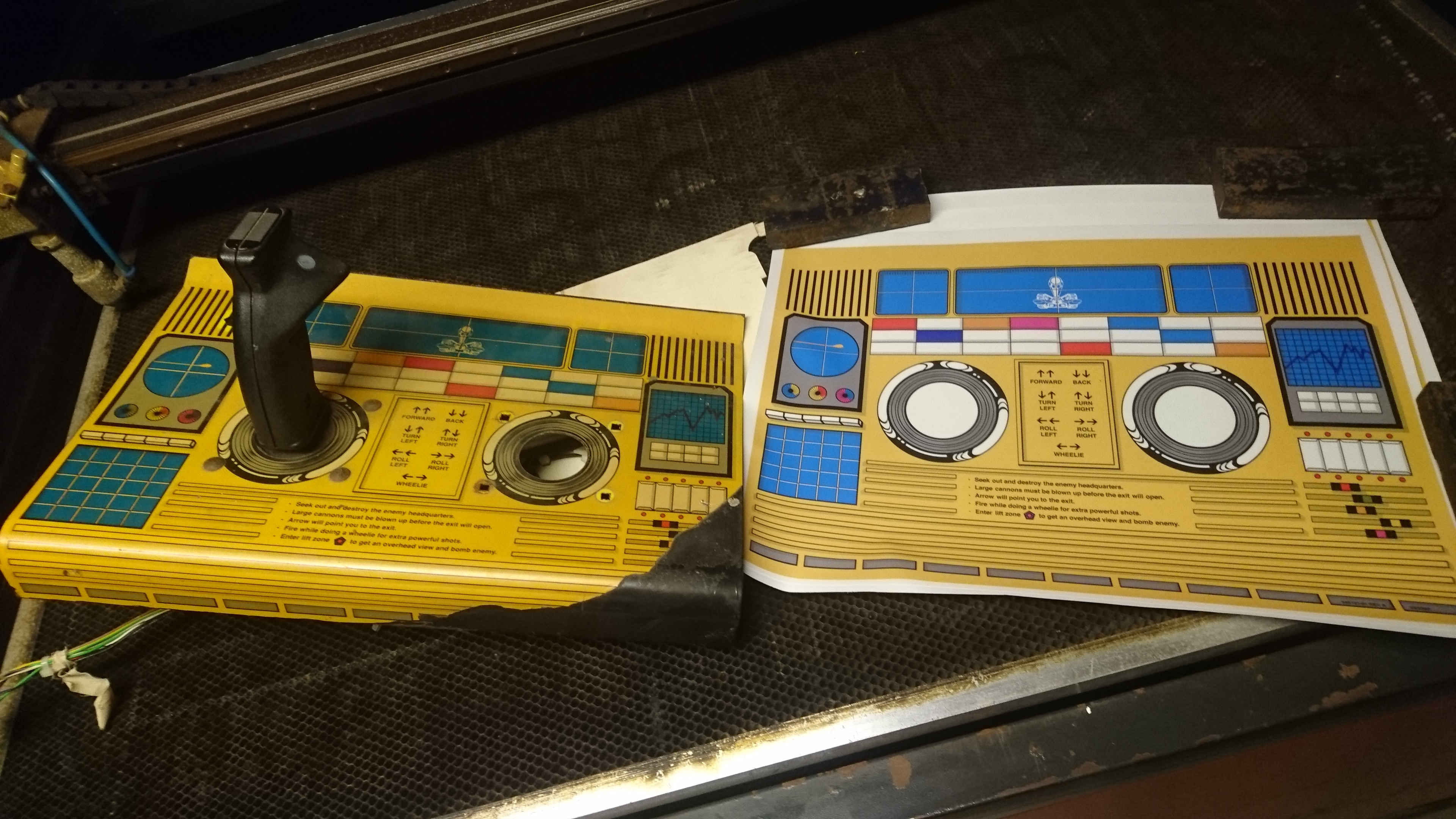

Le bouton start cassé a été redessiné et imprimé resine.
https://grabcad.com/library/atari-start-bouton-1
Le caoutchouc qui appui sur les switchs était HS: c'est les même que ceux  de batteur de flip.
Pour le panel:j'ai fais réimprimé par Benoit (Super job de très bonne qualité sur vinyl mat garnité) à partir du fichier de Zorg.
