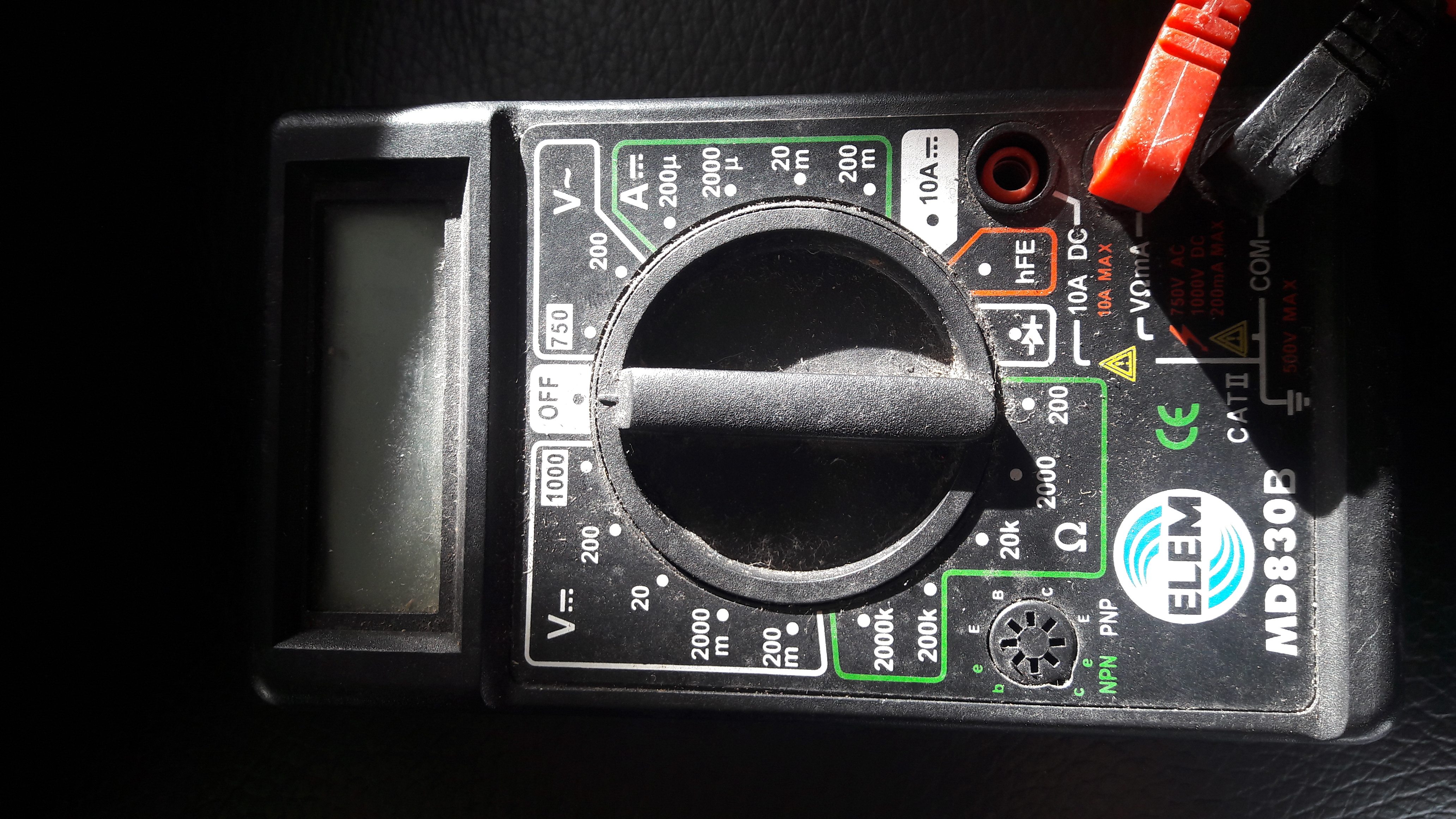

Je n'ai pas encore eu le temps de rebrancher tout cela, mais, est-ce que je peux y aller au multimètre ? Ma question : Je fais comment avec mon multimètre ? Je dois le mettre sur quelle position ? J'ai eu beau regarder des tutos, j'ai peur de griller soit la pcb, soit le multimètre... lol
Merci pour votre aide, vous la lumière du jour d'un pauvre aveugle presque sourd probablement!
Voici mon multimètre :
Ici je ne pense pas que ton multimètre puisse te servir...
On cherche à comprendre pourquoi le branchement de ton PCB provoque l'extinction de l'ensemble.
Il faut procéder par étape, pour comprendre l'origine du problème :
- est-ce le PCB ?
- est-ce le téléviseur ?
- est-ce l'alimentation PC ?
- est-ce le supergun ?
C'est la raison pour laquelle nous t'avons demandé de :
- brancher (avec un câble relié à la terre) l'alimentation PC seule
- puis relier le supergun à l'alimentation et retester
- puis relier le supergun au téléviseur et mettre le tout sous tension
Là on saura déjà si tous les éléments en dehors du PCB sont bons ou pas.
Puisque tu as un multimètre, tu peux vérifier tes tensions sur le super gun, sans y brancher de PCB :
- multimètre en position voltmètre courant continu calibre 20V (3ème position à gauche en partant du OFF)
- la pointe noire sur la masse du bornier (GND)
- la pointe rouge sur le +5V du bornier => tu dois lire à peu près 5V sur le multimètre
- la pointe rouge sur le +12V du bornier => tu dois lire à peu près 12V sur le multimètre
Ensuite, as-tu un autre PCB à tester sur le super gun ? Si oui, branche-le et teste.
Stade ultime, tu branches le PCB Circus Charlie sur le supergun et tu tentes une nouvelle mise sous tension.
Dis-nous ce que tu obtiens à CHAQUE étape :).

POur ce qui est des tensions du supergun :
- 5V   : 5,23
-12 V : 12,33

Et encore merci pour les super conseils, je viens d'enfin parvenir à mesurer une tension avec mon multimètre!!! Eureka!!!
