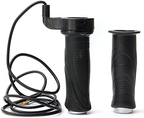

    Ensuite, pour l'accélérateur, je pense m'orienté sur ceci:
    Poigné accélérateur trottinette sur Amazon
    Si mes suppositions sont bonnes, ce devrait être un potard compatible avec un gamepad. J'vais le commander pour tester.

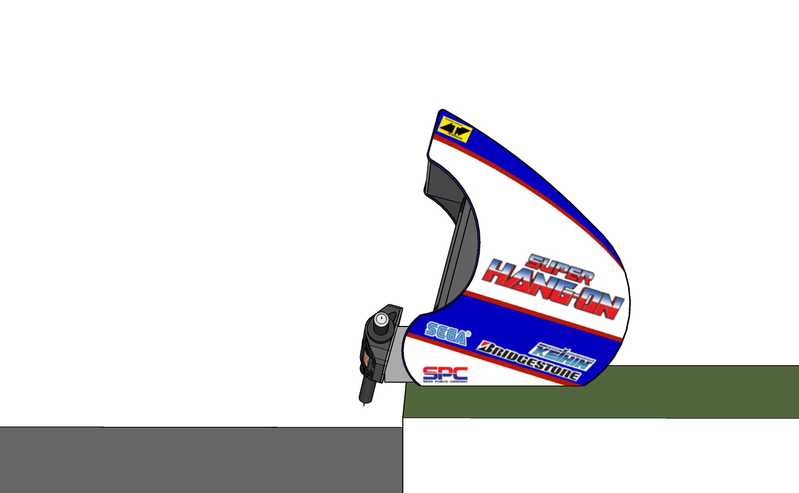

    « Réponse #14 le: Vendredi 27 Novembre 2020, 22:52:05 pm »
  • le guidon semble proche de la table non ? pas de risque de le taper en voulant tourner le guidon ?
    Hors ligne berunours
    • Serial Bartopeur
    • Passionné
    • Messages: 173
    [WIP] Bartop HangOn
    « Réponse #15 le: Samedi 28 Novembre 2020, 09:27:09 am »
    En effet:
    Mais je te rassure, il est fait pour être situé au bord de la table:
    Le positionnement n'est pas encore définitif, je vais peut-être le monter le guidon. Voici une vue du point de vue du joueur... Je trouve que le guidon mériterait d'être plus proche de l'écran.
