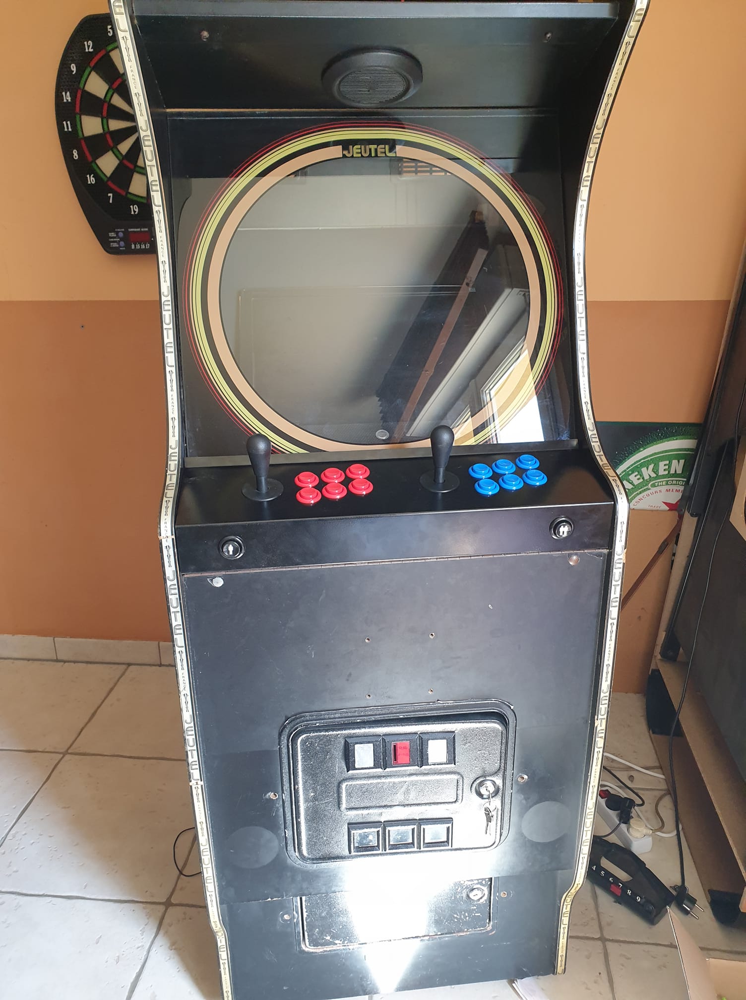

Bonjour tout le monde.
ca fait quelques années que je ne suis pas passé par ici, mais je reviens.
Je suis en cours de rénovation de ma borne d'arcade et j'ai besoin d'aide  :'(
voici le mon setup dans la borne
j'ai donc une cab avec les bouton d'époque, configurée en 3 boutons par joueurs j'ai branché une carte JammASD pour récupérer les commande et mis un Raspberry PI 4 sous RetroPie
Auparavant le système etait en émulation Mame only et tout fonctionnait correctement, mais le système a merdé, j'ai donc décidé de moderniser tout ca.
Mon problème sous retropie concerne la configuration des commande. Vu que les commande passe par jammASD, le Retropiene détecte pas de manette (normal , y'en a pas  :P) et je dois donc configurer les commandes comme si c'était un clavier. Mais du coup je n'ai pas de configuration pour le 2e joueur , donc impossible de jouer a 2.  ;D
Retropie est genial, mais pas tres intuitif sur ce point. Quelqu'un pourrait m'apporter une solution SVP  <:)
Merci d'avance

bon au passage je vais remplacer mon panel 2 *3 bouton par 6 boutons par joueurs
alors je vais virer tous le câblage déjà présent ( et j'ai fais un diagramme pour relier le jammASD au Harness )
Je vais devoir faire le câblage des boutons 4 a 6 de chaque joueurs sur la carte ASD a la main, a priori le jammASD ne les prend pas avec le Harness
je vous tiens au courant
Guinness
on avance, assemblage du bousin.
Apres ca on attaque la connectique et la on rigole très fort
puis on remplacera le neon par une barre led, et on remplacera le T-molding.
Bon j'ai pas trouvé de t-Molding Jeutel, alors ce sera un noir et chrome.
Je pense qu'on s'arretera la avant d'un jour peut etre acheter des stickers (j'en ai trouvé mais 127 balles. ouille...)
