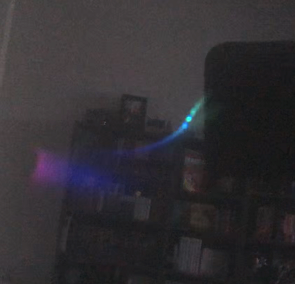

Salut j'ai deux petites questions à propos d'une tv JVC que je souhaite utiliser dans un projet borne à base de pi4+dualrgb.
Elle fonctionne niquel, les couleurs sont bonnes et tout, par contre quand je l'éteins au bouton il y a des espèces de taches de couleurs qui reste sur l'écran pendant plusieurs secondes. Est ce que c'est un signe de fin de vie d'après vous ?
J'ai un autre souci, sur 3 jeux seulement (Esp ra.de, dodonpachi et espgaluda) j'ai bien l'image et le son, mais j'ai l'OSD de la tv qui reste affiché constament, comme si elle ne captait pas de signal. Je ne trouve pas comment le virer...
Edit. une photo (moche) pour que ce soit plus clair
bandicoot
probleme de frein de faisceau , a terme ton tube sera marqué au milieu si tu regle pas cette panne rapidement
