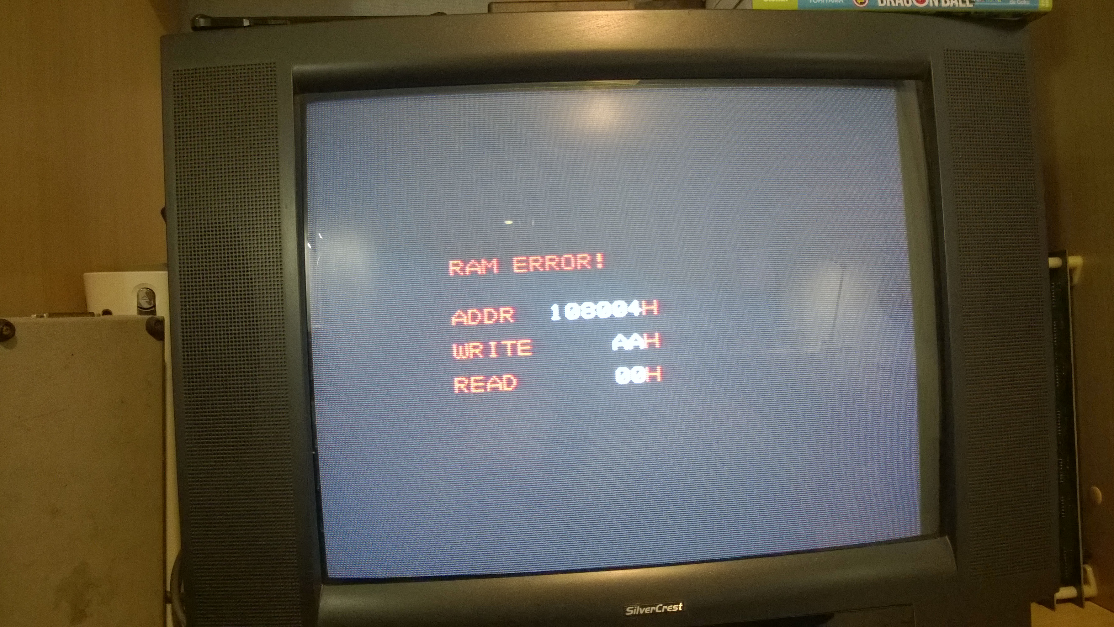

Voilà ce que faisait mon Stack avant réparation  :-\ :

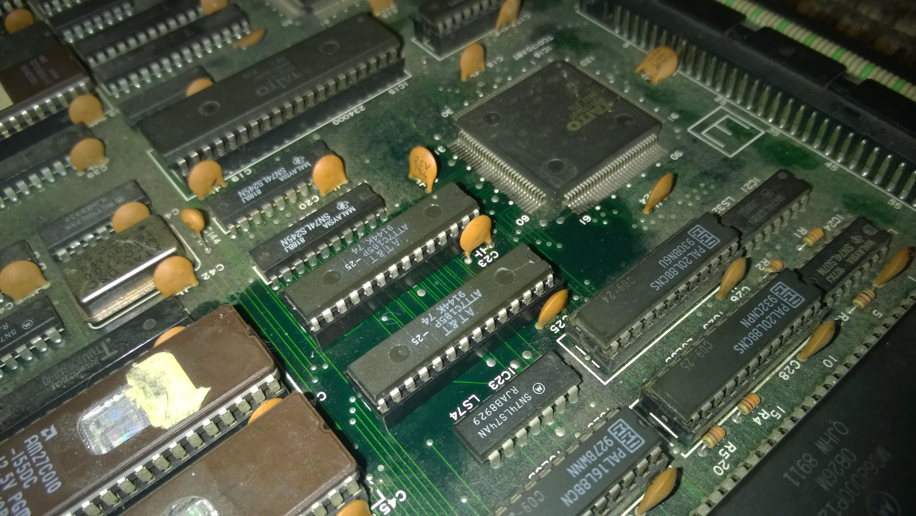

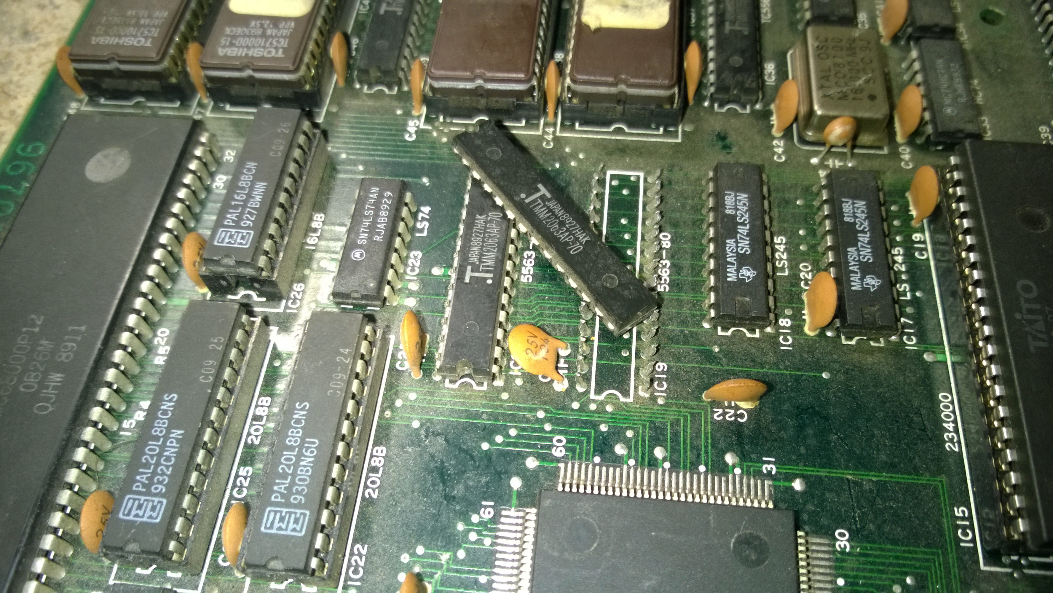

Salut Jamma, merci pour les infos ....
donc je dois chercher un QFP TC0270MOD (qui est donc le Z dont tu parles ? ou alors c'est autre chose)
jammaster
#18
...Oui et où le bât blesse, c'est que ce Custom n'est pas sur toutes les Z.
(J'entends par Z, le Taito System Z)
Il doit peupler ces titres:
- Battle Shark
- Double Axle
- Racing Beat
- Night Striker
A voir si tu n'as pas intérêt à retrouver une SCI2 HS en priant d'avoir une Video Board à peut prêt dans les clous.

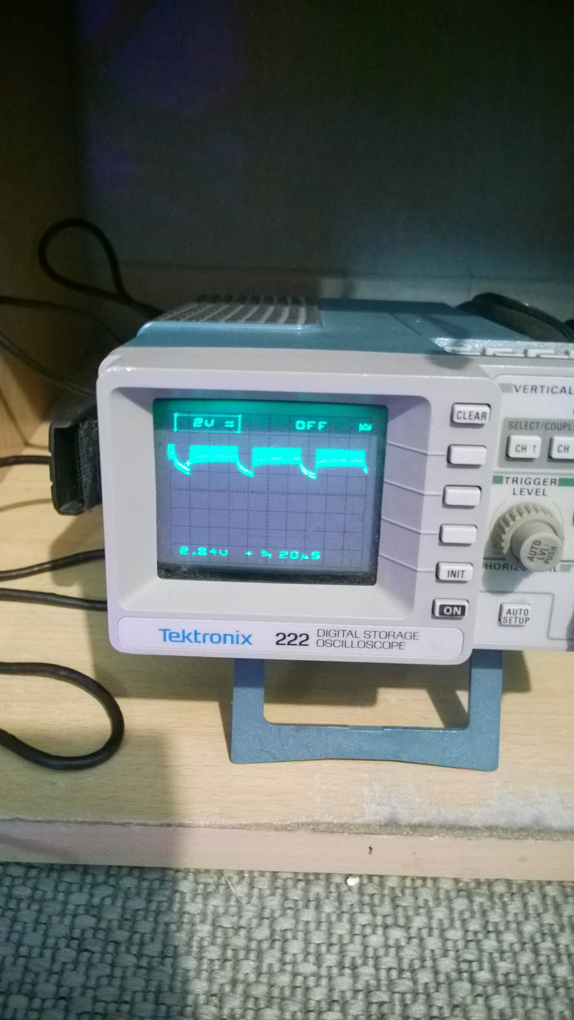

SRAM IC8 Data Bus au Scope sur mon Stack:
http://theangel540.free.fr/WP_20250616_22_11_55_Pro.mp4
Ta SRAM IC8 en PIN11 (D0):
Ta SRAM IC8 en PIN19 (D7):
Mon vieux Tek est difficile à prendre en photo, navré.

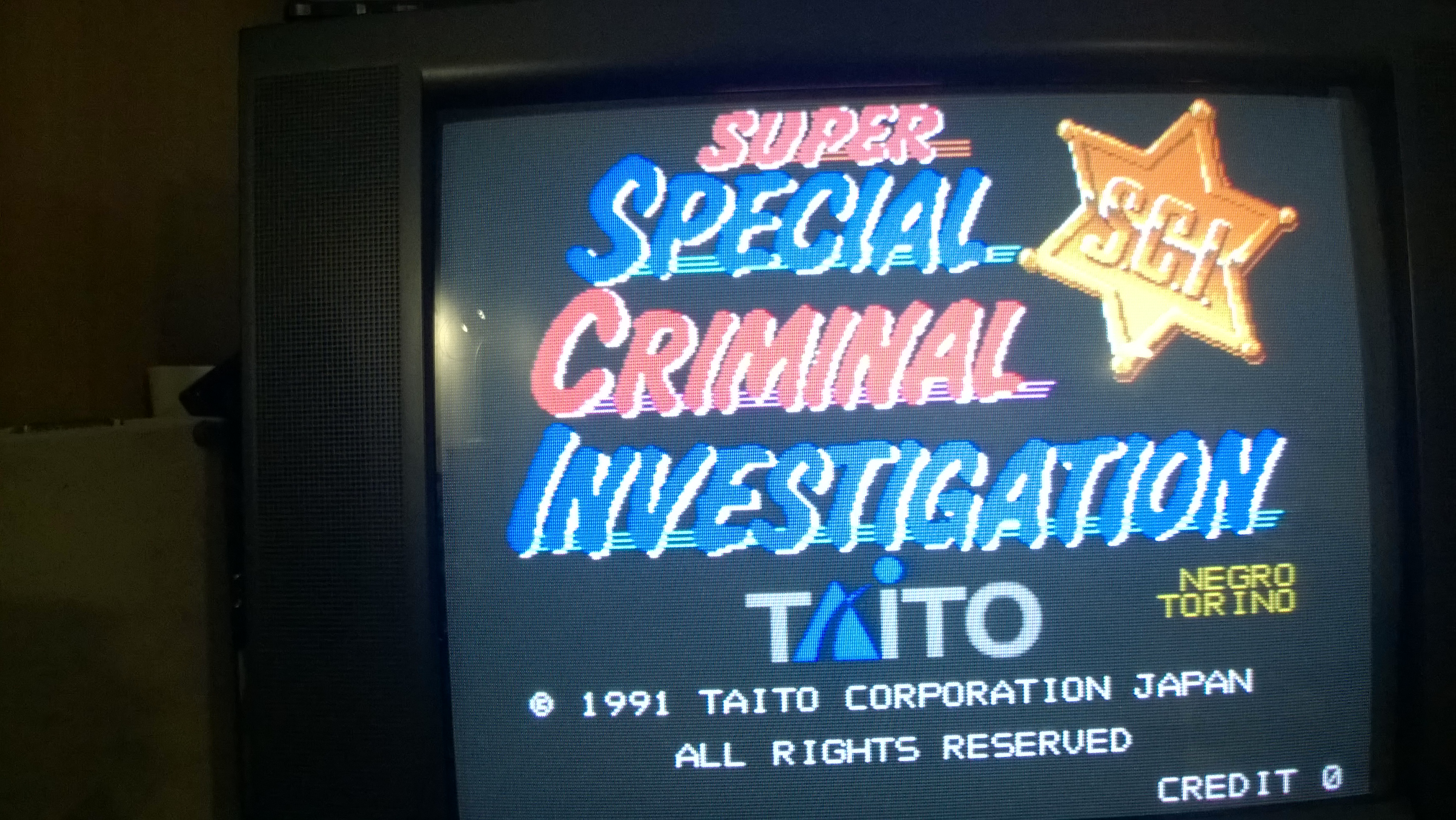

Remise en place du tube + platine sur la borne SCI (qui ne fonctionne pas depuis plus de 2 ans...), test de la PCB avec son nouveau QFP. Mise en route de la borne et tada.... elle fonctionne et n'a plus de glitch... quel soulagement.
Reste à vérifier que tout va bien coté graphique...
