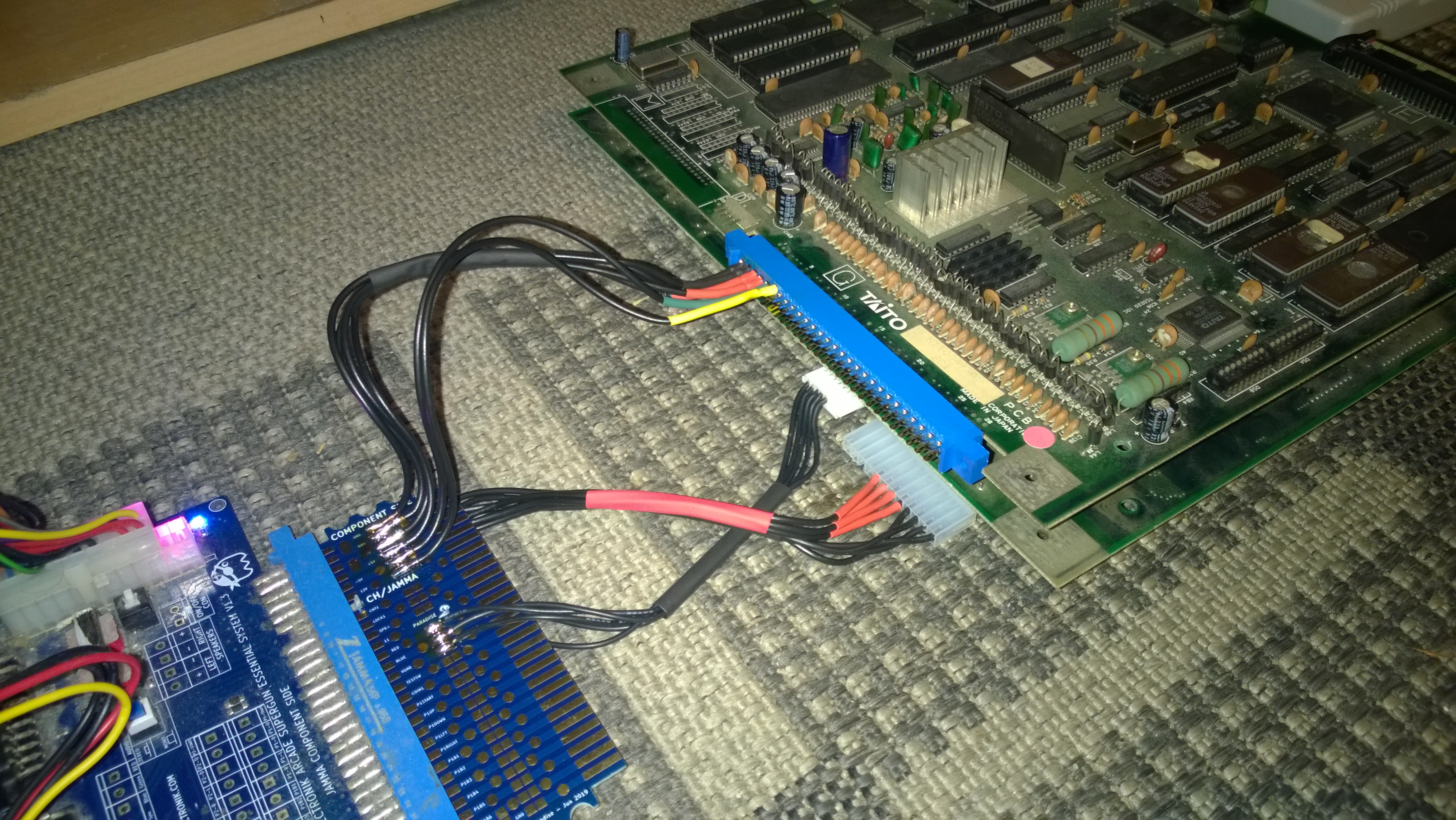

Salut à tous,
Alors j'ai refait les 2 ROMs qui n'étaient pas correctes mais j'ai exactement les meme glichs à l'écran... j'avoue que je ne comprends pas pourquoi.
Maintenant, je penche plus vers une RAM video ou un LS quéque chose qui ne fait pas son boulot....
ça peut etre aussi la ou les puces Taito (les puces carrées)... bref un peu dégouter mais je continue mes investigations... si quelqu'un a une idée...

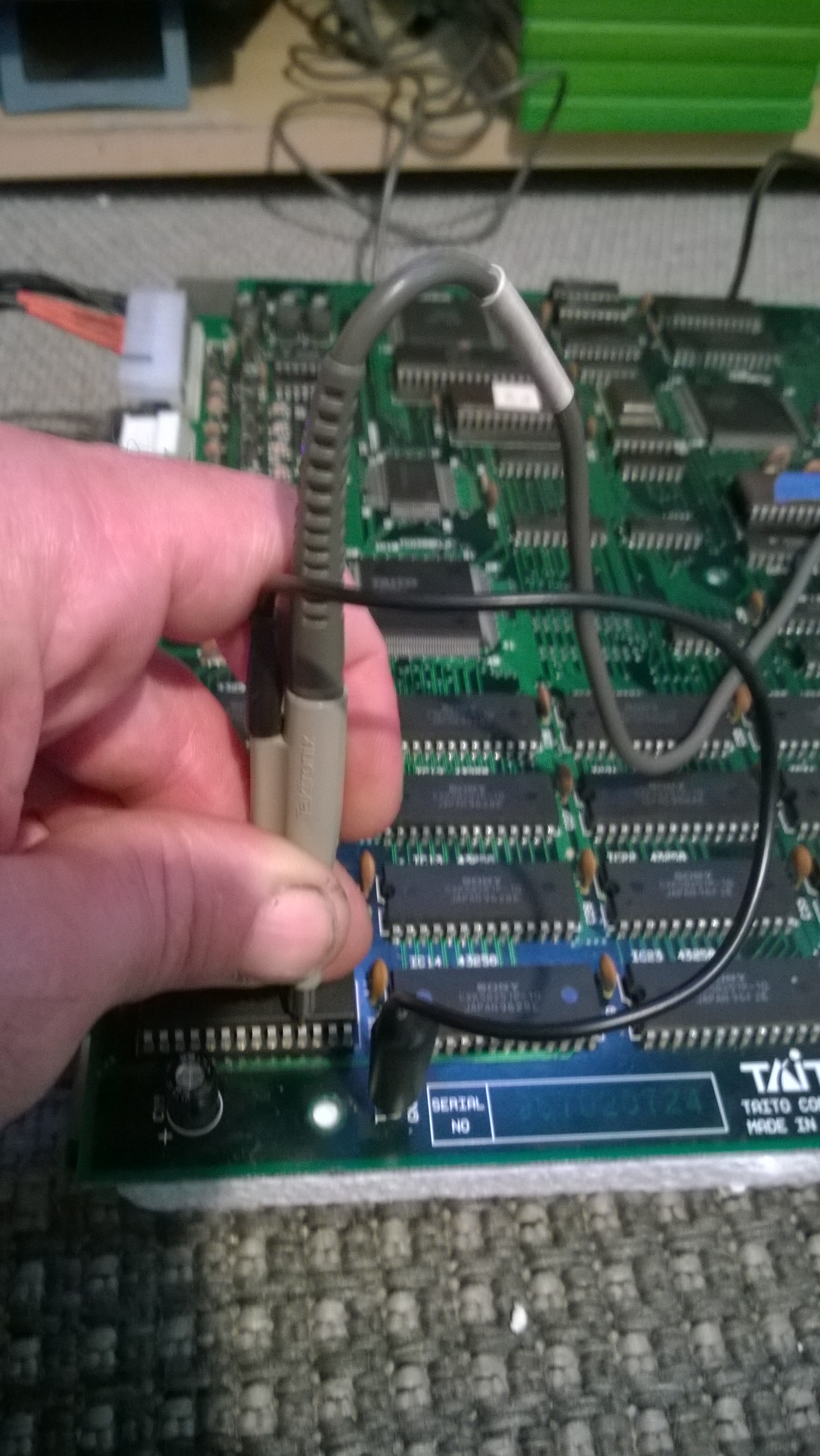

Tu peux déjà regarder si tu n'as pas de soudure sèche.
Les TAITOs n'étaient pas bien loties en patte à braser sur les stencils de la sérigraphie en production.
Tu peux, pour ce faire, essayer d'appuyer mécanique sur ces dits QFPs (dans les x4 angles) pour percevoir un potentiel faux contact.
Le tout, bien évidement, sous tension, avec PCB ouverte/séparer soigneusement sur une portion d'essais.
Prends garde à avoir un support plat sous ta Video board pour pouvoir appuyer sans trop contraindre cette PCB!

jammaster
J'ai testé ta PCB.
Je l'ai panaché avec la mienne que j'ai réparé du coup (!).
J'avais x1 SRAM de HS sur Le 68K maitre.
J'ai changé les x2 en symétrie par principe.
Ton Stack a donc la Vidéo Board de défaillante.
Tes ROMs sont OK.
La partie Obj/Sprites semble OK.
Je doute sur le Frame Buffer final de 512Ko (32Ko x 16).
Il y a une SRAM qui a été changé en IC8 (par Nic**** je crois).
Pas d'air chaud apporté donc le fer a fait un peu de mal (il a réparé, mais je ne sais pas si ça couple ailleurs).
J'ai retiré la dite SRAM pour vérifier en socket si ça "flottait" un peu.

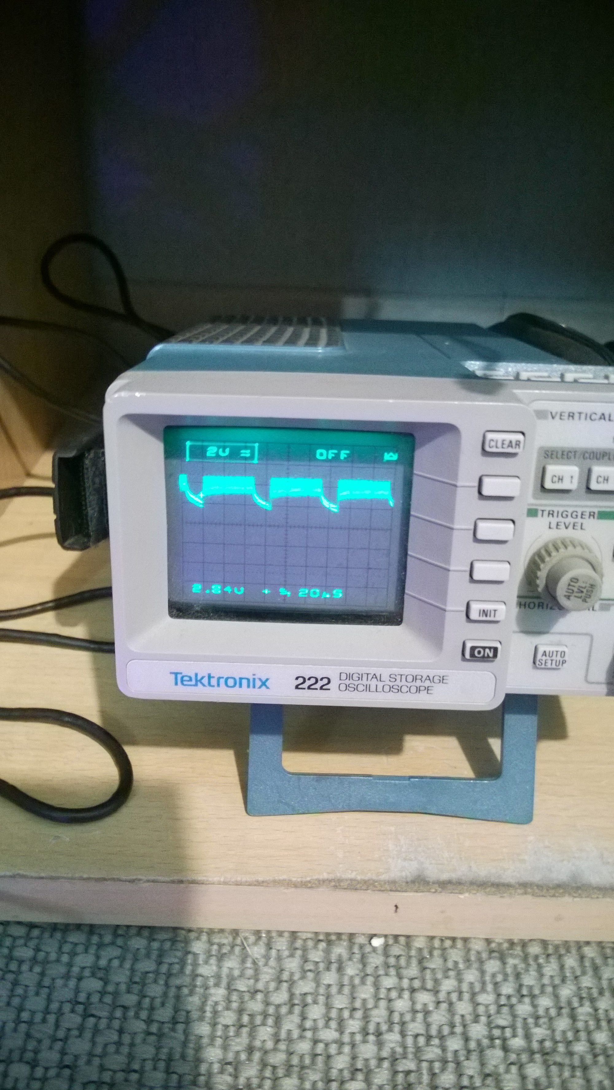

Tu as x2 pins de DATA OUT je pense (D0 et D7).
La continuité au custom est OK.
Il semblerait que ce soit ce Custom de HS.
C'est un QFP TC0270MOD.
PIN16 vraiment faible et PIN27 de celui-ci à l'état haut.
Ce custom est un pseudo multiplexeur/mélangeur qui te peuple le Frame Buffer avec tous les Layers (comme sur CPS1).
Il compose un BUS dit FRD (frame data) sur les sheets de TAITO et donc alimente toutes les SRAMs.
J'ai essayé un reflow sans y croire.
Pas de bombe de froid dispo. pour un éventuel test de rétreinte.
Mon stack pulse normalement sur la dite SRAM (en D0 et D7).
Donc à changer en priorité en espérant que tu n'ai pas la partie standalone OBJ qui soit HS (TC0380BSH).
Je ne pense pas que ce soit le cas car tes ROMs sont OK.
Maintenant, pour trouver un Z, ça devient compliqué et le custom semble n'être ... que sur les Z (!)  :'(
.o*-  0x5F3759DF  -*o.
