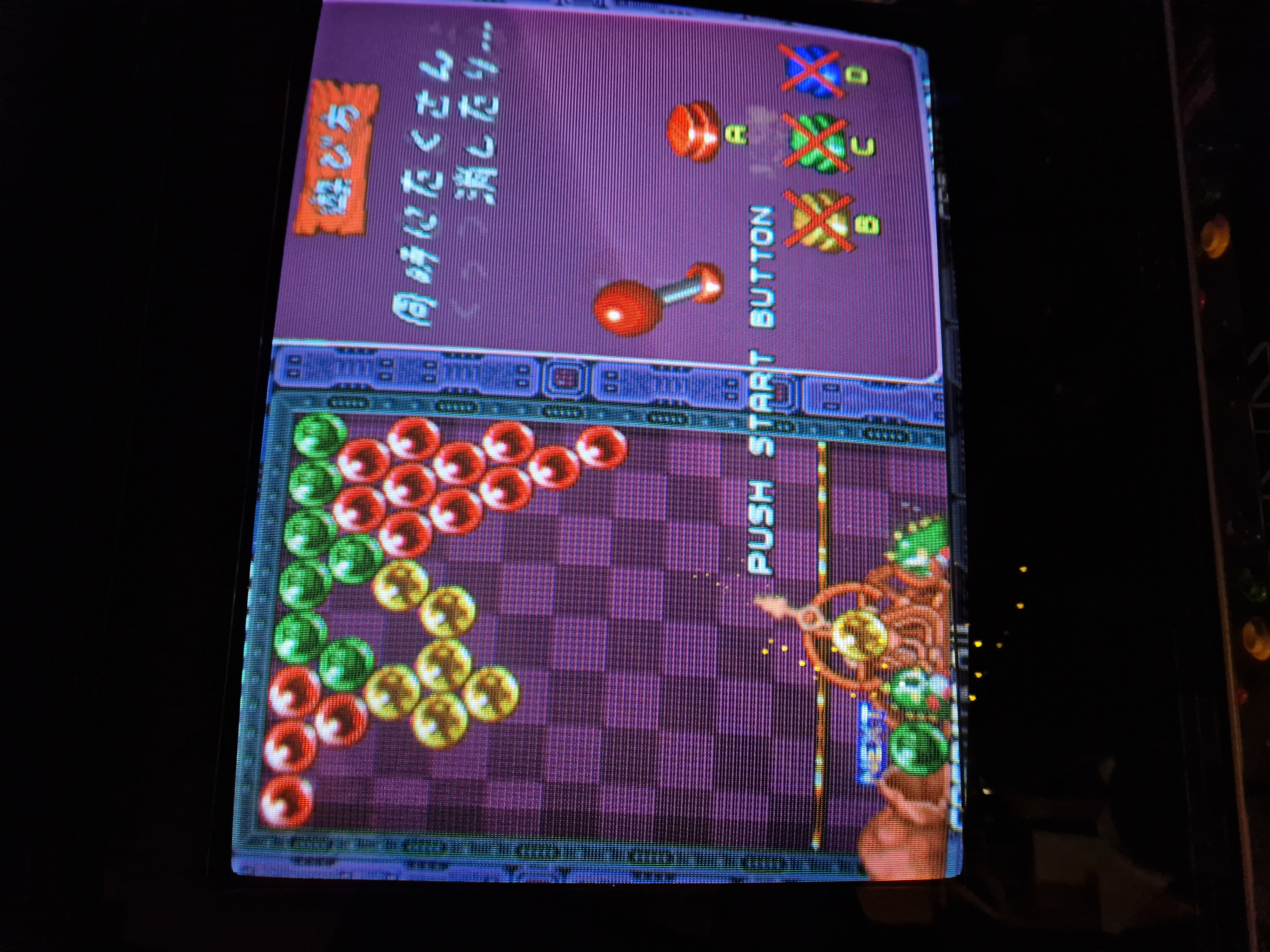

Actuellement la platine originale "Polo 25" est en réparation
J'ai équipé une platine "Polo 28" en attendant,pour pouvoir continuer à jouer
J'ai remarqué que l'écran met beaucoup + de temps à chauffer
Les couleurs sont moins belles qu'avec la Polo 25, mais bon ce n'est pas le souci
Le souci vient de la géométrie de l'écran
Je ne m'en étais pas rendu compte avec la mire MVS mais, en jeu, je ne vois quasiment jamais les credits en bas, ou bien les highscores en haut de l'écran...
Ci-dessous, une photo d'exemple :
Alors, bien sûr,j'ai essayé de toucher aux potards mais le potard "V amp" situé sur la carte de la platine est déjà positionné au minimum :(
Et les autres potards n'ont pas l'air d'avoir de l'influence sur ce souci d'affichage vertical
Bref, ce n'est pas invivable, mais chiant, de pas voir le nombre de credits utilisés ou encore inscrire son nom après avoir réalisé un bon score
N'hésitez pas si vous avez une idée de solution, ou bien si vous avez déjà eu ce cas de figure
En vous remerciant et en vous souhaitant une bonne journée
Julien
Salut à toi,
tu as donc changé de chassis pour passer d'un chassis 25 à un chassis 28 ?
C'est quoi l'écran ?
Si tu as mis un châssis 28" sur un tube 25", ne cherche pas plus loin le problème.
Un tel swap n'est pas possible sans changer un certain nombre de composant sur la platine afin de la rendre compatible avec un tube plus petit
Djoolwestside
Bonjour djalex,
Merci pour ton retour
Oui j'ai testé ce chassis en attendant car le réparateur m'a dit que c'était compatible...
Alors oui, cela "fonctionne" mais pas dans les conditions parfaites du châssis polo 25 du coup
Bonne journée
Djoolwestside
Bonjour Fred G5,
OK, merci pour ton message
Alors oui je pense aussi que c'est le problème mais je voulais poser la question sur ce forum
A priori, je n'arriverai donc pas à améliorer la situation
Sauf à revenir sur le chassis d'origine
L'écran est un Intervideo
Bonne journée à toi
