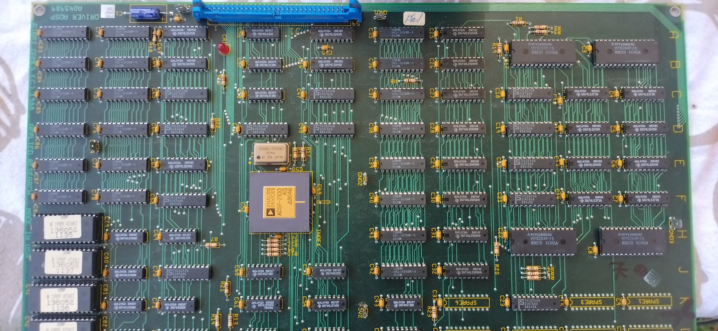

Bonjour à tous, voilà j'en viens à vous car je viens d'acquérir une borne Atari Hard drivin de 1989, la borne était H.S., j'ai remplacé l'alim et changer divers composants, maintenant d'après le test la ram est ok partout, mais je bute sur un problème, en mode test la borne indique que l' ADSP ne repond pas, pas d'irq non plus, le 5v sur la carte est ok, j'ai changé l'ADSP qui est en PGA, mais j'ai le même problème le jeu indique "ADSP TIME OUT" je voulais contrôler les roms de la carte ADSP mais le soucis est que mon jeu de roms est le suivant :
136068-1111
136068-1112
136068-1113
136068-1114
136068-2101
136068-2102
136068-2103
136068-2104
136052-1126
136052-1135
136052-1136
136052-1137
136052-1138
136052-3121
136052-3122
je voudrais vérifier les roms de la carte ADSP qui sont les suivantes :
136052-1135
136052-1136
136052-1137
136052-1138
mais je ne trouve pas cette correspondance de roms sur le net pour les comparer aux miennes.
Une âme charitable pourrait me filer un coup de main ? je pense ne pas être loin de la résurrection mais je bute sur cette carte ADSP.
A vot' bon coeur M'sieur, Dames  ;)
