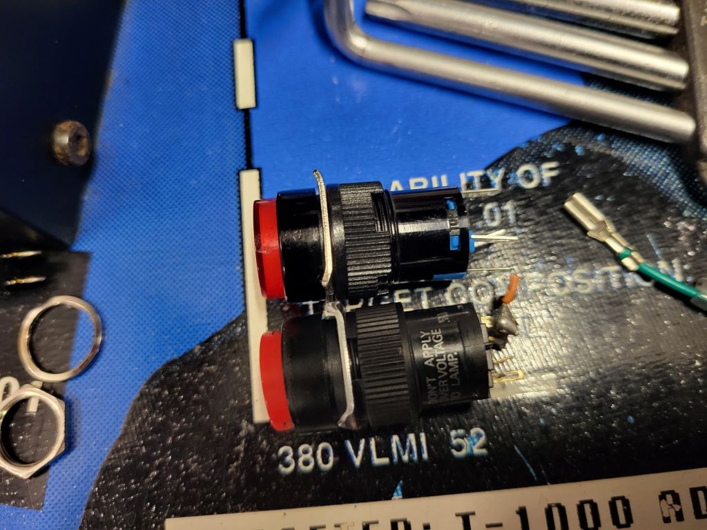

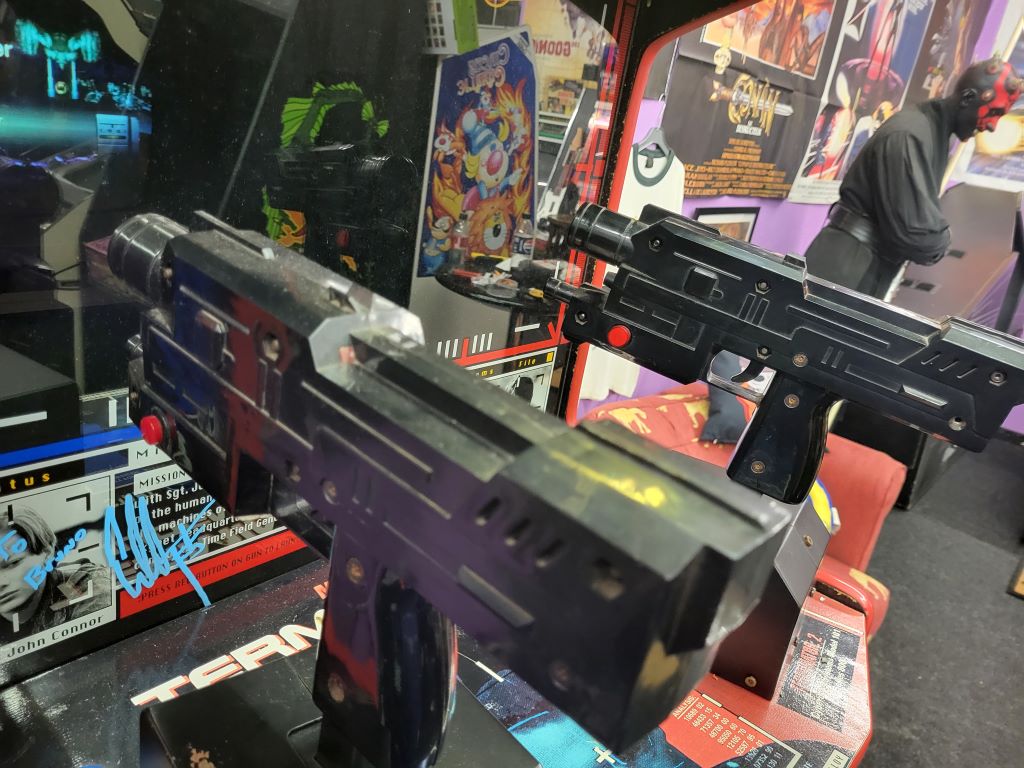

Je suis justement depuis la semaine dernière en train de réparer la mienne (bouton missile HS, et potard à remplacer)
les boutons missiles sont des boutons à lamelles de type jeutel. Vérifies la connectique avant de changer les lamelles ^^
si c'est ta borne en photo, elle est tres tres propre...
J'ai trouvé sur Amazon un bouton aux mêmes dimensions 8)
Il y a une légère différence d'apparence, car celui-ci inclut une LED que je n'utiliserai pas.
Comparaison : en bas, l'original, et au-dessus, le nouveau bouton  :fleche:
Le lien sur amazon : https://www.amazon.fr/dp/B076X3374F
Si le bouton de l'autre gun (celui de gauche) lâche, je le remplacerai par le même modèle afin de garantir l'uniformité.  8)
KingKK75
Mais c'est quoi cette geek room de Zinzin !! Et j'ai bien repéré ta Gauntlet qui traine au fond ! Elle est dans ma wish liste. Tout en haut de la liste ^^ J'en ai repérée en Italie, mais le vendeur est affreux...
Alex, des lamelles ca ne se changent pas. C'est increvable. Un coup léger avec un stylo en fibre de verre pour nettoyer le contact et ca repart. Surtout pas de papier de verre car ca retire le pelliculage doré.
