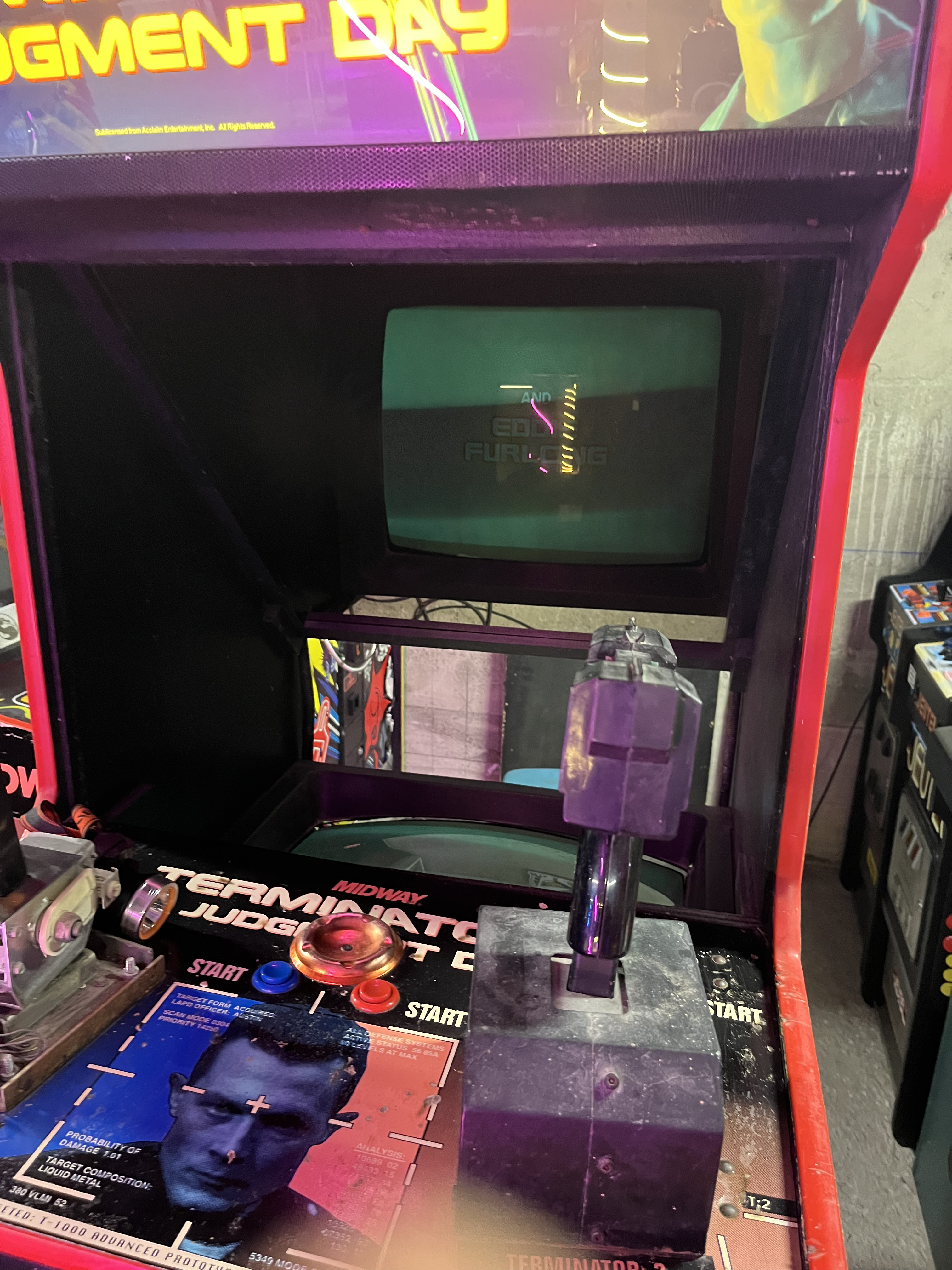

un ptit WIP sur une borne d'exception, la T2....

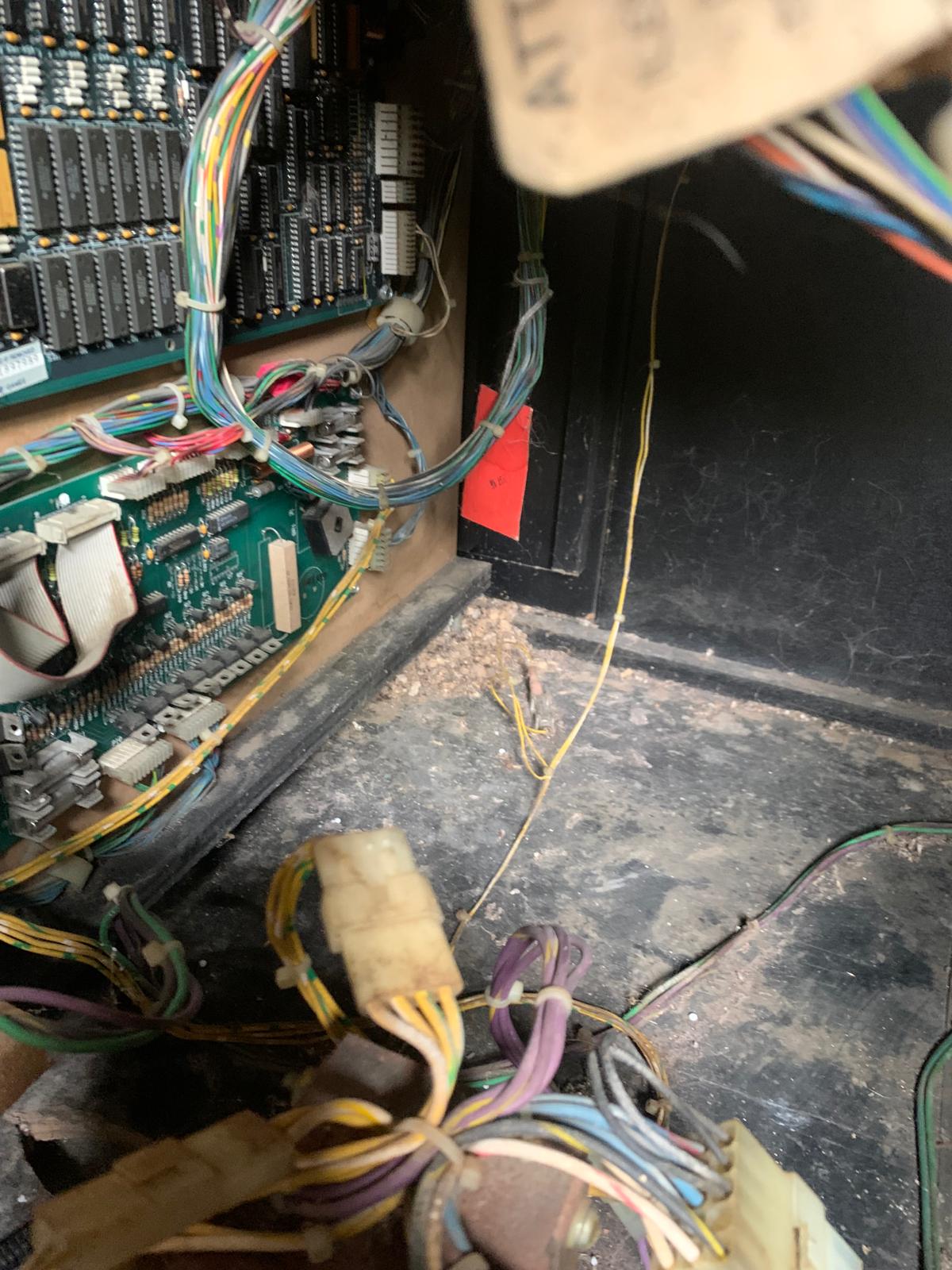

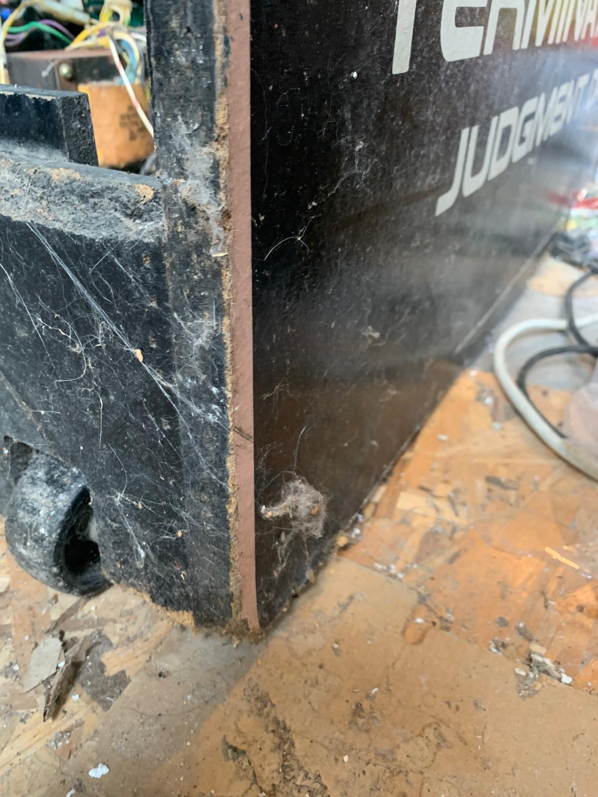

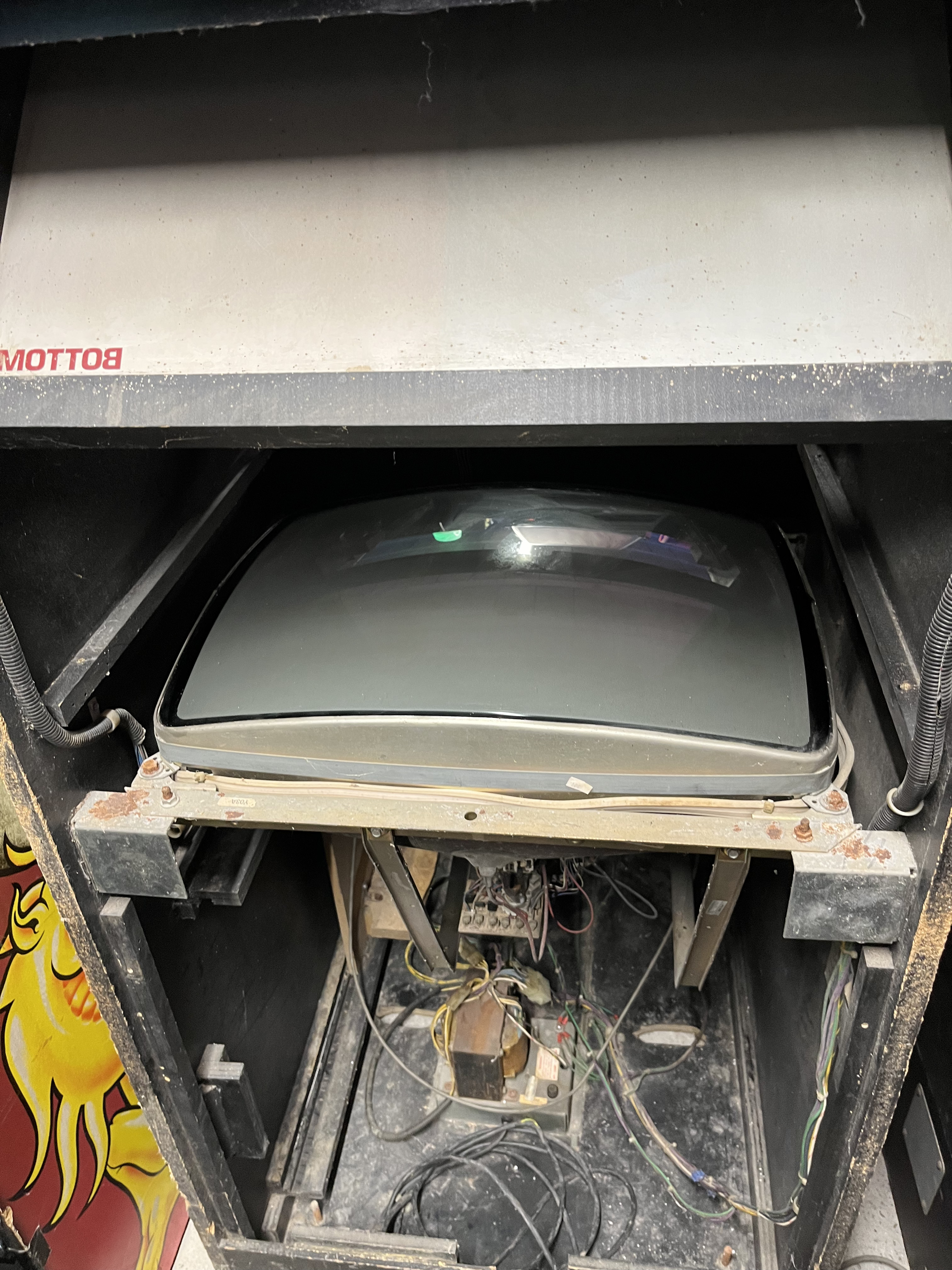

Trouvé dans une grange, et ramené par un de nos collègues de l'asso lyonnaise, elle est arrivée dans un état de saleté effrayante, l'ancien proprio nous indique qu'elle fait sauter les plombs quand on l'a mets en route....
On essayera plus tard.

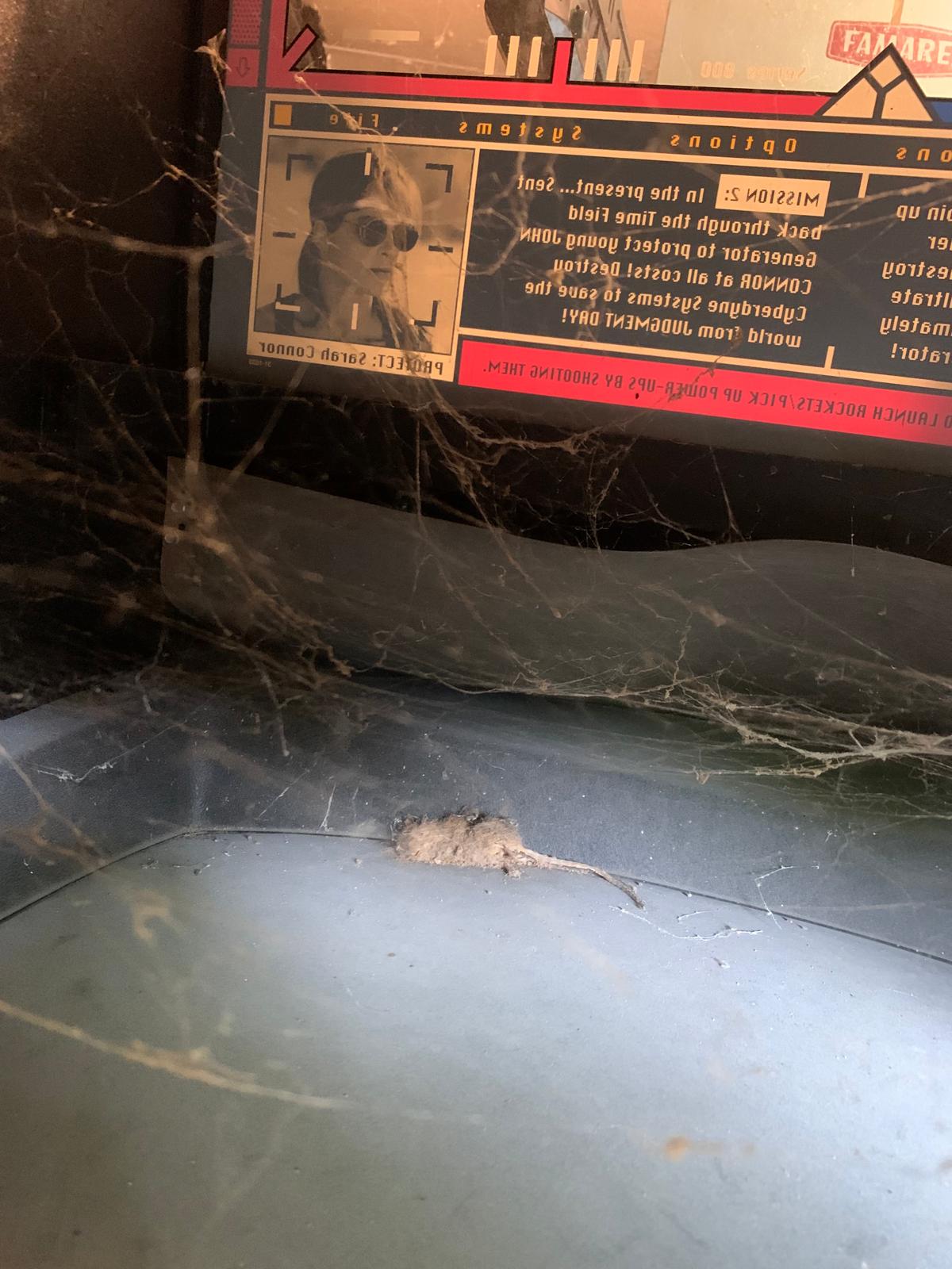

Le début des opérations est pour nous de la nettoyer de toute cette crasse accumulée depuis des années... On peut meme voir une souris morte dedans.
#3
Voici les photos de la borne tel qu'on la reçu...Récupération en cours des photos
Y'aura du taf sur cette T2 mais c'est une machine bien sympa
Pour les plombs qui sautent surement rien de plus que l'alim ou filtre secteur HS

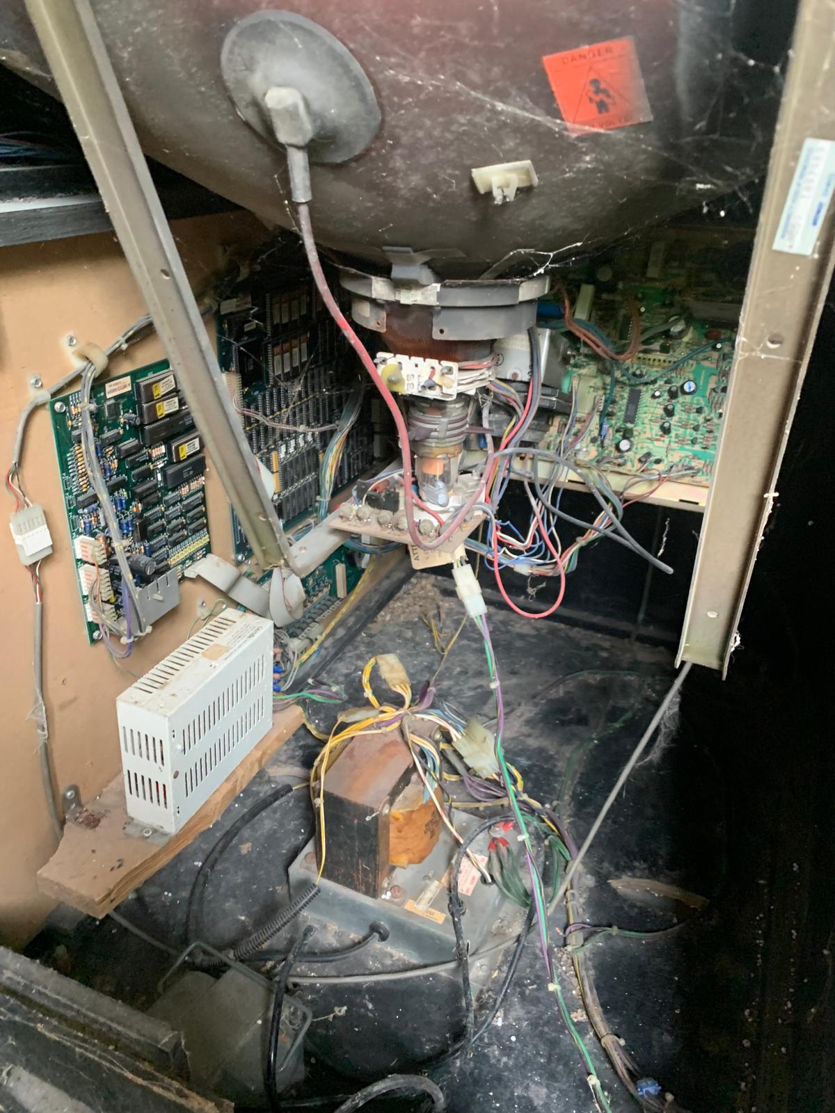

Donc le souci du "pétage de plomb", provient du filtre HS, le filtre se situe sous l'énorme transfo que l'on voit dans les photos.
Ce transfo est un transfo 220V AC / 125 V AC.
L'écran est un Zenith avec une platine WG, comme généralement dans toutes les bornes Midway (MK/T2/etc....)
La partie Electrique,
Le filtre qui posait problème
Le nouveau filtre :
Mais, ça n'a pas suffit, ça ne fais plus sauter les plombs mais quand on met le courant, rien derriere au niveau des fils d'alimentation vers le power supply...
Le souci provenait du porte fusible au niveau du gros transfo ==> On change se porte fusible par un autre en attendant.... et bingo, ça fonctionne, on a du 125V AC ....
#11
Nettoyage de la vitre, nettoyage de l'écran, de l'intérieur de la borne...
La PCB a été sortie, l'alimentation arcade aussi.... on a nettoyé les vis sur les connecteurs alims 5/12/GND/AC  parce que vraiment rouillés....
Nettoyage du panel... Ouverture d'un gun pour nettoyer la partie plastique...
C'est pas encore nickel mais c'est mieux qu'avant.
Remontontage de l'ensemble.... puis test de l'alim.... OK
Test de la PCB avec l'alim... OK ça démarre mais.... pas de son...
En checkant le cablage coté carte son et carte CPU, on retrouve le son... Ouf. Le Haut parleur a été changé car bouffé par une souris..
Eureka, tout fonctionne...

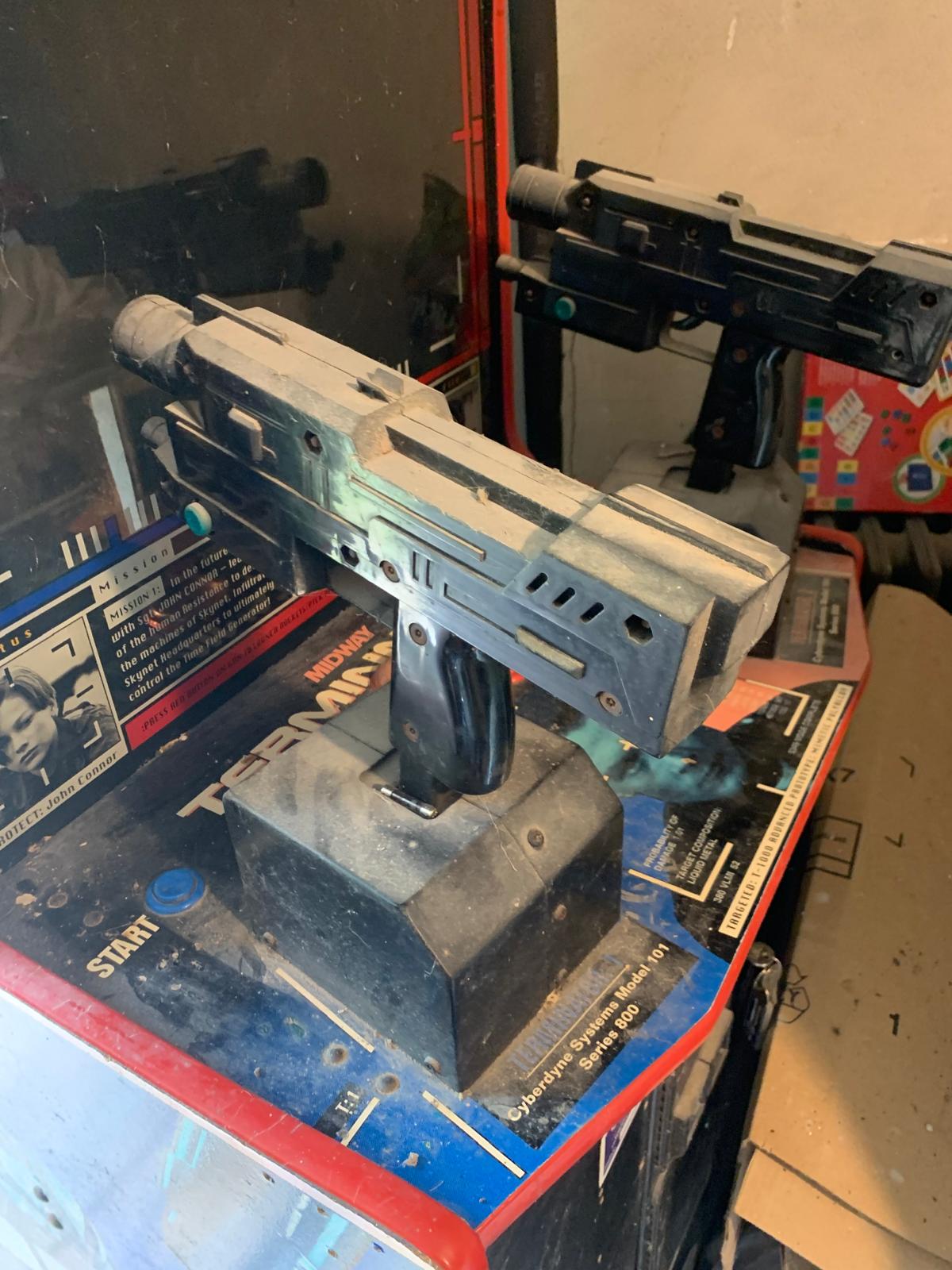

Alors tout fonctionne, et bien non,
Le gun de droite est completement hors zone... un calibrage est fait pour le 1er, aucun souci mais le 2eme, rien ne bouge coté écran, alors que le gun bouge...
Démontage du socle du gun n°2, et là, 2 fils qui se baladent....
On voit un énorme paté d'étain sur le potentiomètre, on enleve tout et on ressoude les 2 fils...
Bingo, tout fonctionne..

Alors, le souci des guns, c'est qu'ils font vraiment énormement de bruit lorsque le système solénoïde tape sur le gun, au début c'est marrant mais apres on entend que cela....
Il faut trouver une solution, mettre un systeme pour atténuer le bruit... A voir
