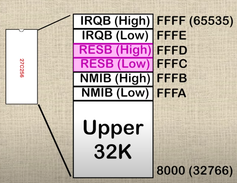

Dans l'espace mémoire d'un 6502, tu as en effet 3 vecteurs, pour respectivement :
- les IRQ (interruptions masquables, matérielles ou logicielle via l'instruction BRK)
- le RESET (activé par le circuit RESET de la carte CPU)
- les NMI (les interruptions non masquable)
Cette image illustre le principe :
(image trouvée sur le net, perso je préfère mettre les adresses $0000, $0001 etc. tout en haut, les $FFFC, $FFFD, $FFFE et $FFFF tout en bas...)
