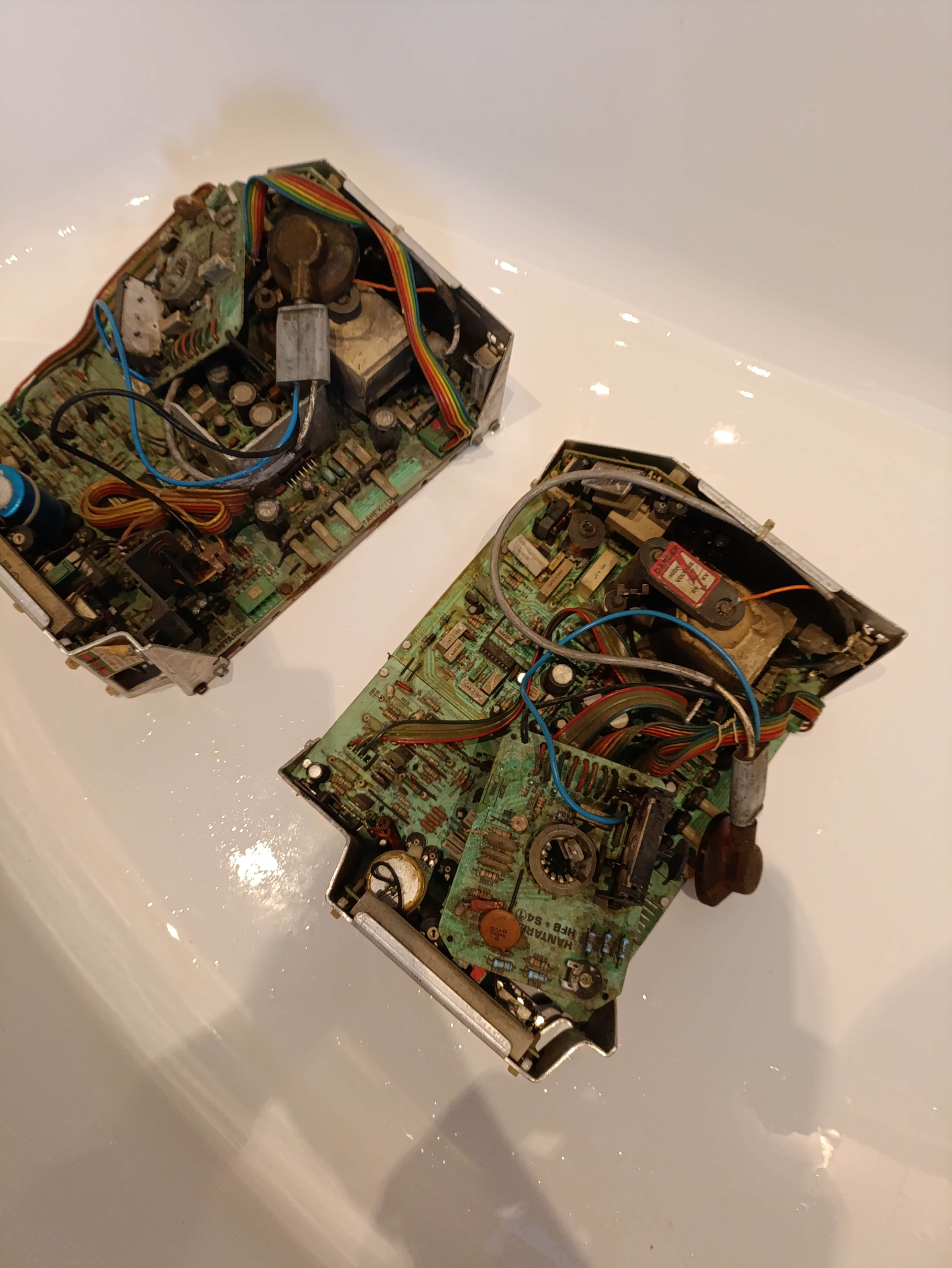

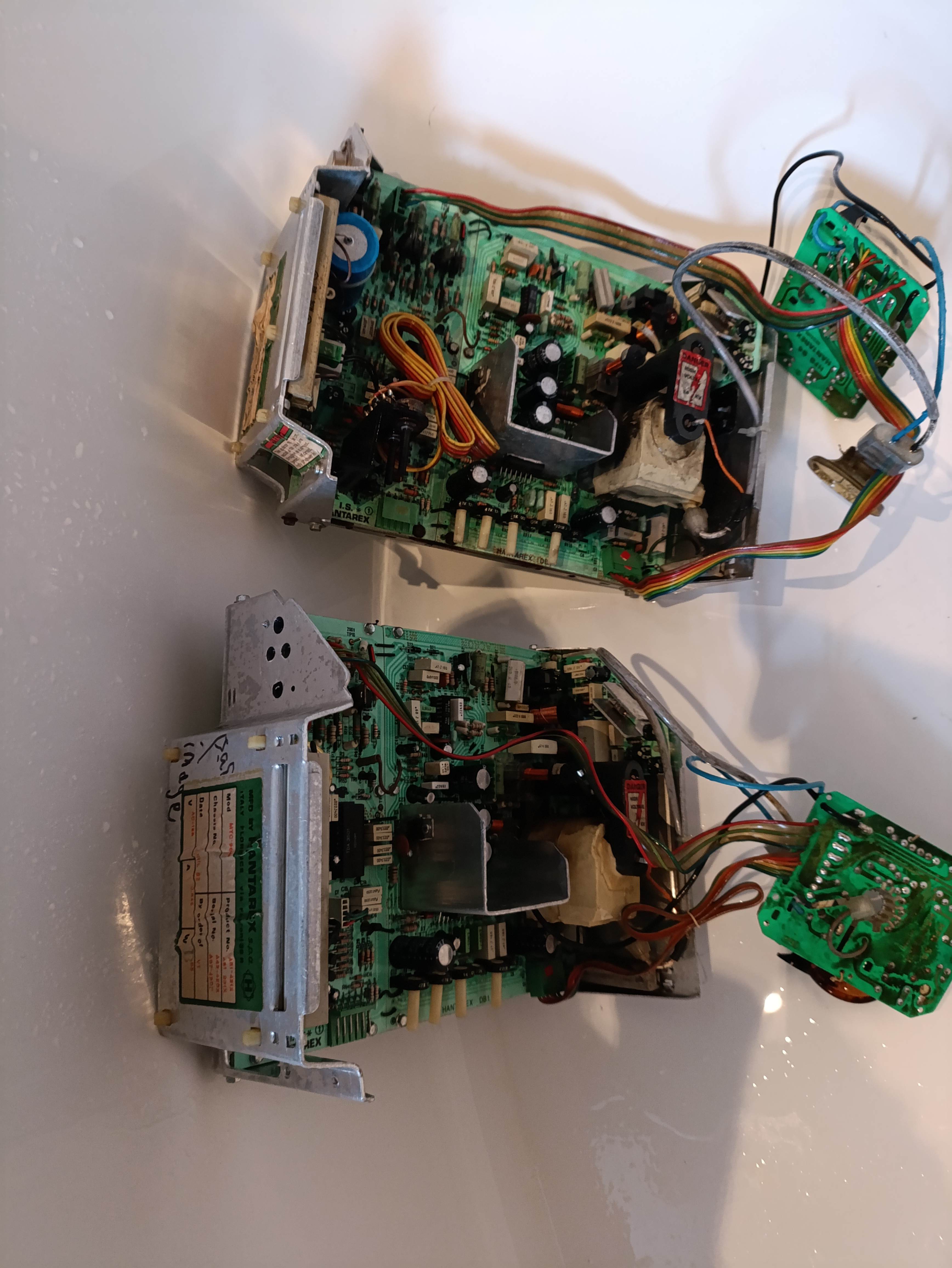

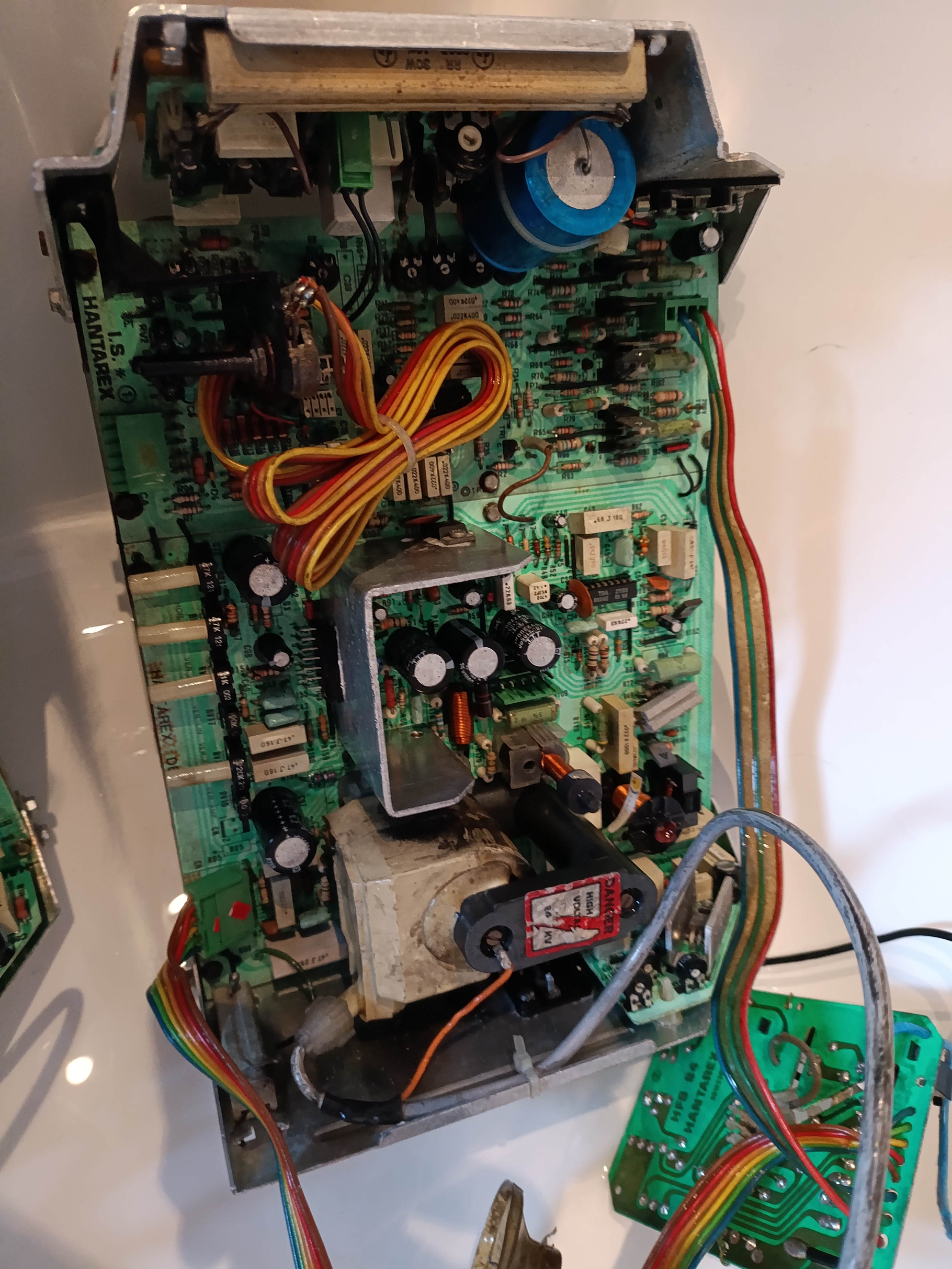

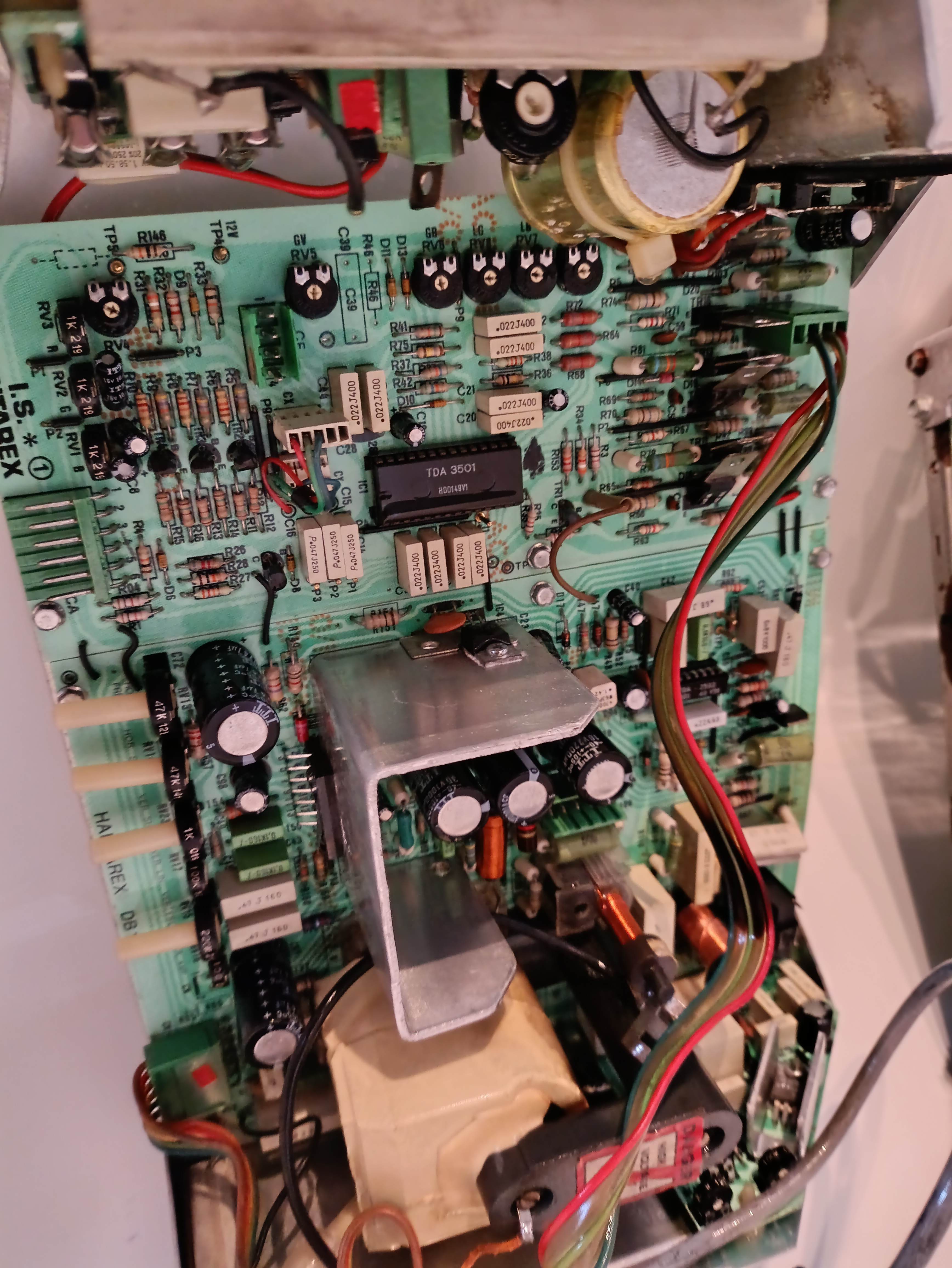

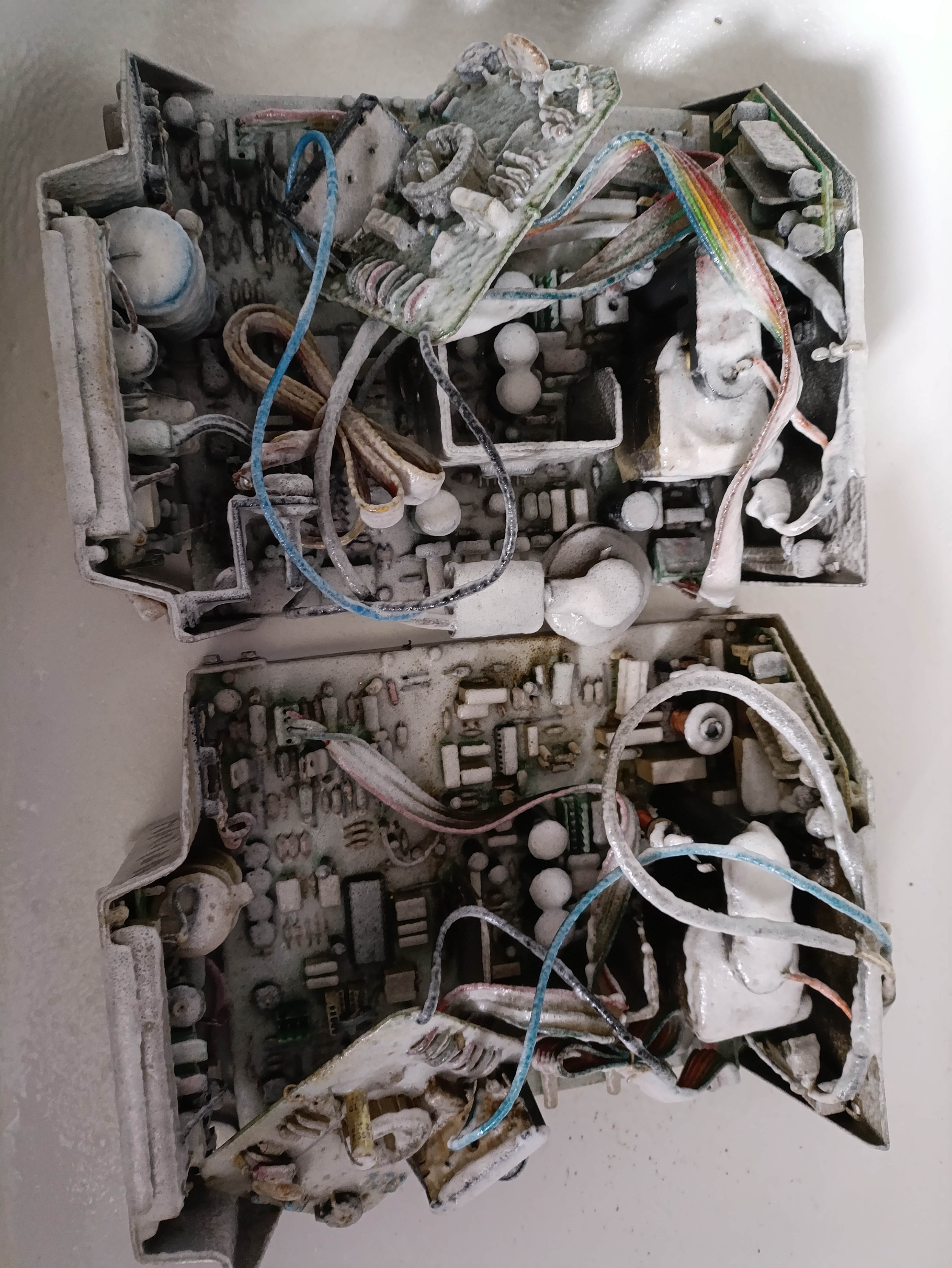

J'ai choper 2 platines mtc 900 en v1 donc ps01 / is / Db
C'est très proche de mes ps02/is/DS3
Un bon nettoyage au decap four, séchage compresseur+ sèche cheveux+ séchage naturel pendant 1 semaine
C'est des platines non tester/ en panne eu pour pas trop cher..
