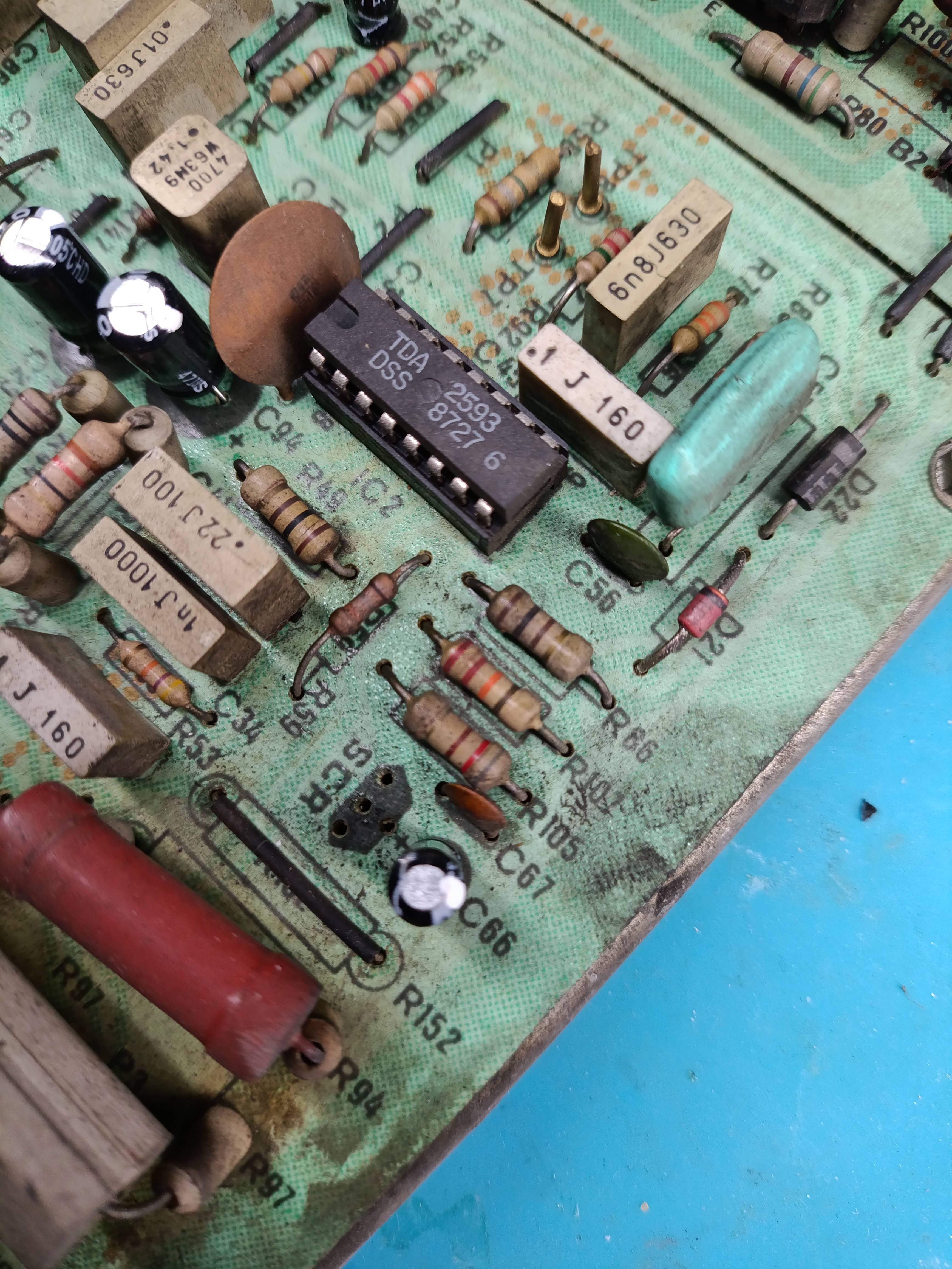

..j'ai trouver un post avec les mêmes symptômes !
Apparemment ça viendrait de la protection X ray, le gars a remplacer D21 et D22 et c'est repartit !
C'est encore le fantastique thierry04 qui a trouver !
Faut que je test, voici le lien pour ceux que ça interesse :
https://flipjuke.fr/viewtopic.php?f=47&t=32399&sid=19971eb8eeaaa08e018e89c20d7fc9b6
Extrais :
Tu vas faire un essai en enlevant provisoirement R152.
alut,
dommage qu'il n'y ait pas un smiley qui flippe parce que sinon je l'aurais mis,
j'ai débranché R152 comme prévu, puis mis sous tension.
une petite étincelle et son petit clac ont eu lieu sous la carte "deflection board" (proche de l'arrivée de l'alim), l'écran s'est allumé (enfin, j'ai vu une lueur rouge / verte sur le tube style vague floue)
et comme j'ai eu peur ben j'ai débranché,
j'ai déchargé le tube (pas de clac) et regardé sous la carte, rien de visiblement cramé qui sauterait aux yeux.
je retente ?
Donnes moi des détails, est-ce que les filaments du tube s'allument (rougeoiment visible dans le col du tube cathodique), éteinds la lumière tu le verras mieux.
oui il y a un rougeoiement à l'arrière du tube, juste après la connexion à la pcb (c'est ça le col ?)
Oui le col du tube cathodique, c'est la partie la plus fine.
Si les filaments rougeoient c'est que tu as de la THT et donc que c'est presque bon, pousses le réglage de luminosité pour voir ce qu'il y a sur l'écran.
Bon courage
Hmmm, t'es vraiment très très fort, merci de ton support !! :))=: je savais que j'avais affaire à une pointure :x26:
:x25: j'avais pas pensé a la luminosité...
Ensuite j'essaie avec ma power board ?
Et donc, R152 sert à quoi ? protection X-Ray ? c'est là qu'il y a un souci ?
Heureux de voir que ça fonctionne :x24:
Oui R152 c'est la protection rayons X.
Tu vas rebrancher R152 et débrancher D21 et tester si ça fonctionne toujours.
Si ça marche D21 (zener 100V 1,3W) ou D22 (zener 110V 1,3W) peuvent êtres HS.
Si ça ne marche pas suspecter le thyristor SCR1 (TIC106) et/ou les résistances alentours.
Je viens donc de rebrancher R152 et de débrancher D21 comme suggéré.
Et........ ça marche encore....
Donc, une des deux zeners D21/D22 seraient cuites...
Je viens de regarder sur le net, et ça n'a pas l'air trivial a tester :? il semblerait qu'il faille bidouiller un montage...
Disons qu'il vaudrait mieux que j'en change directement n'est ce pas ?
Et je viens de chercher sur le net, je ne trouve pas 100V en 1,3W et je ne trouve pas du tout de 110V :|
Pourrais tu m'indiquer une adresse ou en trouver si tu connais ça s'il te plait ?
Yeeeeeeeeeeeeeeeeeesssss !!!!! :x24: :x24: 8) 8)
Youpi !!! D21 et D22 remplacées, mise en route, tout fonctionne donc nickel maintenant !!! :))=:

sangokuwil
#24
Whooo c'est quoi ce WTF ???? R 152 est strapé  ;D  , il manque le SCR !!
Je crois que je vais essayer sans le strap et si pas mieux je vais me poser et remettre cette pcb entièrement d'origine et virer toutes les magouilles, ça sera plus clair a depaner....
Je ne pense pas que cela soit une magouille, on dirai que c'est d'origine
sangokuwil
Citation de: Fred G5 le Mercredi 17 Septembre 2025, 13:21:02 PMJe ne pense pas que cela soit une magouille, on dirai que c'est d'origine
Pourtant d'après le pcb et le schéma, le bon "DS3 ", il est censé y avoir une résistance !
D'ailleurs sur le pcb, les straps sont indiqués...la c'est bien marqué résistance
Quand y a des straps, c'est marqué P
sangokuwil
Quelqu'un sait si ont peux remplacer la carte Ds 3 par une Db de la version 1 ? En théorie j'imagine que oui car la carte associé is est la même entre les deux versions, du moins de nom...
sangokuwil
#28
Bon j'ai isolé le circuit de protection X ray en débranchant le strap sur R152, mais toujours même problème.
Bon y a un truc de cramé quelque part, ça va m'obliger a sortir le moniteur pour travailler hors borne pour prendre des mesures sous tension..

Actuellement : sortie de la carte alim Ps02 (identique a la ps01 j'imagine...) 180V DC sans être branché mais avec la R17 connecté, sans la R17 12V DC, et avec TOUT brancher, carte DS IS etc, 60V DC au strap.
prochaine étape :
Vérifications prioritaires (hors tension)
TR10 – BF459
Débranchez la PS02 pour être sûr d'être hors secteur et déchargez le tube.
Multimètre en mode diode :
Collecteur–Émetteur ne doit pas être en court (0 Ω).
Base–Émetteur doit montrer ~0,6 V dans un seul sens.
Diode rapide D18 (BY228 ou équivalent)
Elle est juste à côté de TR10 sur la DS.
Test diode : conduction dans un sens, blocage dans l'autre.
Condensateurs du circuit ligne (par ex. C41, C42 suivant votre plan)
Un court-circuit ici peut également faire chuter le B+.
Sur le schéma MTC900 V2, C41 et C42 sont généralement des condensateurs polypropylène haute tension (souvent 1–4,7 µF/250-400 V ou des valeurs proches).
Ils sont situés près de TR10 (BF459) et du transformateur THT sur la carte DS.
Contrôle rapide à l'ohmmètre
Déconnectez au moins une patte du condensateur (pour l'isoler du circuit).
Multimètre en mode ohmmètre :
Au branchement, vous devez voir la résistance monter progressivement vers l'infini (le condo se charge).
Une lecture fixe proche de 0 Ω → court-circuit suspect.
Résistance infinie immédiate dans les deux sens → peut être normal pour un film plastique, mais ne révèle pas une perte de capacité.
Ce test détecte surtout un court-circuit franc, pas une baisse de capacité.
Mesure de capacité / ESR (idéal)
Utilisez un multimètre avec fonction capacitance ou, mieux, un testeur ESR.
Comparez la valeur mesurée avec la valeur inscrite sur le composant (ex. 2,2 µF ±10 %).
ESR trop élevé ou capacité très en dessous de la valeur nominale → à remplacer.
Et ce que je comprend c'est que la fonction anti x ray est supprimé... pas cool, faut que je remette tout ça d'aplomb !
