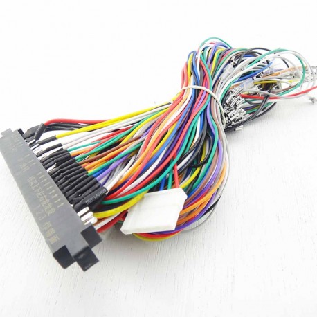

Donc je me suis pris un câblage tout neuf / tout fait (ouais, je sais... mais pas bcp de temps en ce moment).
Pour la partie vidéo, il possède un connecteur comme le blanc ici :
Il est vendu pour se connecter sur "les moniteurs CRT arcade".

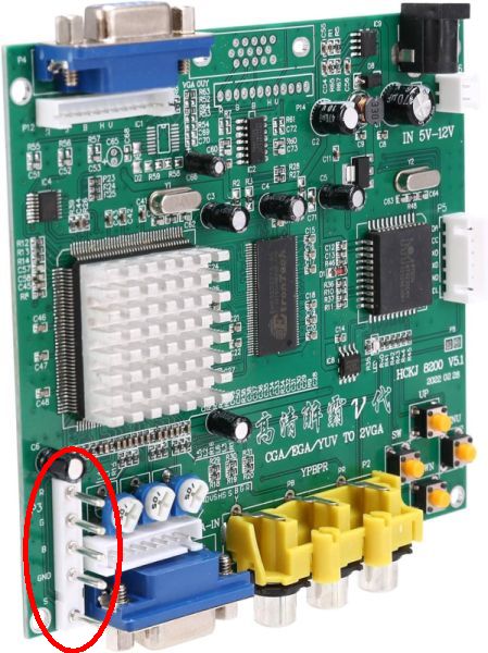

On le trouve sur ce type de carte par exemple (en bas à gauche) :
Vous auriez une référence pour cette connectique ?

KingKK75
C'est drôle, j'ai mis ça en vente sur lbc hier soir ^^
J'appelle ça un connecteur CGA mais pas sur que ce soit la dénomination exact. On les retrouve sur tout ce qui vient de chine
