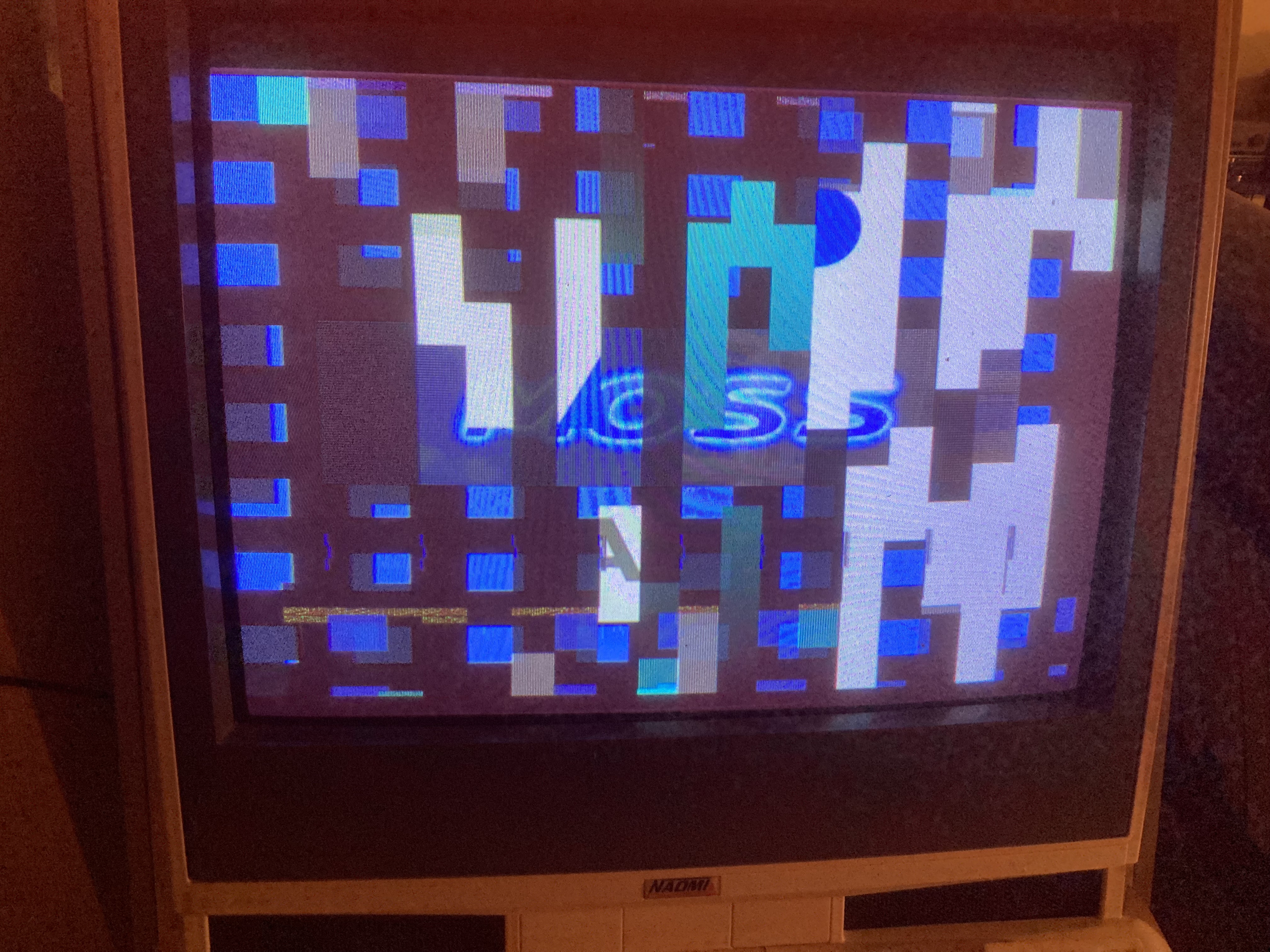

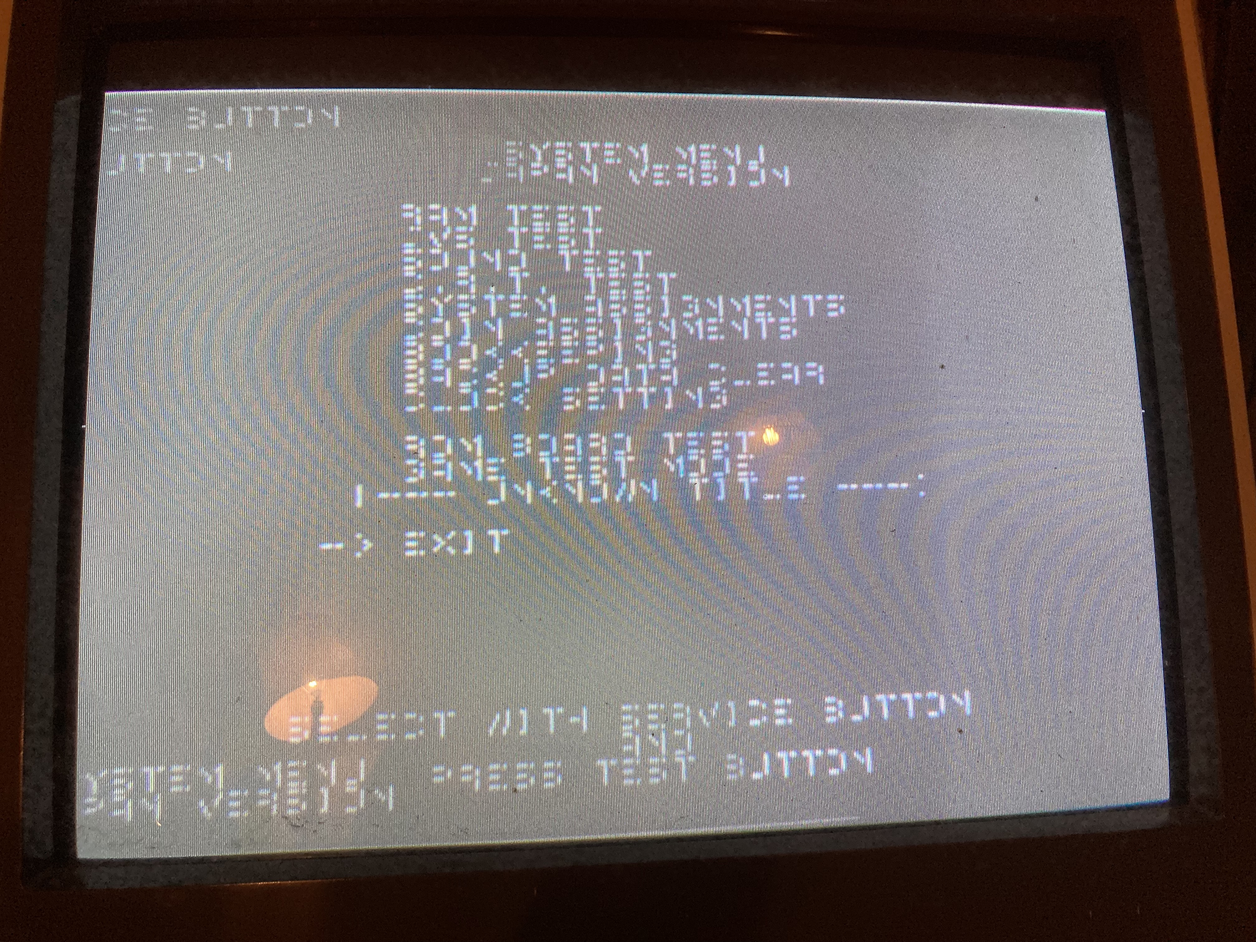

Ma Naomi me fait des siennes.
Les menus de la cm sont illisibles, si je lance un jeu j'ai des glitchs de partout et ça rame :/

Sans la netdimm j'ai le même problème. Pas de messages d'erreurs, juste de la bouilli dans les menus.
J'ai un doute sur mon universe bios, est-ce que quelqu'un peut me dire si ça pourrait venir de là?

Je t'invite à remplacer les RAM IC116 / 118.
Tu devrais faire le test avec 2 bios différents: 21578D et le multiregion.
